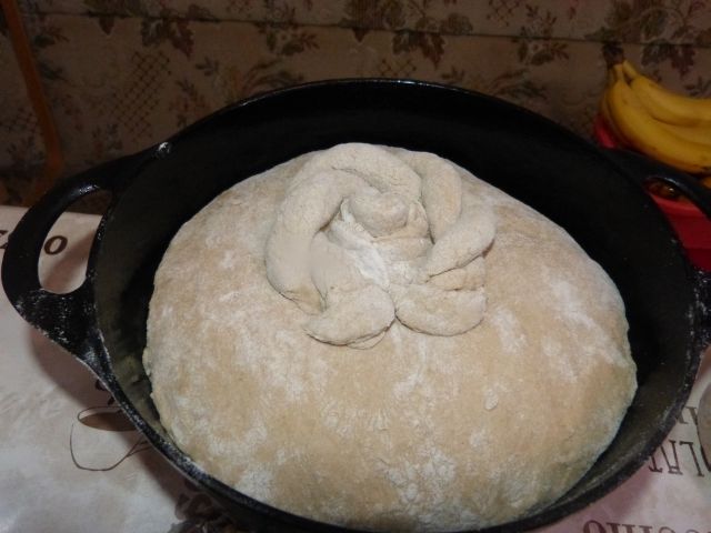

Den Teig in zwei Teile teilen. Entweder zu “normalen” Broten formen oder wie folgt dekorieren.

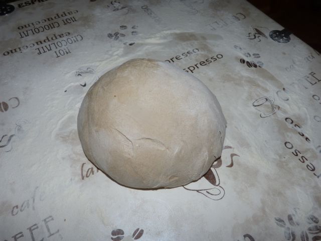

Für das Dekorierte werden zuerst zwei Teigstücke von 60g und 150g abgenommen. Der restliche Teig wird zu einer Kugel geformt.

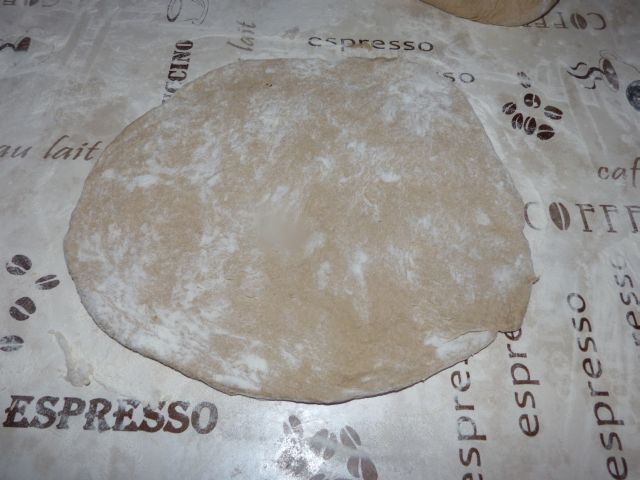

Aus dem 150g schweren Teigstück wird nun eine runde Scheibe gerollt, die im Durchmesser etwas größer als der Durchmesser der Kugel ist. Wer eine präzisen Kreis bevorzugt, kann einen Kreis mit einer Schale austechen. Den Kreis auf das Brot legen.

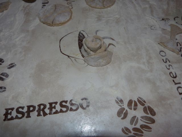

Für die Rose 8 Kreise austechen und den ersten aufrollen. Die übrigen Kreise als Blütenblätter um den ersten legen. Iim Tiefkühler gefrieren.
Aus den restlichen Teig wird eine Teigstrang ausgerollt und zu einer Schnur verschlungen sowie kleine Blätter ausgestochen. Die Schnur im Kreis auf das Brot legen und die Blätter über der Nahtstelle drapieren.
Die Brote 1 Stunde gehen lassen. Den Steinbackofen währendessen auf 250°C aufheizen.
Vor dem Einschießen in den Backofen wird die Vertiefung des Rings mit Wasser angefeuchtet und mehrere Blätter und die Rose darauf gesetzt. Mit etwas Mehl bestäuben und nach Wunsch ein Blattmuster in die Seiten schneiden.
In den Ofen einschießen und kräftig schwaden und nach 10 min die Temperatur auf 200°C zurückdrehen. Bei fallender Temperatur weitere 45 min backen.

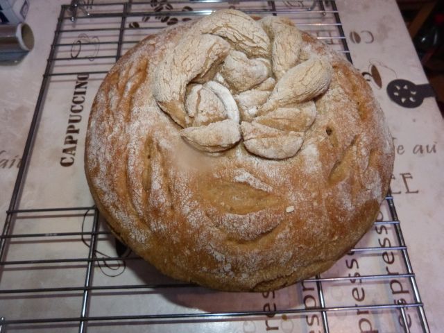

Re: 20. OBM "Weizenmischbrot"
Da hast du dir aber mächtig Arbeit gemacht, Feuergerd. Eine sehr ausführliche Bildanleitung.
Nur schade, dass man die Rose nach dem Backen kaum noch erkennt - zumindest ich nicht.
Aber eine Frage hätte ich noch: Wie drehst du am SBO nach 10 Minuten die Temperatur von 250°C auf 200°C zurück?
Sehr schönes Motiv-Brot, Feuergerd
