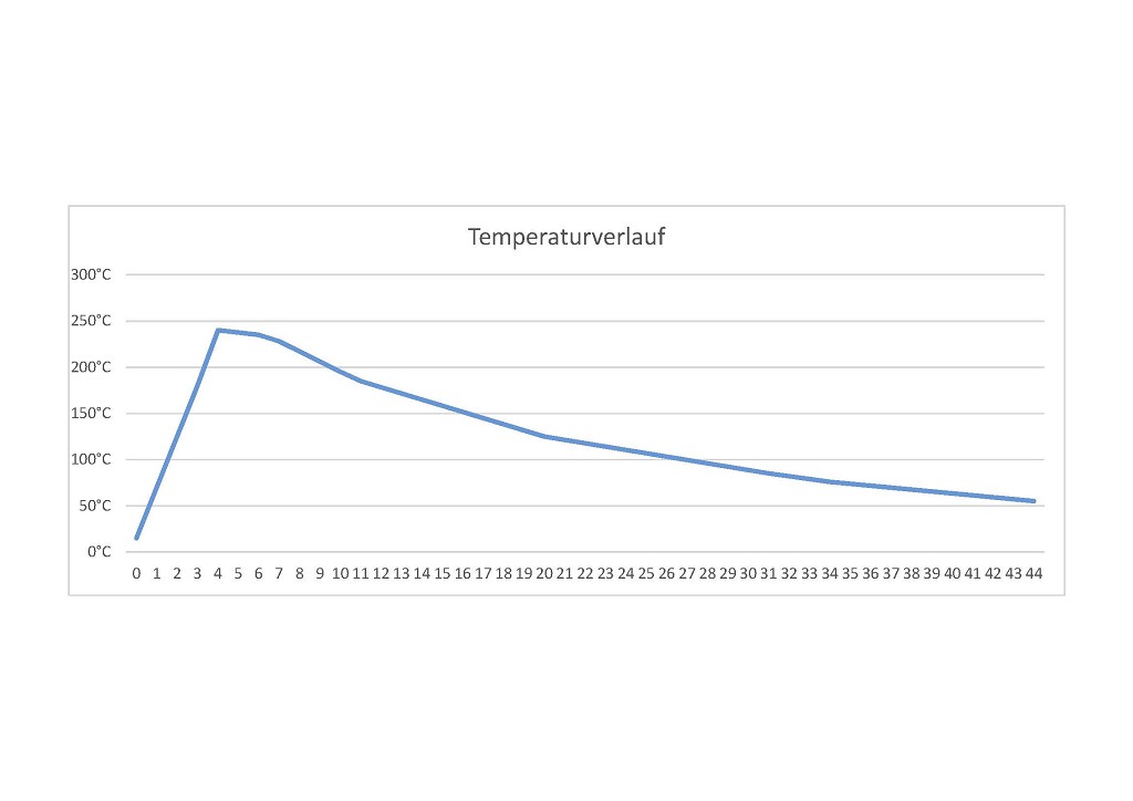

Übrigens sorry,
ich habe Euch eine falsche Temperaturkurve gezeigt. Mein Excel war nicht fähig, mit einem zu blöden Bediener umzugehen.
Habe die x-Achse nach Punktwerten skaliert, nicht als Zeitstrahl.
Jetzt ist sie korrekt nach Anzahl der verstrichenen Stunden skaliert und die unerklärlichen Sprünge sind weg.
Hallo ovi,
ich denke, jetzt sieht es realistisch und vor allem besser aus....
LG, Michael
Hallo ovi,
LG, Michael
