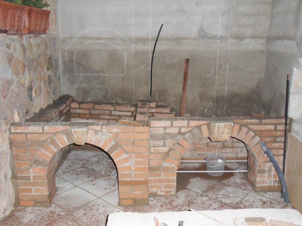

So unser Besuch ist weg. Ich hatte eigentlich Mittwoch als Abflugtag im Kopf. Um so besser ging es heute also wieder an den ewig dauernden Unterbau.
Zwischenzeitlich haben sie mir ca. 30 Backsteine geklaut und genau die fehlten mir heute um fertig zu machen. Also werde ich morgen erst einmal einkaufen gehen und dann geht es endlich - endlich - endlich an die Einschalung.
Aber trotz allen Unkenrufen aus Herten liege ich im Zeitplan. Denn das Foamglas kommt erst ende April aus Deutschland zu mir und dann geht es erst weiter.
Frage an die Experten.
Kann ich die Platte auch mit Fertigmörtel gießen? Das gibt es in 25 kg. Säcken und ich könnte es unten auf der Terrasse anmischen
Hardy, das sieht bisher alles sehr gut aus!Hardy hat geschrieben:...Kann ich die Platte auch mit Fertigmörtel gießen? Das gibt es in 25 kg. Säcken und ich könnte es unten auf der Terrasse anmischen[/b]
Zu deiner Frage nach dem Fertigmörtel:
Mörtel ist denkbar ungeeignet (zu kleines Korngerüst), aber wenn du einen Estrichbeton bekommen könntest (Körnung 0 - 8 mm) ginge das.

Sieht ja ganz ordentlich aus. Die Spanier klauen Backsteine? Hoffentlich schrauben die Dir später nicht mal die Ofentüre ab oder so. O.o

das sieht GUT aus und es geht voran ....... - das ist ja die Hauptsache... !
.. Estrichbeton ist prima - habe ich gestern auch genommen - der läuft in alle Ecken - auch wenn du viel Eisen "reinzauberst"...
