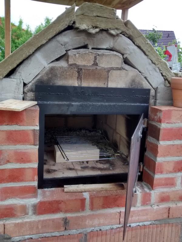

So mal wieder was neues. Am Rahmen habe ich Winkel angeschweisst b.z.w. Stahlstreben für den Boden. Die Idee habe ich hier aus dem Forum.
- IMG_20150528_140957741_HDR.JPG (101.91 KiB) 6227 mal betrachtet

hallo holzmichel,
bezügl. deines Ofenrohrs welches ja momentan hinten raus geht: prinzipiell ja kein Problem, ABER dir geht die ganze wärme schnell hinten raus und zirkuliert nicht noch einmal im Ofen und heizt ihn so nochmal auf. Auf gut Deutsch, funktioniert alles du brauchst halt nur deutlich mehr Holz um auf Betriebstemperatur zu kommen und diese zu halten.
Wenn du die Rauchgase hinten raus führen willst, solltest du einen Fuchs über das ganze Gewölbe nach vorne ziehen, so heizen die Rauchgase den Ofen nochmal auf und die Wärme verpufft nicht in der Luft.

Ich habe bei ersten Test 16Kilo Pappel und zum Anzünden Kiefernholz benutzt. Ca 3Stunden angefeuert.So wie Ich es oft hier gelesen habe. Temperaturen waren sehr gut. Der Ofen ist sehr gut gedämmt habe ich festgestellt.Und er hat hinten und vorn noch keine Dämmung. Nach 24 Stunden und 10 Grad Nachttemperaturen waren immer noch über 80Grad zu messen. Zum trocken von Kräutern und Apfelchips als Test eindeutig zu Heiss. Also ich bin mehr als zu frieden.Jossel hat geschrieben:hallo holzmichel,

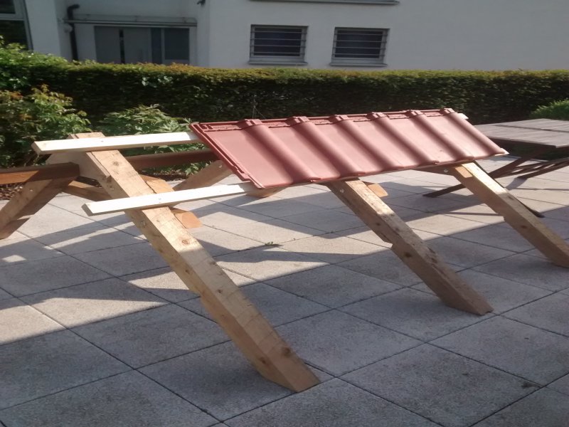

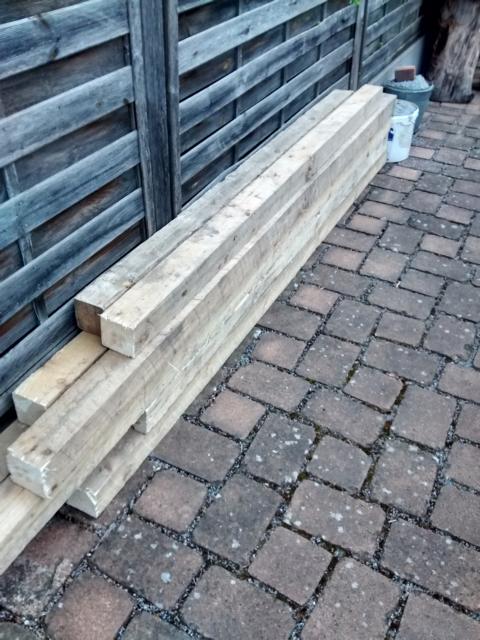

Momentan bin ich am Dachstuhl dran. Die Idee habe ich mir bei Steini geklaut. Holz habe ich umsonst bekommen.
- IMG_20150519_081833858_HDR.JPG (110.42 KiB) 6221 mal betrachtet
- IMG_20150528_140915411_HDR.JPG (143.08 KiB) 6221 mal betrachtet

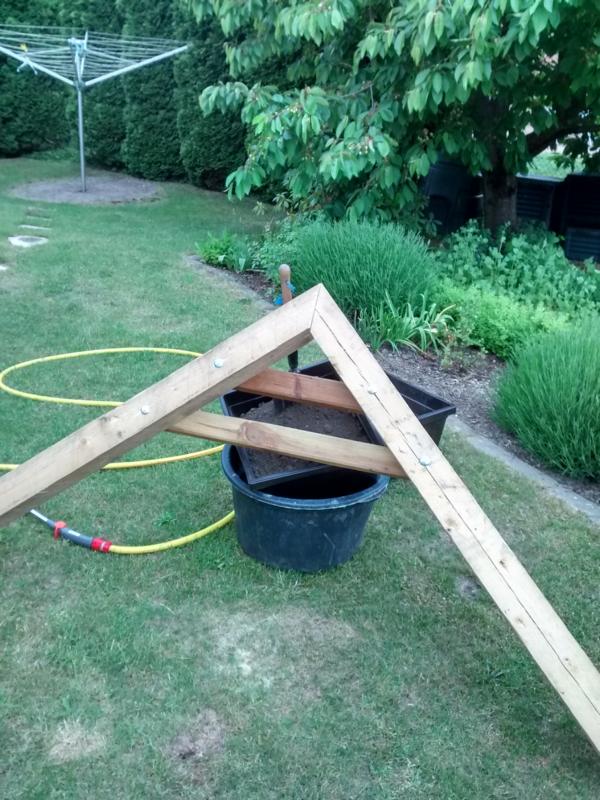

Man wie die Zeit vergeht.
Ich hatte viel um die Ohren. Mit meinem Ofen bin ich aber Stück für Stück weiter gekommen.

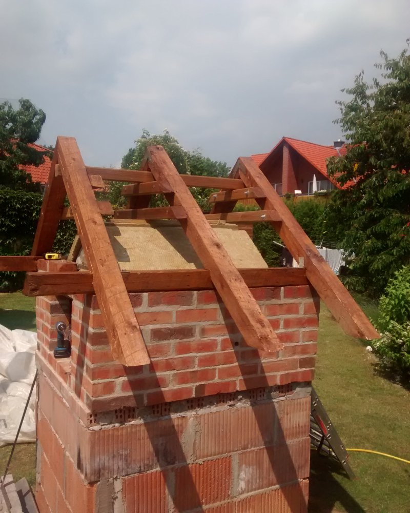

Der Dachstuhl,die Einstellung ist wohl nicht optimal.
- IMG_20150606_174730234_1 verk.jpg (87.72 KiB) 6106 mal betrachtet

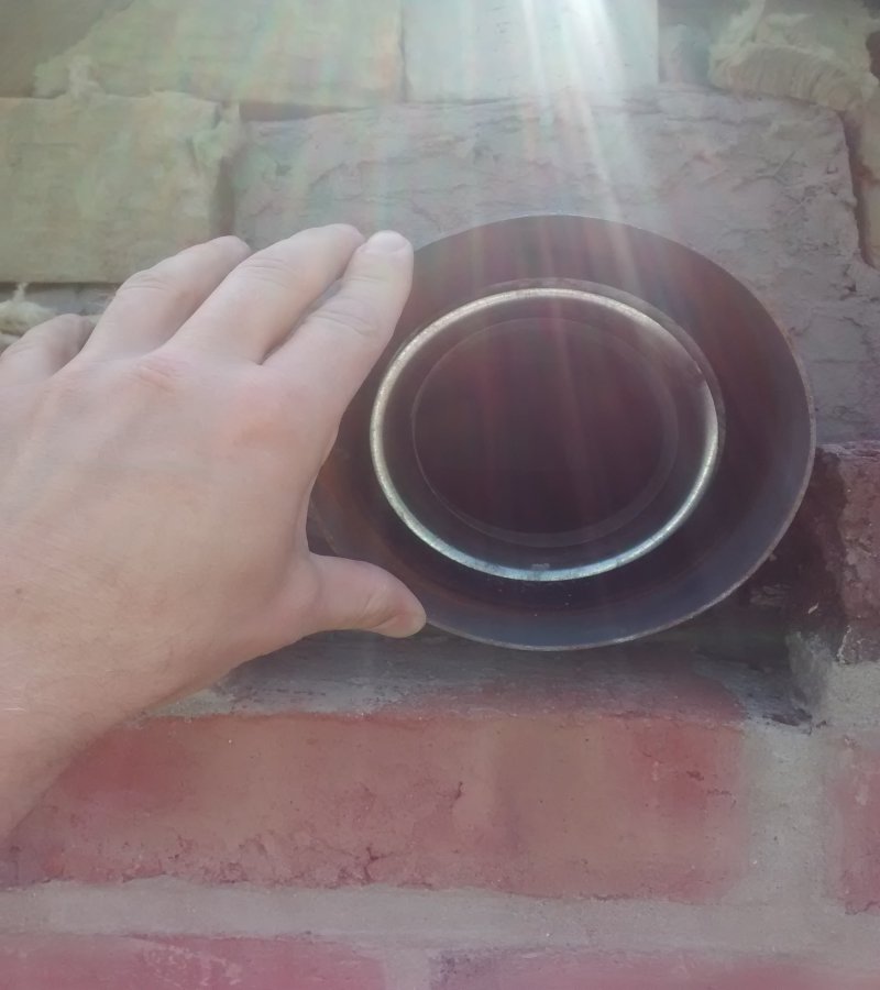

Hier habe ich ein Rohr eingemauert ,weil ich keine Doppelrohr habe.Als Hitzeschutz.
- IMG_20150604_160746703_2.jpg (67.39 KiB) 6102 mal betrachtet

Re: Holzmichels Ofen
wohl jetztholzmichel hat geschrieben:Der Dachstuhl
Wieso zu groß?
Ich finde den echt klasse.
