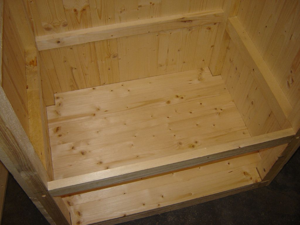

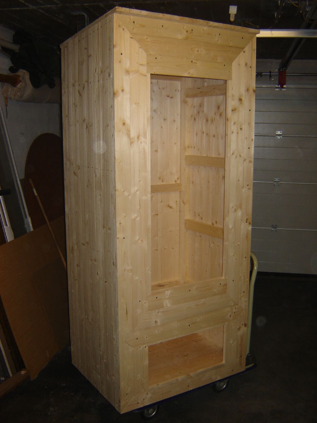

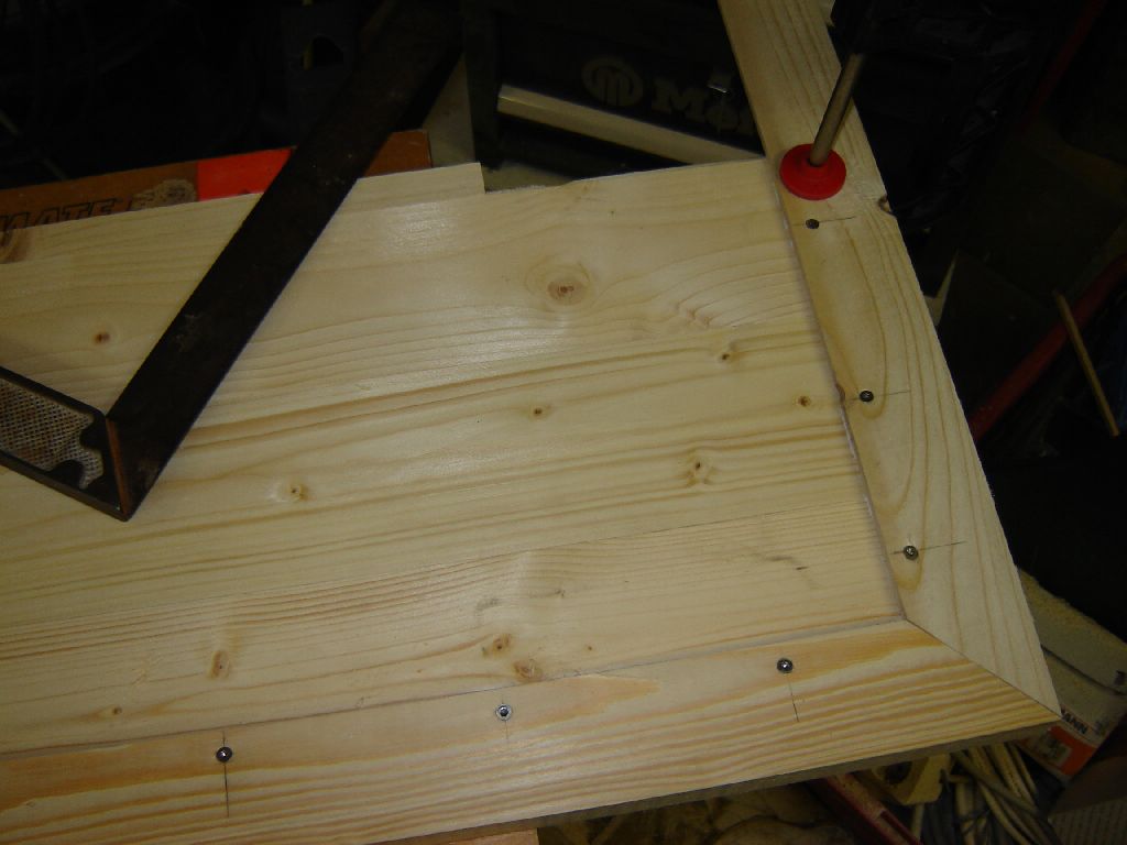

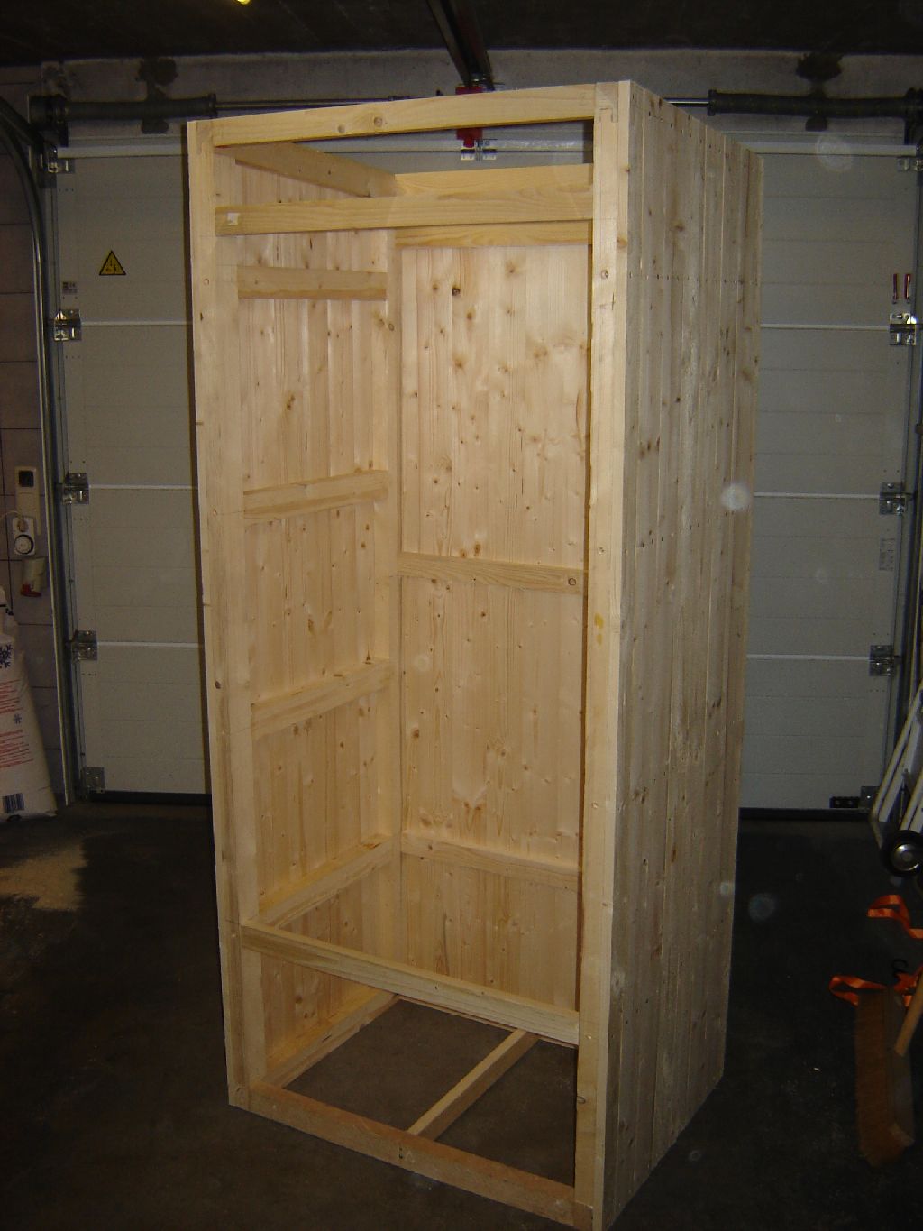

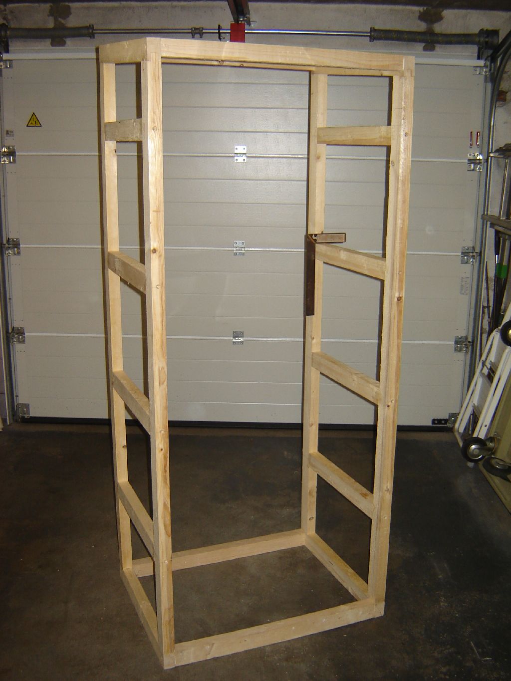

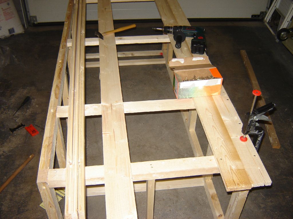

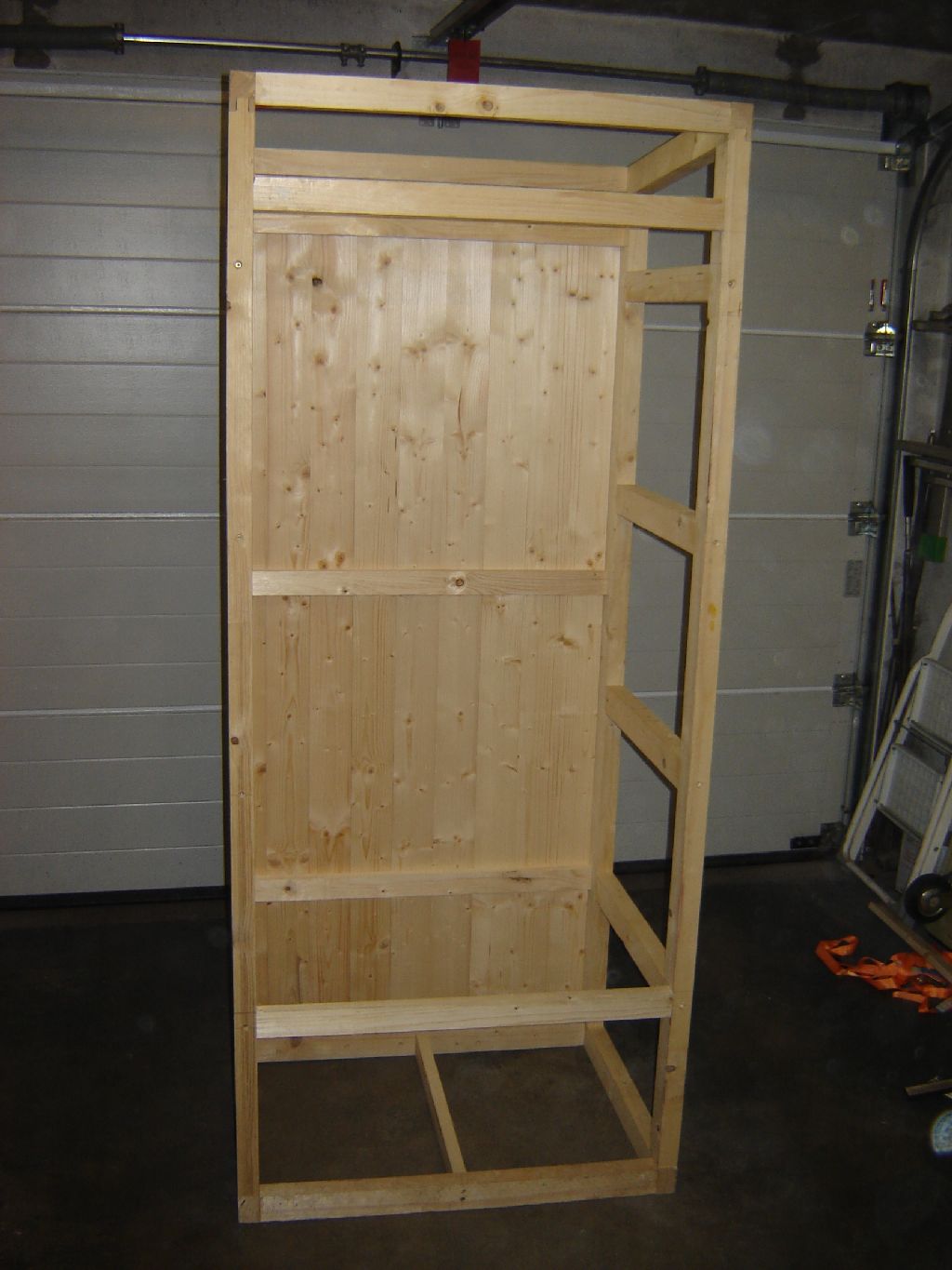

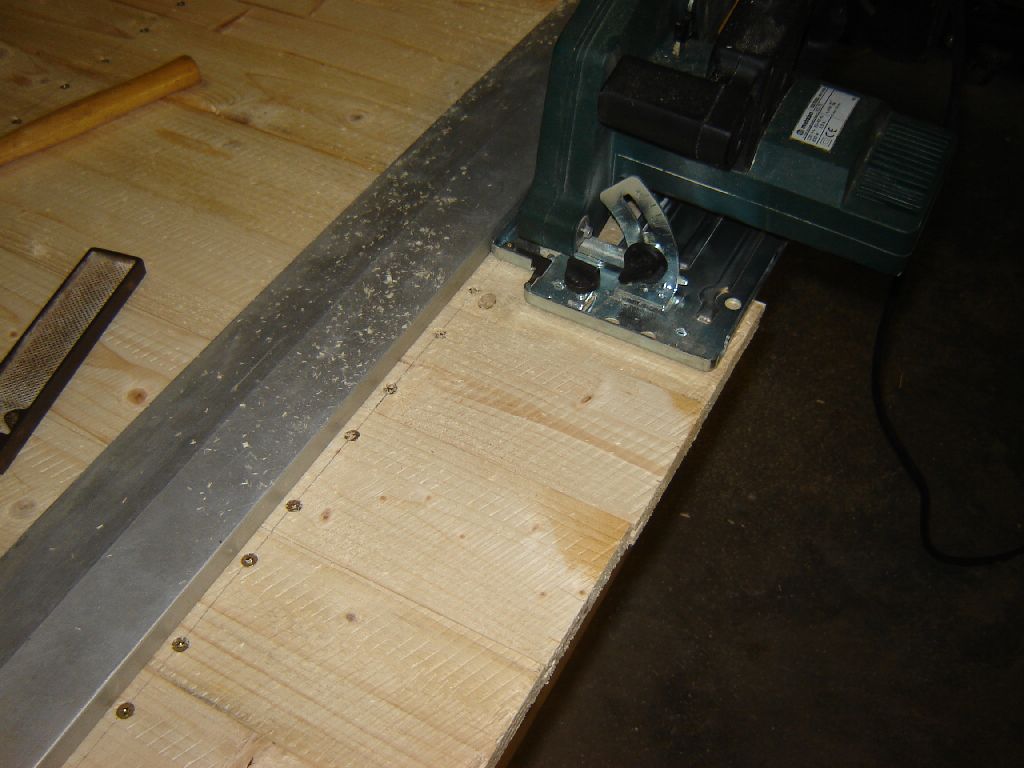

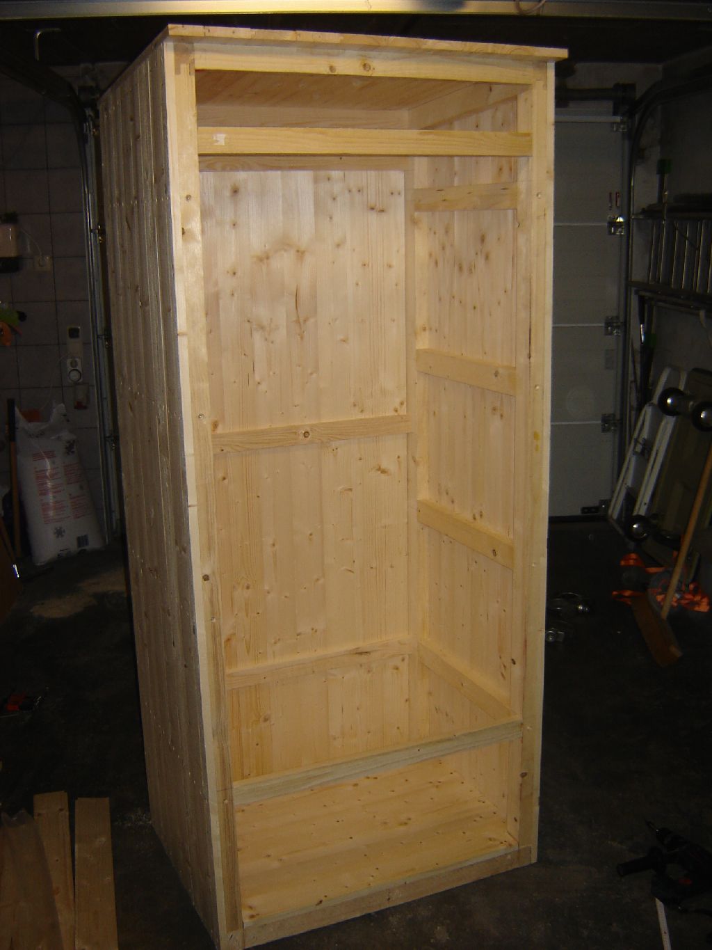

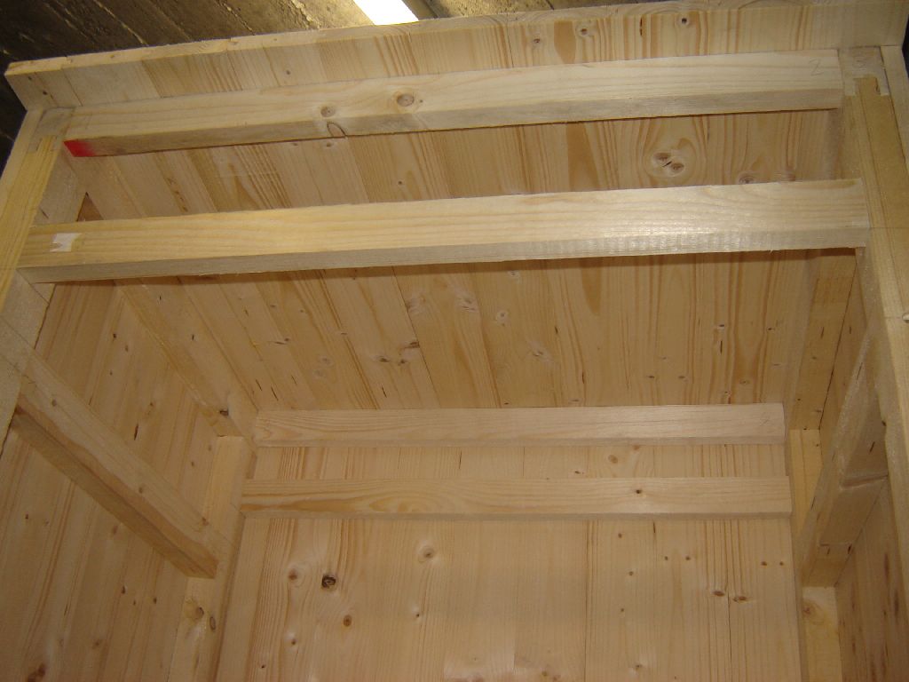

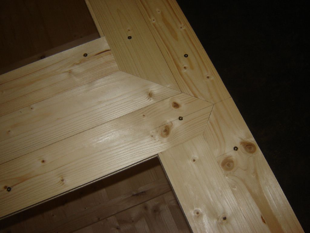

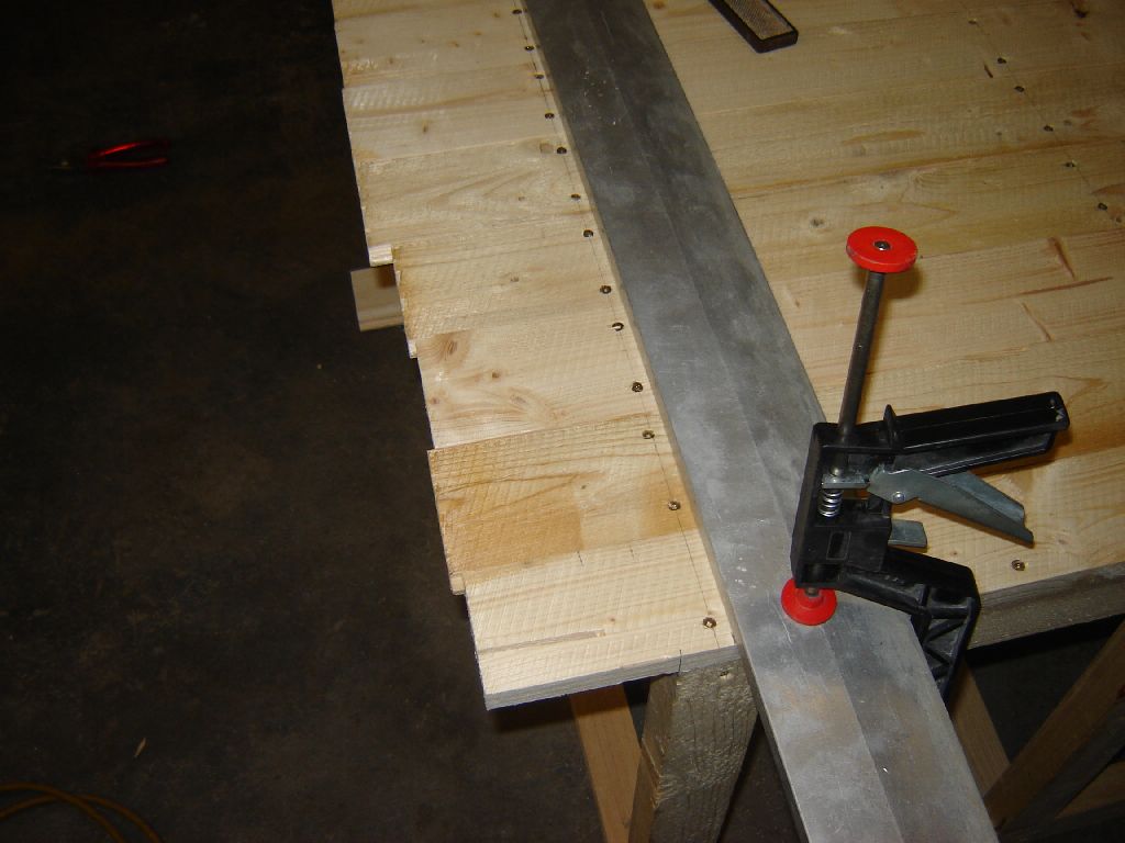

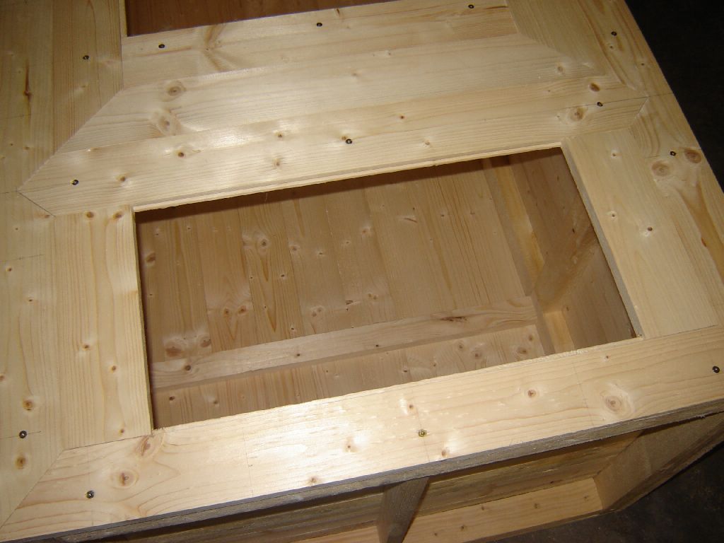

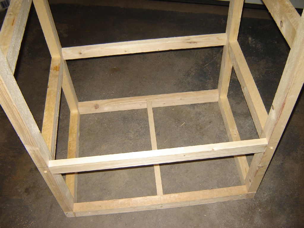

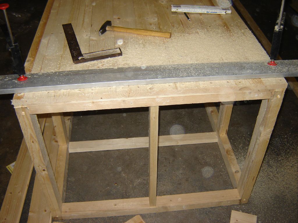

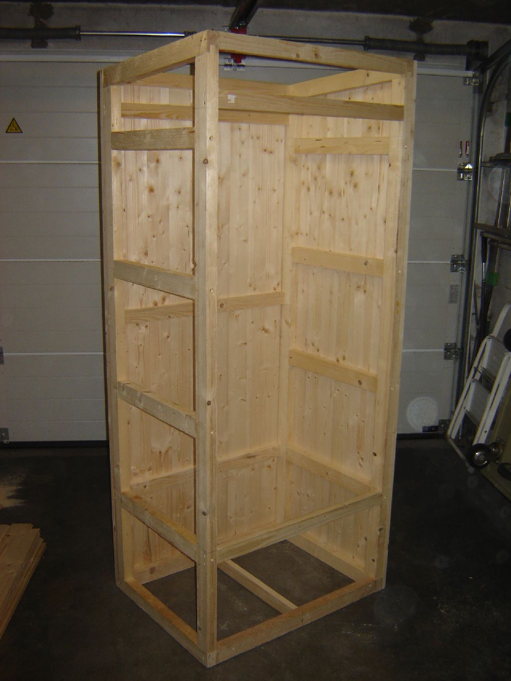

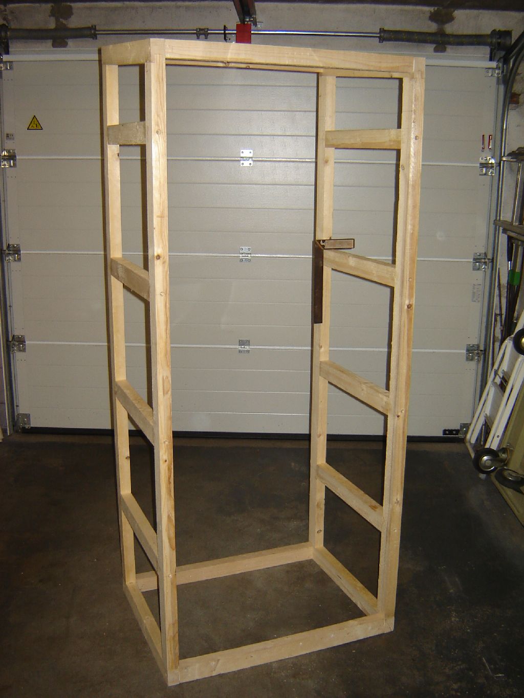

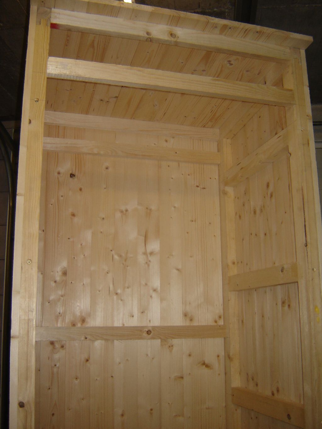

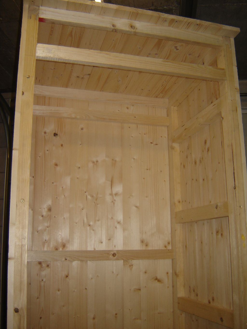

heute bin ich einen großen Schritt voran gekommen.

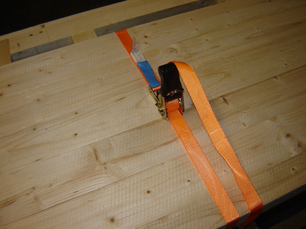

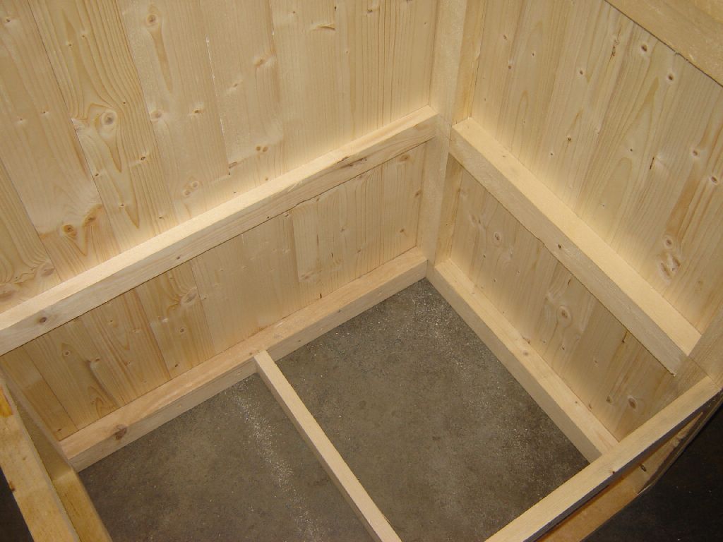

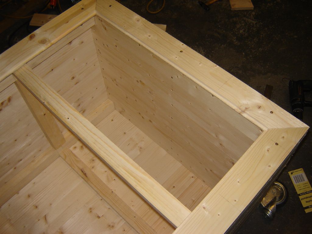

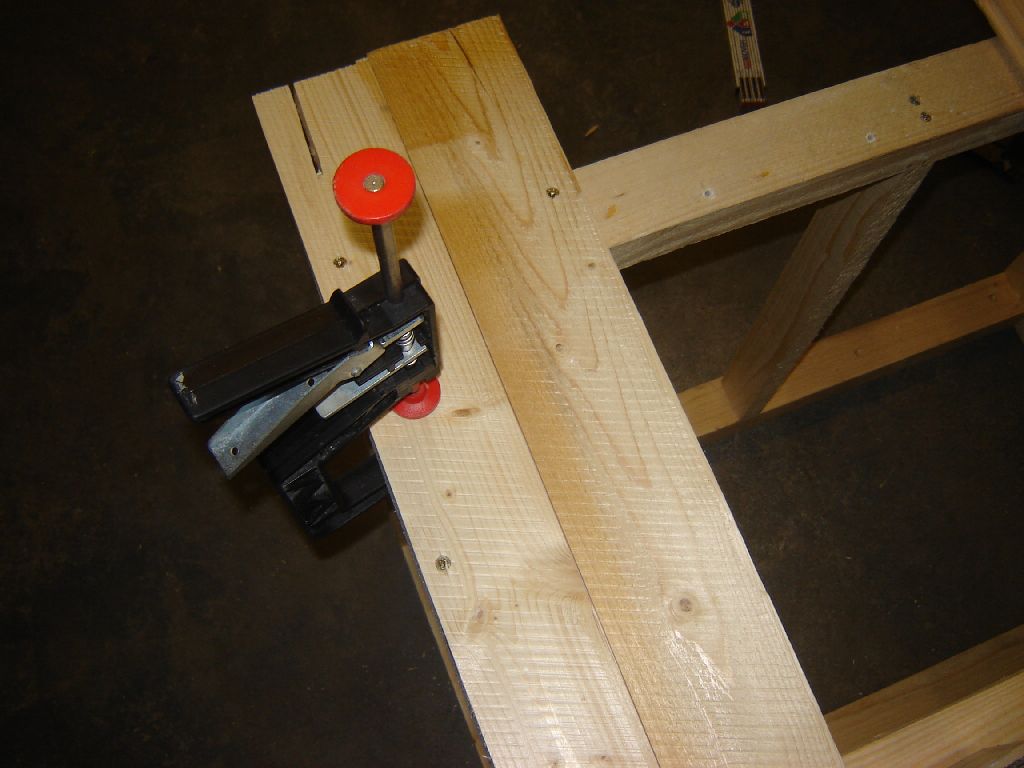

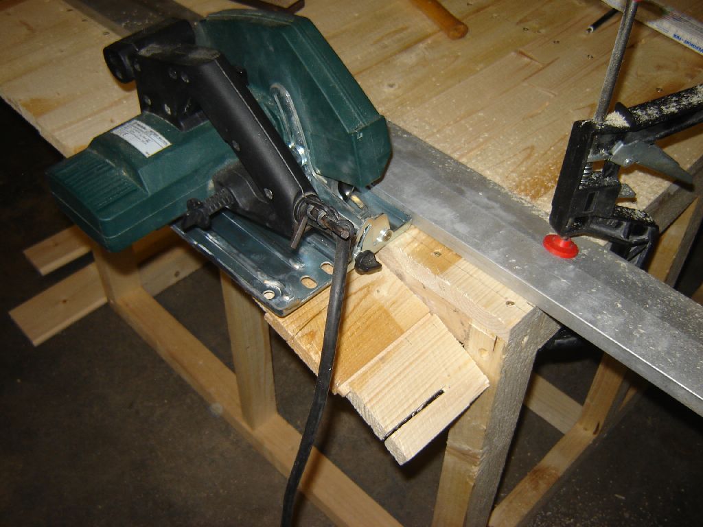

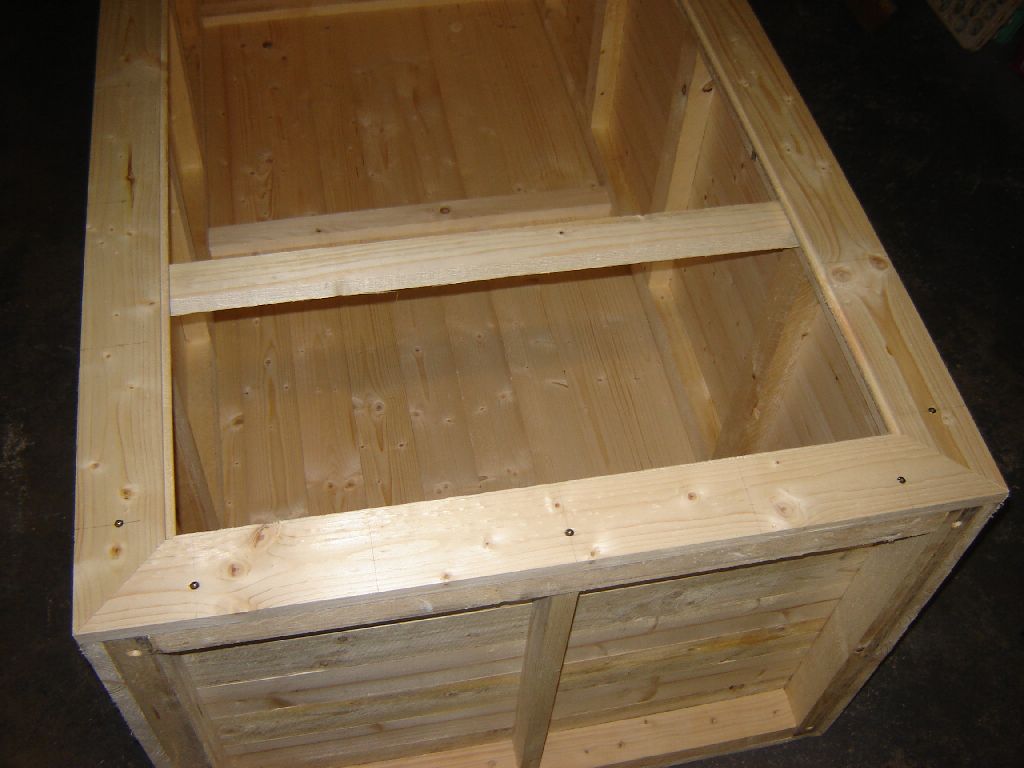

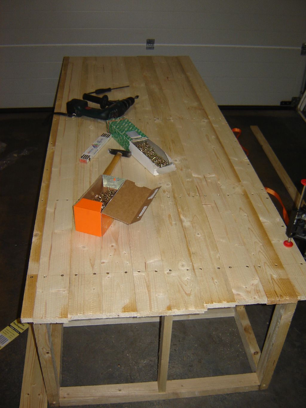

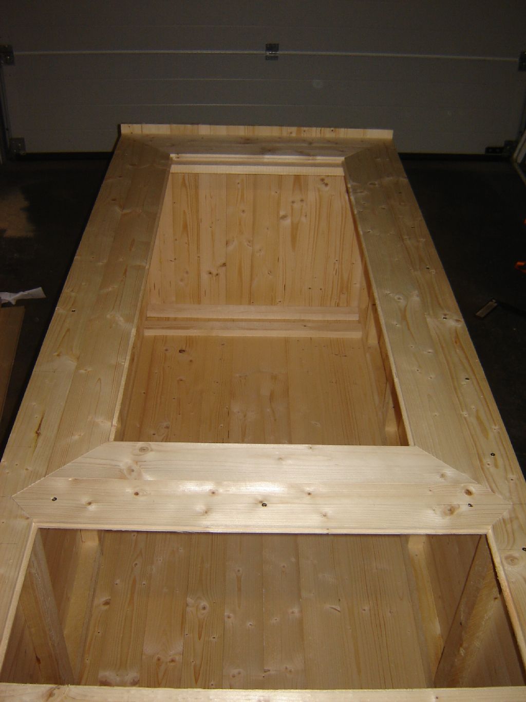

Nachdem ich heute Morgen die Querstreben gedübelt, verleimt und verschraubt habe,
wurde anschließend die Außenverschalung angebracht.
Später hat sich herausgestellt, dass die Wahl der 19 mm Dielen eine "Gute" war,
denn das Teil wird schwerer und schwerer.
So, jetzt genug geschwätzt, ich lasse jetzt mal Bilder sprechen.
Hier Teil 1 der heutigen Arbeiten an meinem Räucherschrank:

da warst Du gestern ja richtig fleissig! Und wenn es kein Räucherschrank werden solte kann er als Wäscheschrank genutzt werden, sieht echt gut aus und sauber gearbeitet! Das räuchern kann dann ja schon nächste Wochenende ins Auge gefasst werden.

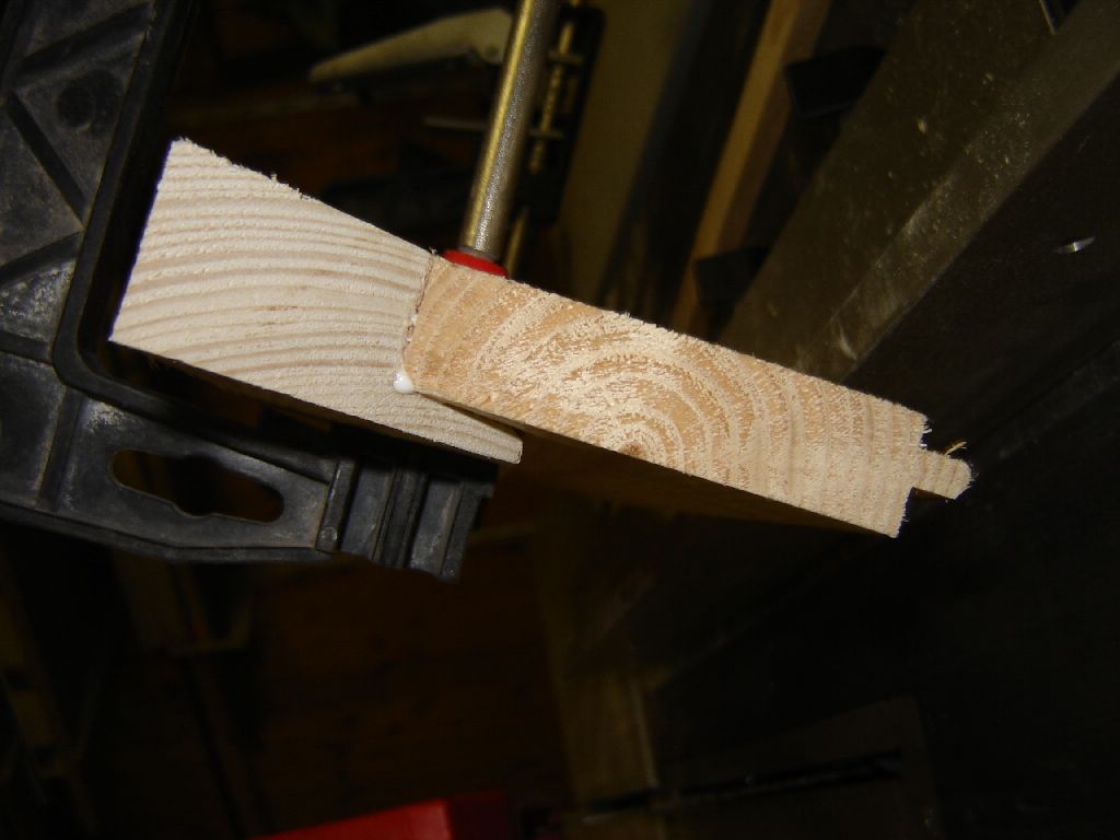

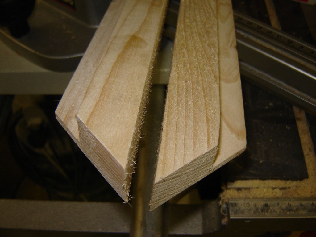

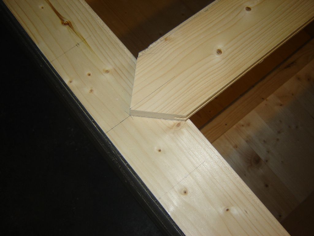

Hallo Steini ,
sehr gute Arbeit , dein Schrank, besonders die Gehrungen in den Aussenwangen :respekt: , zeugt von gutem Werkzeug , besonders die Metabo TKS .

@ Gerd: Ja, die METABO Tischkreissäge ist schon echt spitze! Die schneidet präzise bis 1/10tel Milimeter.
Und selbst kombinierte Gehrungsschnitte sind kein Problem.
Das Teil wird auch immer gut behandelt. Außer mir darf da niemand dran.

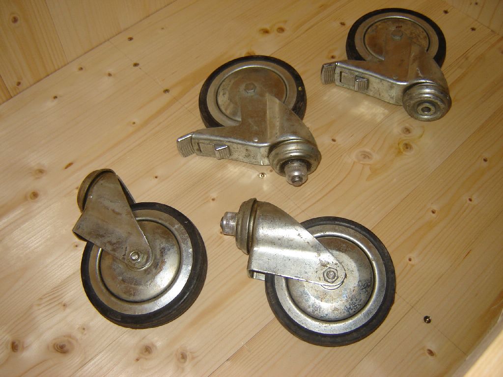

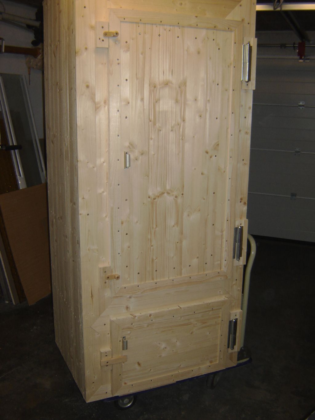

Die Räder sind scheinbar von einem Einkaufswagen?!? Die habe ich von meinem Nachbarn bekommen.
Er wollte sie in den Müll werfen.

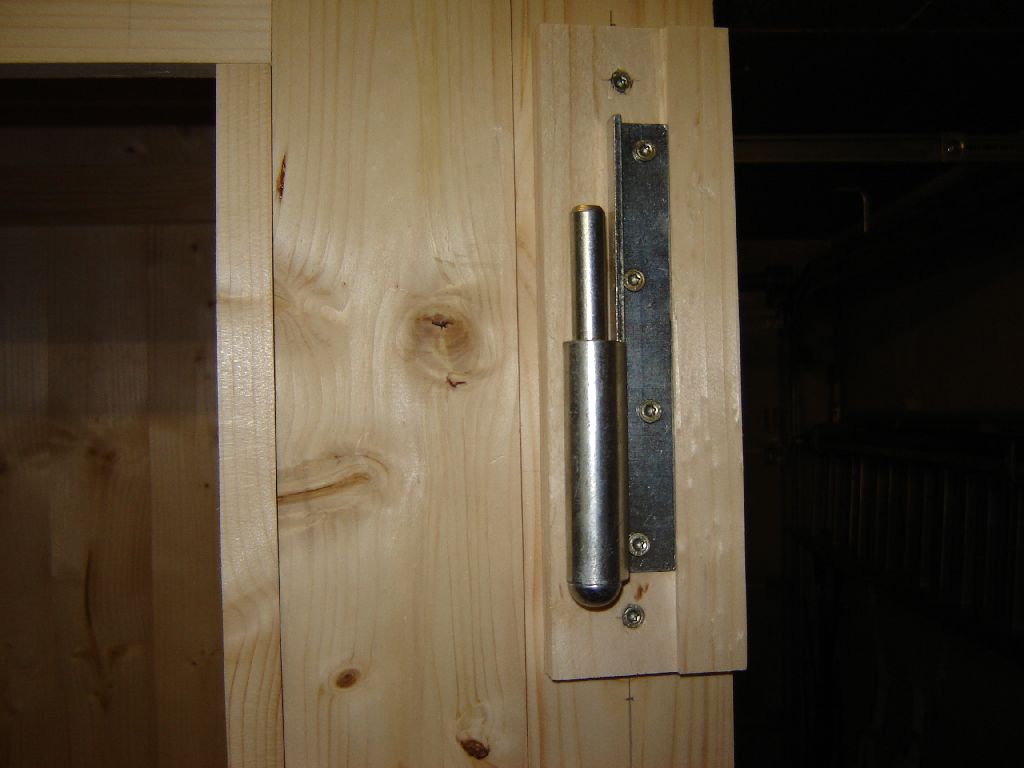

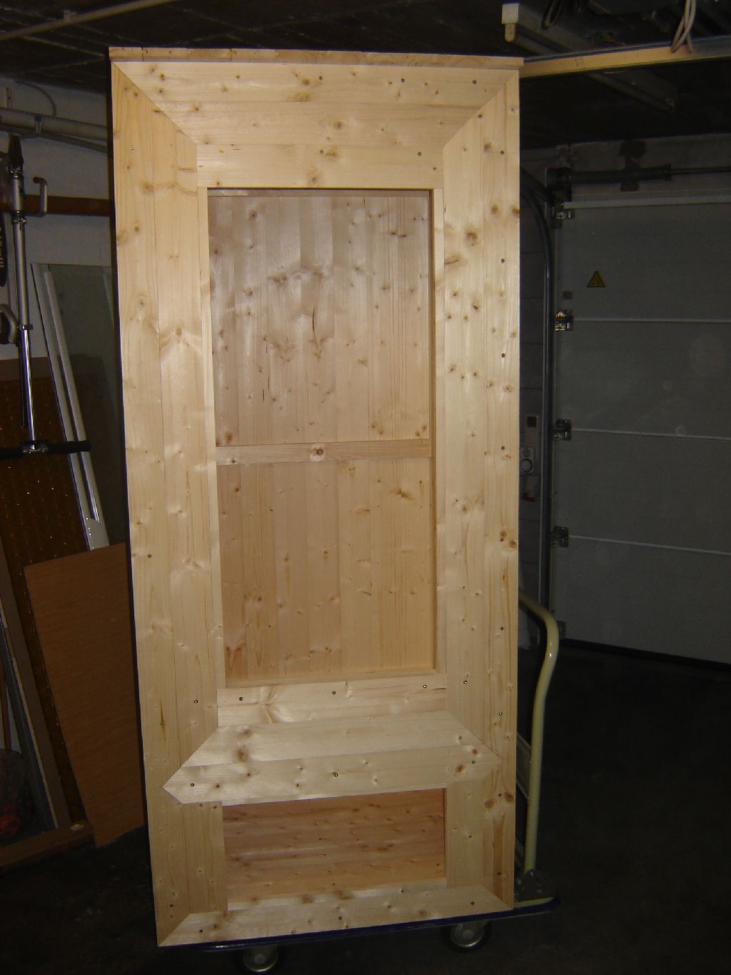

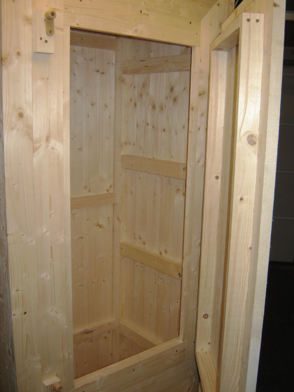

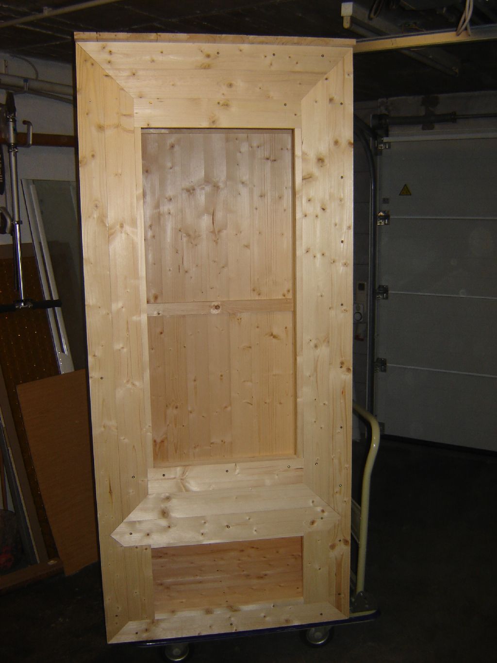

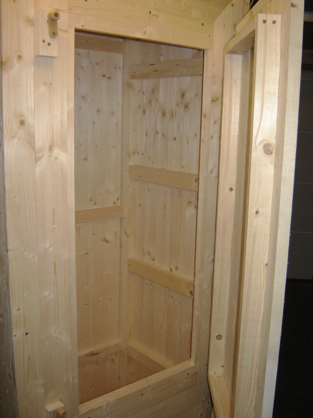

Nun aber wieder zum Projekt Räucherschrank:

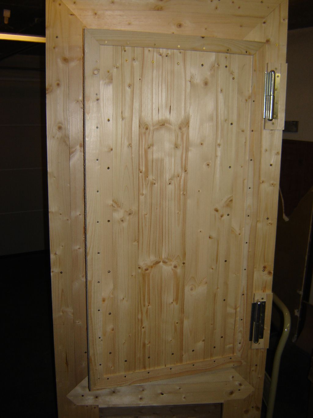

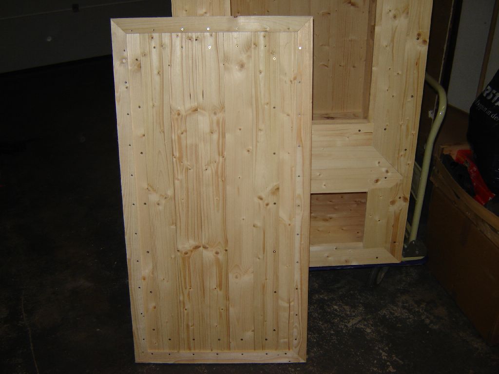

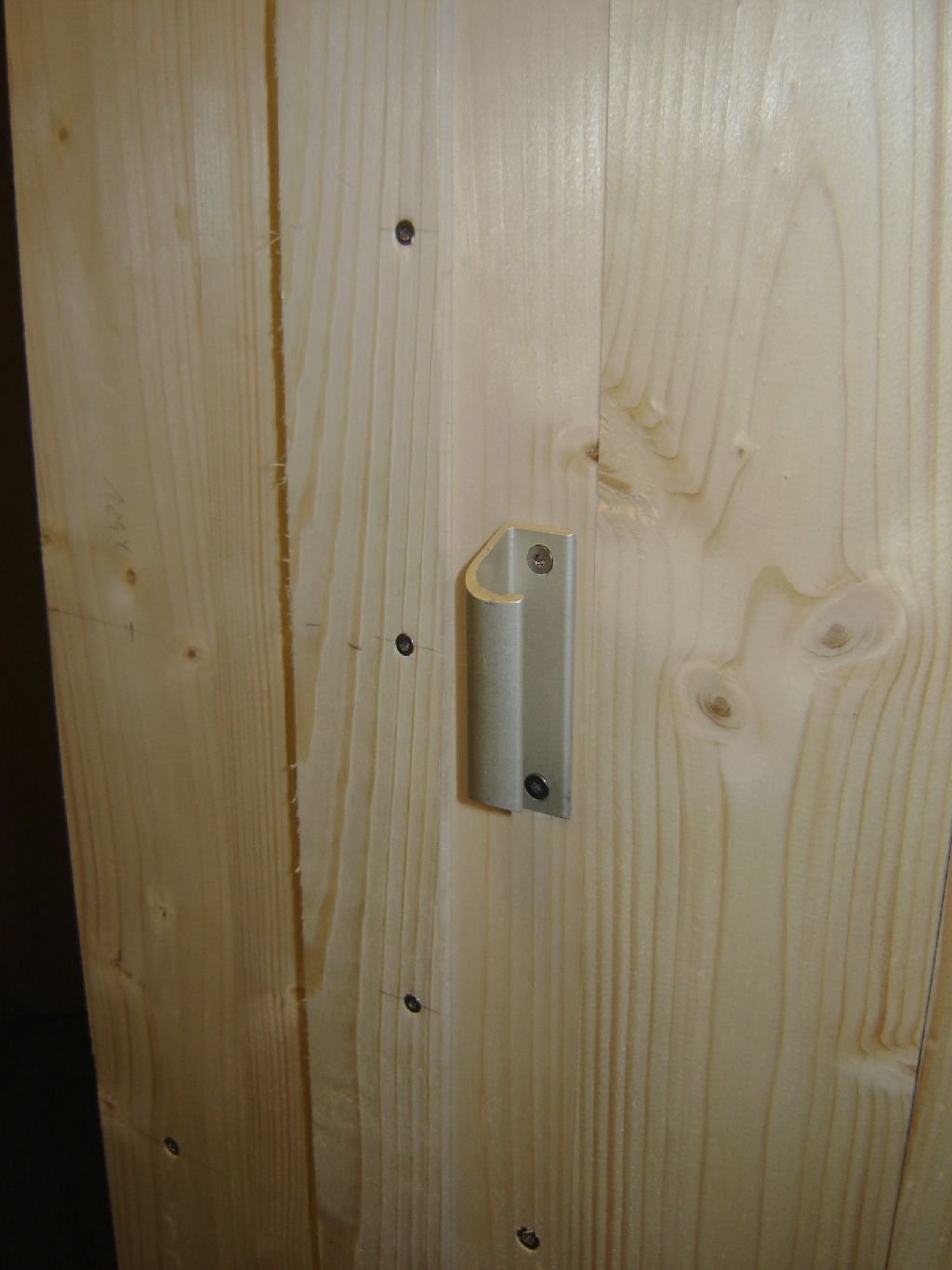

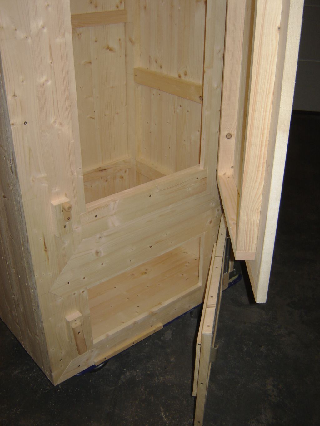

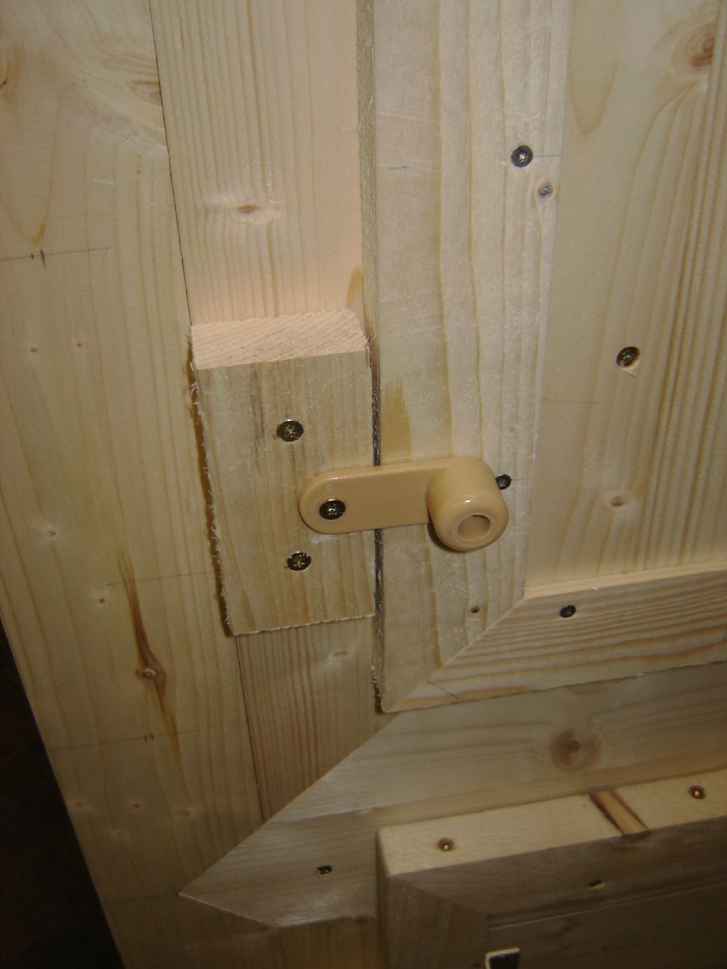

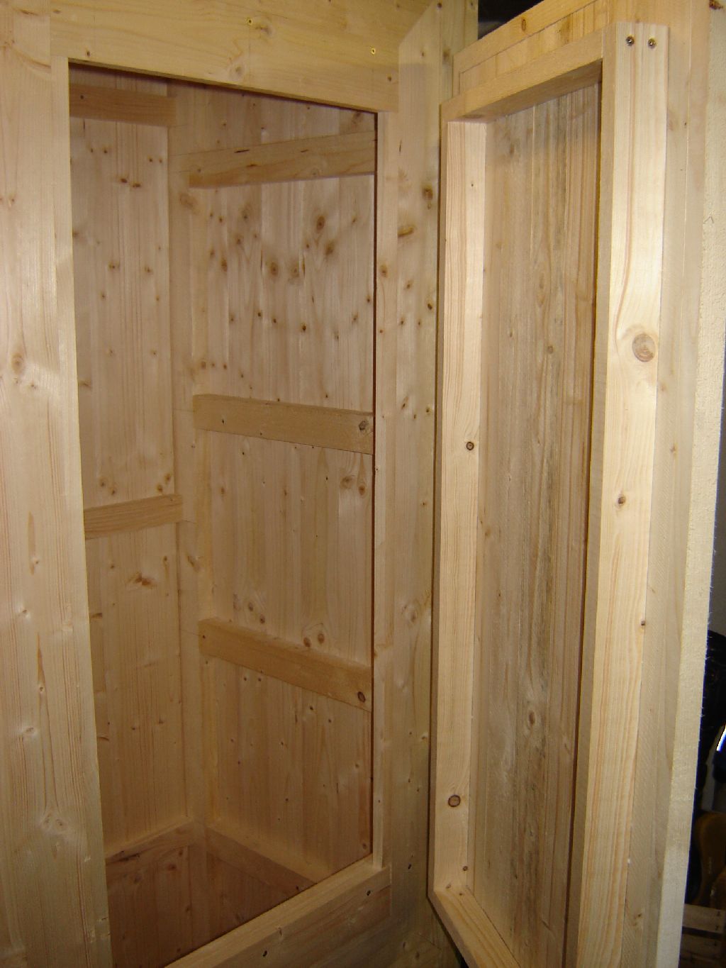

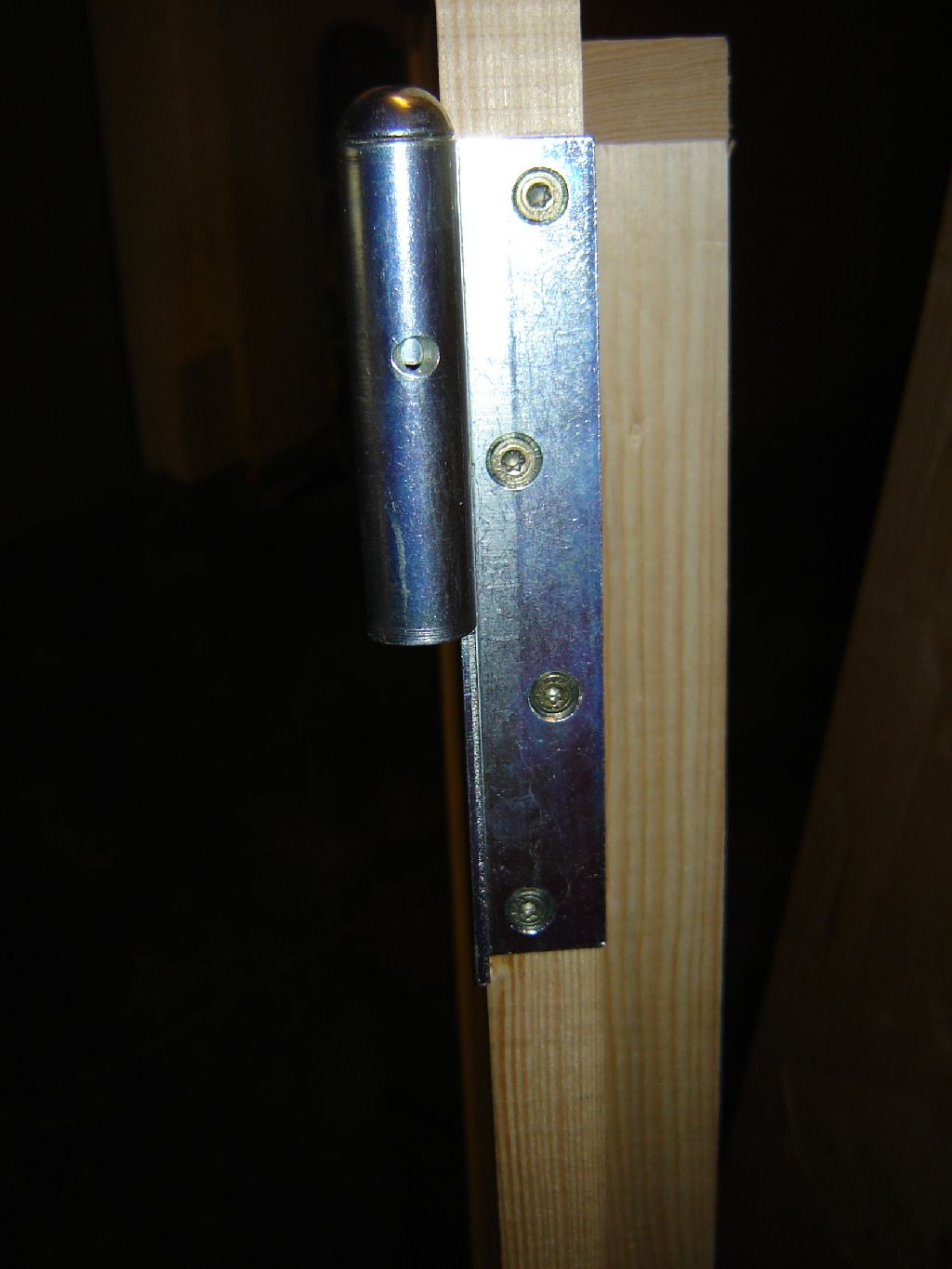

Heute habe ich die beiden Türen gebaut und montiert.
Außerdem wurden die Verschlüsse und Griffe angebracht.

Jetzt fehlen nur noch die Zu- und Abluftöffnungen, das Sichtfenster, die "Heizung" und die Räder.
Und dann wird mit der Oberfräse alles noch ein wenig "schick" gemacht.
- Fortsetzung folgt -

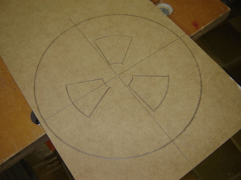

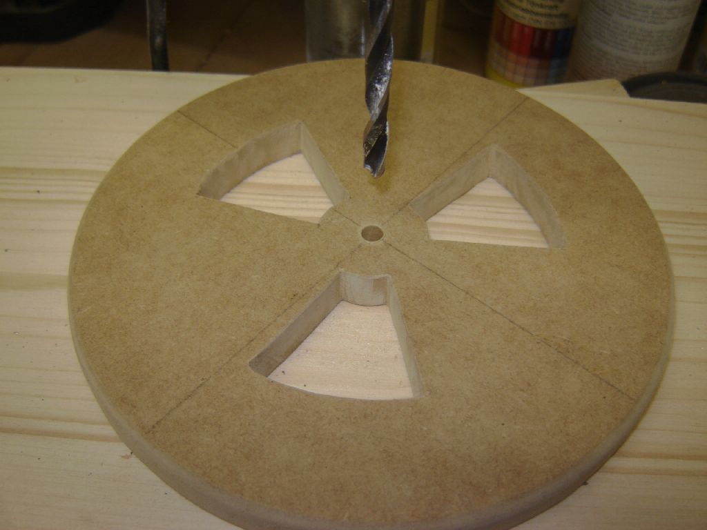

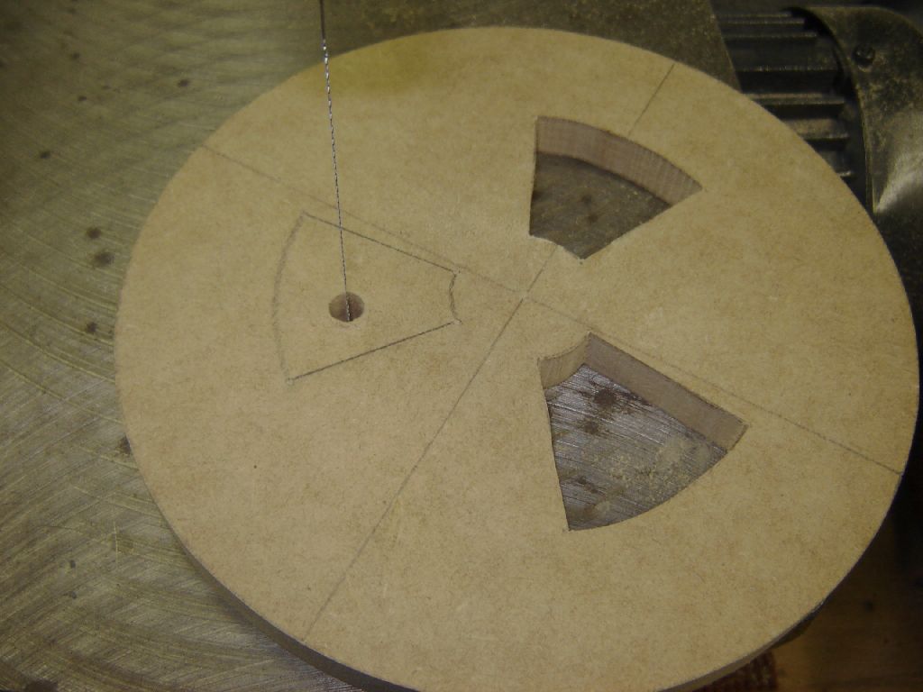

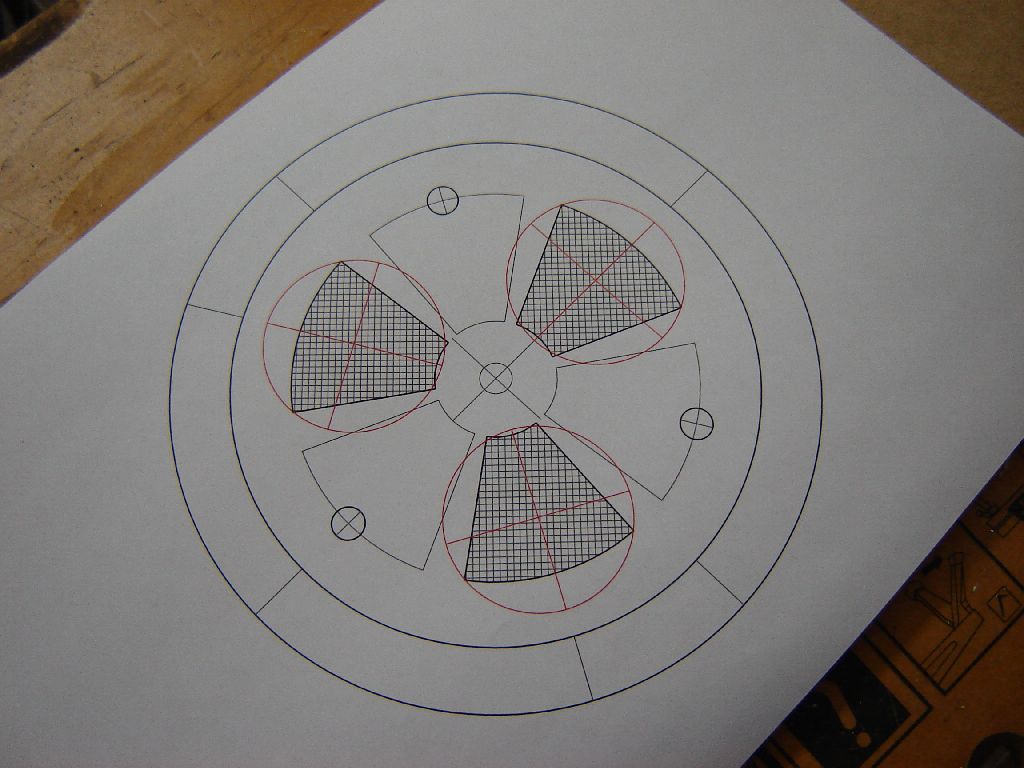

Heute habe ich damit begonnen, die Lüftungsrosetten anzufertigen.
Dazu habe ich MDF-Platte verwendet.
Zuvor habe ich mir für die Teile Schablonen gefertigt.
Jede Lüftungseinheit soll aus zwei Elementen bestehen.
Die roten Kreise sind Lochausschnitte, die in die Tür eingeschnitten werden.
