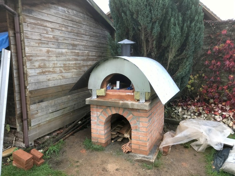

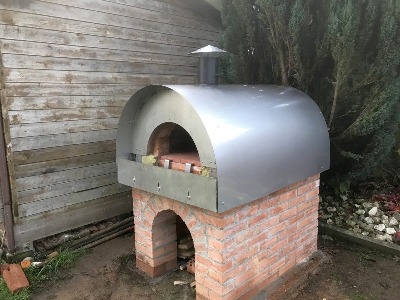

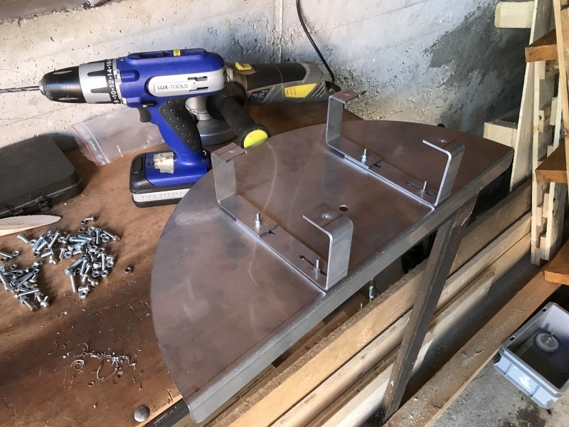

und jetzt wird das Geheimnis gelüftet, warum im Titel dieses Beitrags "Blechverkleidung" steht...
da ich guten Zugang zu "Blechteilen" (d.h. laserschneiden und biegen) und entsprechender 3D-Konstruktion habe, habe ich den Witterungsschutz aus rostfreiem Stahl erstellt... hier im Forum sieht man ja sehr schöne Aufbauten mit Dächern, die ein wahrer Hingucker sind... leider bin ich handwerklich nicht so begabt - daher die "Blechverkleidung"... es ist aber trozdem ein Steinbackofen und kein "Blechbackofen"
an dieser Stelle möchte ich gleich noch anmerken, dass ich mich später nochmals bezüglich Kondensation in einem separaten Thread melde...

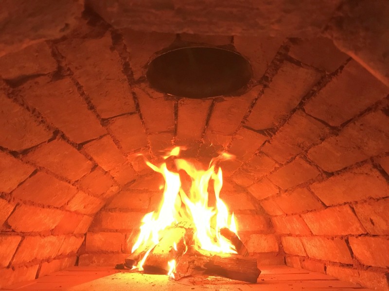

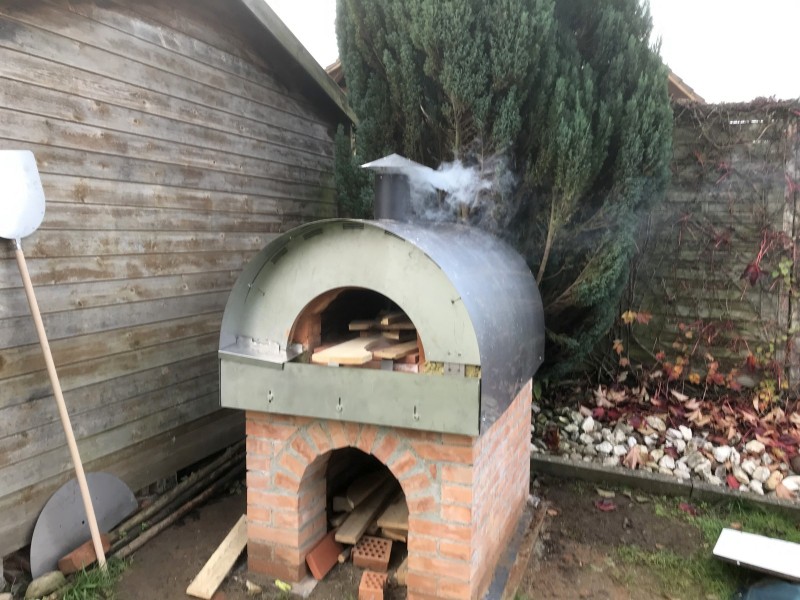

das erste Feuer wurde dann am 9.11. angezündet - juhu...
natürlich noch nicht volles Programm und mit geöffneter Türe...

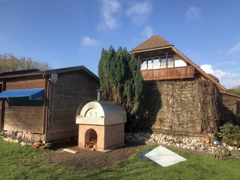

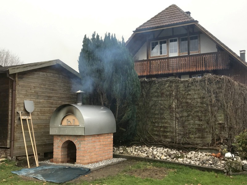

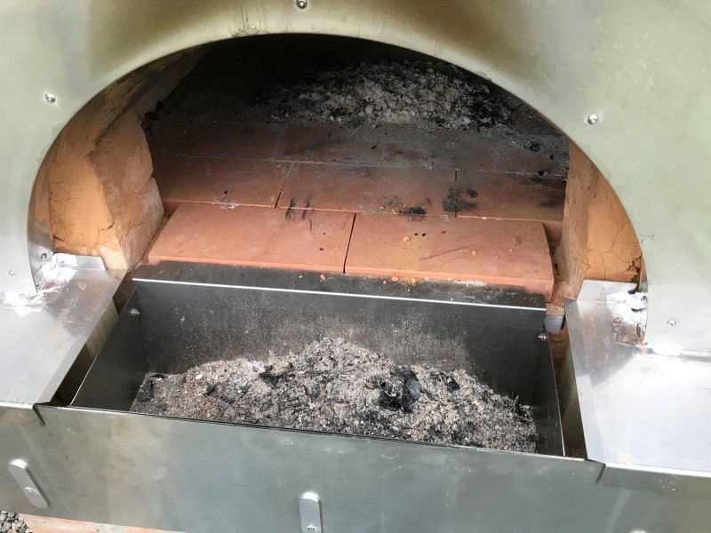

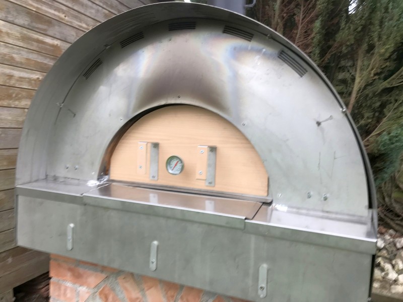

dann kamen noch einige Details...
z.B. habe ich ewig an der Türe rumgebastelt... bis die einigermassen sass, hat es zwei Anläufe gebraucht... und dann waren da noch viele Details an der vorderen Verkleidung... denn es soll ja wirklich witterungsbeständig sein, da der Lehm bei Nässe aufweichen würde
auch habe ich den Kamin noch etwas verlängert und die Absperrklappe innendrin verbessert
direkt unterhalb der vorderen Öffnung habe ich noch einen Aschekübel eingebaut, so dass die Ansche/Glut direkt dort versenkt werden kann

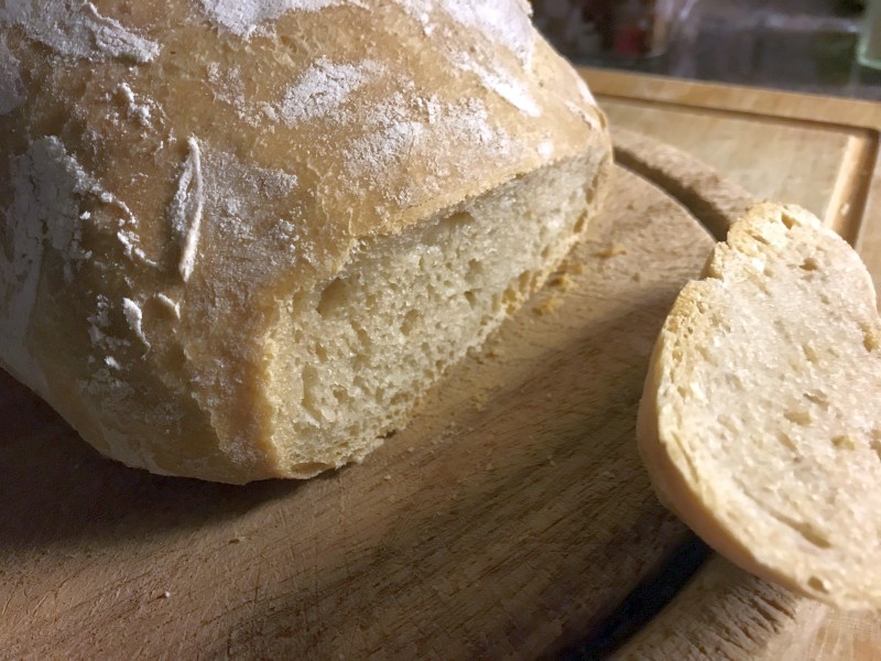

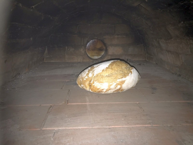

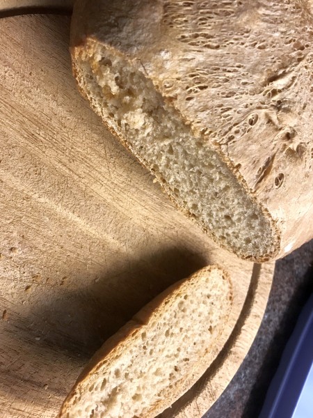

am 1.12.2019 war es dann soweit... nach etwas mehr als 3 Monaten war der erste Backtag...
zuvor wurden natrülich noch einige Feuer gemacht und die Temperaturen ständig erhöht um den Ofen zu konditionieren
das erste Brot konnte sich durchaus sehen lassen - schön gleichmässig braun, keine Verbrennungen, nicht zu trocken und gut durchgebacken... es hätte lediglich ein paar Minuten länger drinne bleiben können... ist mir aber erst beim Anschneiden des Brotes aufgefallen...

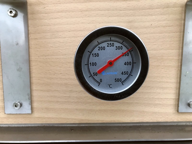

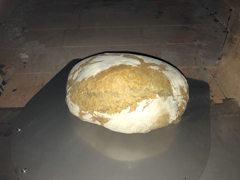

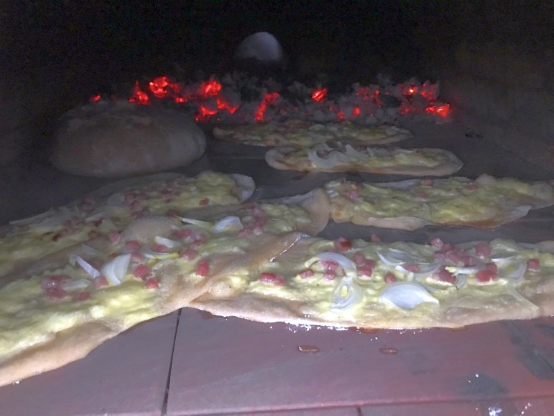

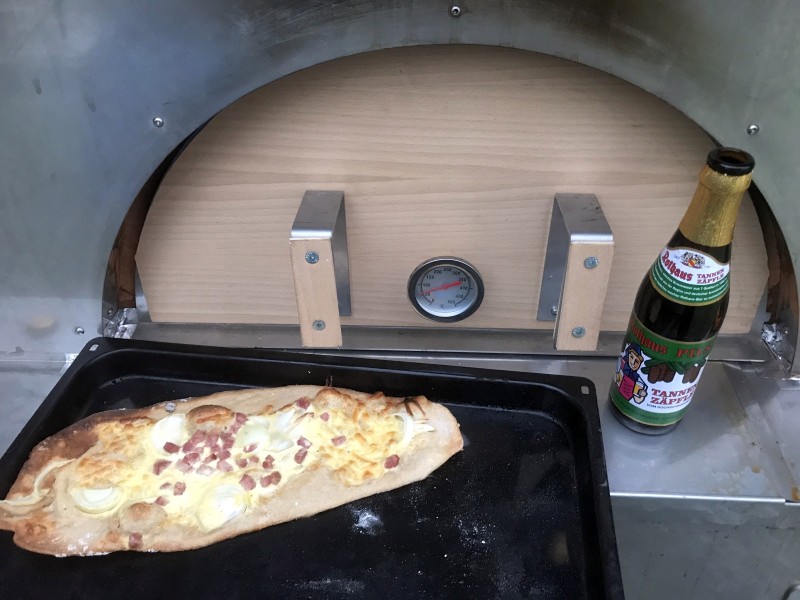

beim zweiten Backtag habe ich dann etwas mehr gefeuert... zum Glück kommen wir recht gut und unkompliziert an Holz ran, denn den Holzverbrauch hatte ich so nicht auf dem Radar... da werde ich evtl. später auch nochmal einen separaten Thread starten
beim zweiten Anlauf habe ich neben einem Brot auch noch "Dinnede" reingeschoben... und dabei die Glut drin gelassen. Das Brot war ziemlich hinten und am Rand - auch hier wieder ein gutes und gleichmässiges Backergebnis. Die Dinnede im vorderen Bereich mussten etwas länger im Ofen bleiben, aber auch hier war wieder alles bestens...
nach zwei Backtagen freue ich mich sehr, dass die Hitzeverteilung recht gut ist... auch habe ich mir das Heizen viel komplizierter vorgestellt...
vielleicht ein Zufallstreffer... oder dank diesem tollen Forum, wo ich mir viele Tips geholt habe... vielen Dank für die klasse Beiträge aller Teilnehmer...

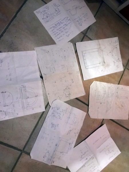

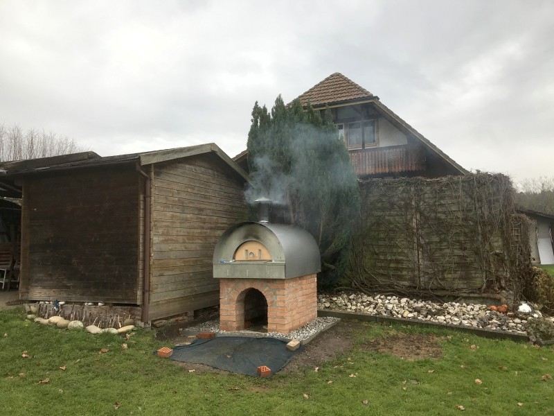

und jetzt noch der letzte Post für heute...
einen richtigen Plan hatte ich zu keiner Zeit... ich habe hier im Forum (auch in anderen Foren) sehr viel gelesen und mir das wichtiste Wissen zusammengesammelt... als ich das Fundament gemacht habe, war mir noch nicht mal klar, ob es eine Tunnelform oder etwas anderes werden soll... die Materialien habe ich mir so besorgt, wie sie gerade verfügbar waren... und dementsprechend habe ich die Pläne dann wieder angepasst... auch war das mit dem Lehm eher ein Zufallsprodukt, was ich in keinster Weise bereue, sondern grossen Gefallen an diesem faszinierenden Werkstoff gefunden habe... als ich dann keine Lust mehr hatte zum Mauern, ist mir die Idee mit der Blechverkleidung gekommen...
hier im Forum habe ich aber gesehen, dass sich sehr viele schon sehr früh und intensiv mit dem genauen Plan beschäftigen... irgendwo hat aber ein User in diesem Forum geschrieben, dass man einfach "vorwärts" machen soll... diesem Tip bin ich gefolgt und bin sehr dankbar dafür...

Re: Steinbackofen mit Blechverkleidung
Hallo Brötchen, oder wie dein Vorname auch ist,
so wie ich das sehe , machst du bei 350 Grad im SBO Dinete, hast die Glut hinten im SBO, das ist so richtig,
aber dann gleichzeitig noch ein Brot im Ofen das eigentlich sehr hell aussieht, das geht mir nicht in den Kopf.
Wenn ich bei mir Brot backe kann ich das Brot erst bei ca 25o Grad in den SBO schieben, sonst ist es sofort schwarz.
Was mir auch aufgefallen ist, deine Steine im SBO sind noch ziemlich dunkel, die sollten wenn die Hitze richtig ist ganz Hell sein.
Entweder zu hast zu wenig Hitze oder du solltest länger einheizen, hast du keinen Thermometer wo du mit dem Laser messen kannst.
Hast du für das Brot Ruchmehl oder sehr helles Weizenmehl genommen?
