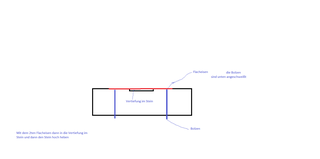

ich habs mal mit einer Skizze versucht
und leider nicht hin bekommen
- Unbenannt.png (4.43 KiB) 12715 mal betrachtet

Das große schwarze Viereck ist der Stein
der rote Strich ist das Flacheisen wo die Bolzen (blau) unten angeschweißt sind
In der Mitte des Flacheisens ist der Stein so abgeschliffen das das 2. Flacheisen drunter passt zum raus heben des Stein

OK. könnte so funktioniern, müsstest du denn den Stein mittig ausbalancieren beim rausheben oder machst du eine Vorrichtung das er immer mittig gehalten wird ?
Gruß Micha
- Rene
- Beiträge: 671
- Wohnort: Berlin
Re: Ein Berliner plant schon mal
so weit bin ich noch nicht mit meinen Überlegungen, wird wohl ein aus probieren werden

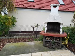

So nachdem der Grill keine Lust hatte weiter verwendet zu werden habe ich die Betonplatte darunter auch entsorgt, war der Deal mit meiner Frau Sie bekommt für Ihre Blumen die Grillfläche und ich eine neue Fläche auf der anderen Gartenseite.
Nach 2 Tage Kampf mit den Wurzeln der Hecke meiner Nachbarin habe ich das Fundament aus gehoben.
Nun meine Frage an Euch habt Ihr die Fundamentplatte komplett in Waage gegossen oder mit etwas Gefälle nach vorn?
Mit dem Gefälle ist mir Heute so eingefallen, wenn es zum Beispiel regnet und Wasser in die meist halb runde Öffnung ( wie bei den Meisten hier im Forum) unter dem Backofen rein läuft.
Dann würde es bei einen geraden Untergrund stehen bleiben oder sogar nach hinten laufen--- bei etwas Gefälle nach vorn aber gleich wieder raus laufen.
Wer einen großen Dachüberstand vorn hat würde das Problem wohl nicht haben.
Gruß Rene
Gruß Rene
