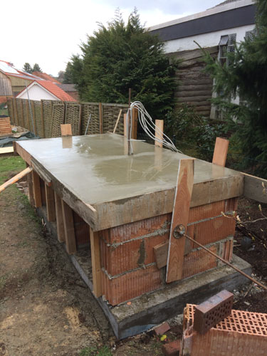

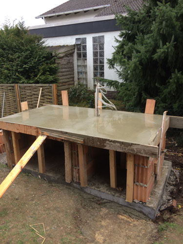

ich habe gestern meine Arbeitsplatte bzw. die Grundfläche für meinen SBO gegossen, hier sind ein paar Bilder von gestern.
Jetzt lasse ich der Platte genug Zeit zum trocken, jetzt geht es an das Klinkern.
- In zwei Stunden war alles erledigt
- IMG_2447.JPG (83.52 KiB) 8164 mal betrachtet
- Aber eineinhalb Tage vorarbeit, die sich hoffentlich gelohnt hat
- IMG_2445.JPG (76.44 KiB) 8164 mal betrachtet
- Ohne Kommentar!!
- IMG_2444.JPG (75.74 KiB) 8164 mal betrachtet

Möchte nicht vorlaut wirken, aber auf dem Foto sieht es so aus als wäre die Tanne ziemlich nah am zukünftigen Ofen.
Ist das die Tanne vom Nachbarn?
Viele Grüße
sieht sehr gut aus, das wird was.
Viele Grüße
lange.fz
Re: SBO aus Nordhessen
Hallo Klaus, das ist die Tanne vom Nachbarn, ist mein Onkel, ist aber so ca. 2,0 m entfernt vom Ofen.Bassman hat geschrieben: Möchte nicht vorlaut wirken, aber auf dem Foto sieht es so aus als wäre die Tanne ziemlich nah am zukünftigen Ofen.
Viele Grüße
Wenn sie im Weg ist, was sie nicht ist, wird sie gestutzt.

Auf was hier alles geachtet wird, schon erstaunlich.
Sogar auf die Bäume vom Nachbarn
Weiterhin gutes Gelingen bei deinem Projekt
Kurt

Ab wann kann ich auf der Arbeitsplatte weiterarbeiten?
Kann ich da die Glasaschaumplatte schon aufbringen oder muß ich warten???
Mr.T
So 3 bis 4 Tage sollte man warten, da die Temperaturen noch relativ niedrig sind evt. auch 5 Tage.
Die Schalung solltest du aber ne Woche bis 2 dran lassen.

Schön was du gebaut hast, aber wo für die vielen Kabel ??
Nodda ! Gruß Rolf
