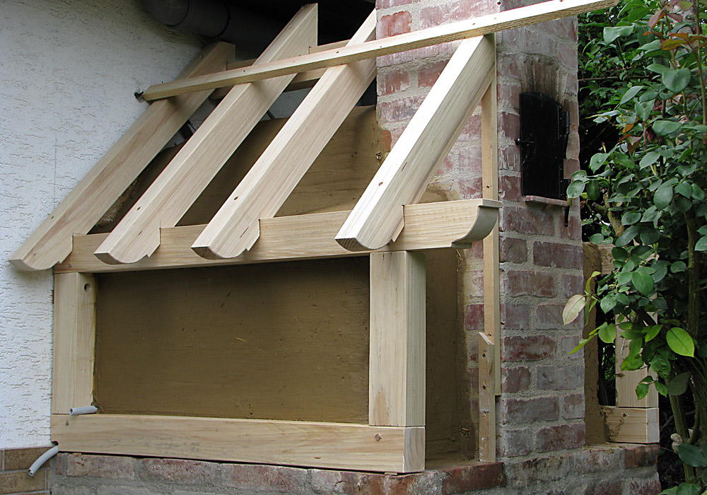

Sag mal... seh ich das richtig, daß der vom Hausinneren beschickt wird?
Wie hat denn der Schorni Dein Bauvorhaben aufgenommen? Oder versteckst Du den so gut,
daß er ihn niemals sehen wird?

Das ist nicht das Hausinnere sondern meine Garage. Die ist freistehend neben dem Haus.
Eigentlich ist es keine Garage mehr, schon eher Backstube, Partyraum ...
