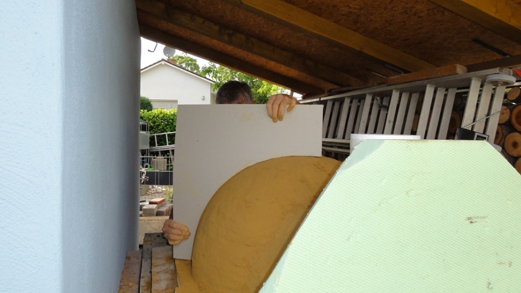

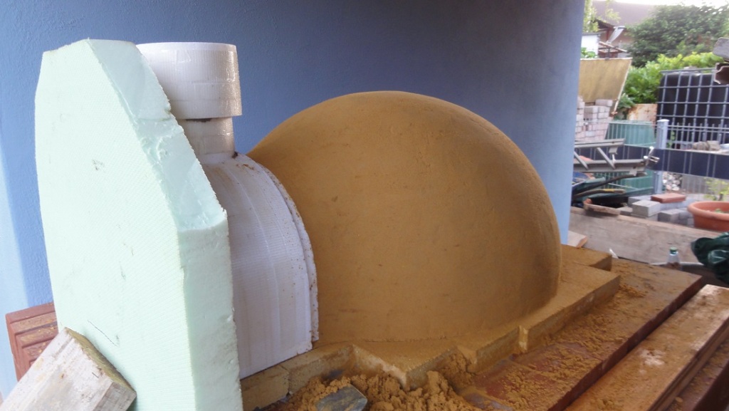

Re: Rheinhessen SBO
Servus Steffen
Wie bekommt man die Kuppel so schön hin?
Gruß Manfred
Gruß Manfred
RG6070

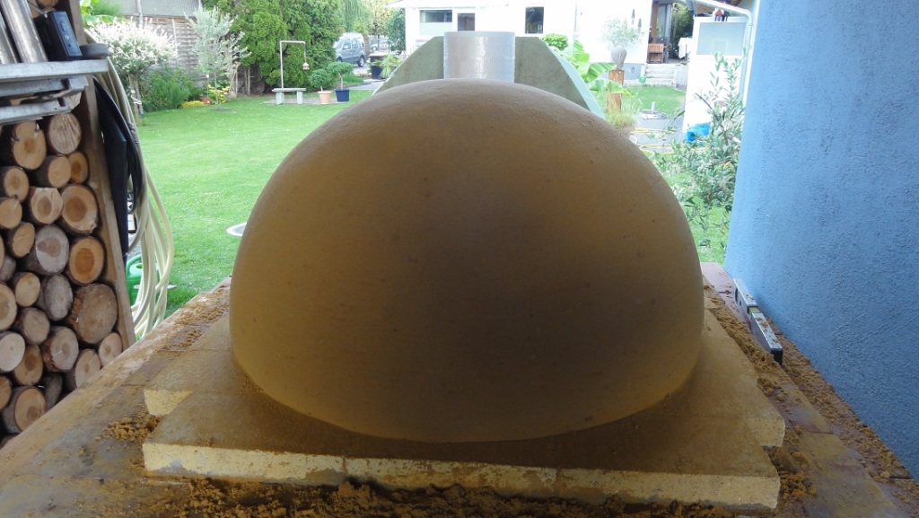

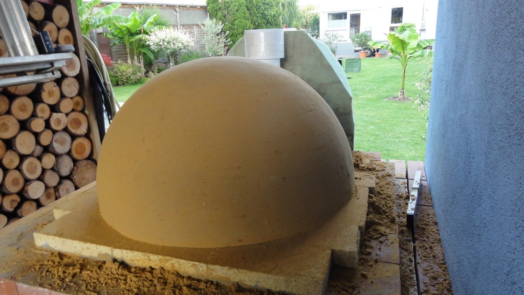

Re: Rheinhessen SBO
Hallo Manfred,
Das mit der Sand Kuppel war gar nicht so schwer.
Es muss halt der gelbe Sand (hat was mit der Körnung zu tun) sein.
Dann zuerst mit Eimern, später mit einer Kelle Sand drauf und mit der Hand fest klopfen.
(mir tat Abends die Hand weh)
Hin und wieder mit einer Karton Schablone abgezogen und fertig.
War aber selbst überrascht wie einfach das war.
Man unterschätzt nur die Menge, da kommt was an Sand zusammen.
So weit ich mich erinnere ca. 250 Liter lockerer Sand.
Grüße
Steffen
Grüße
Steffen

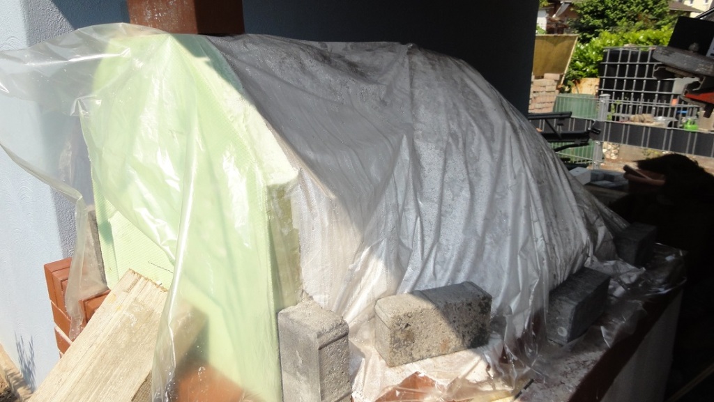

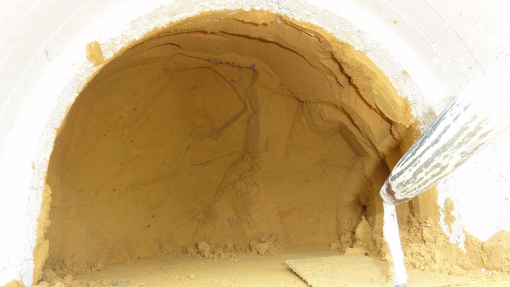

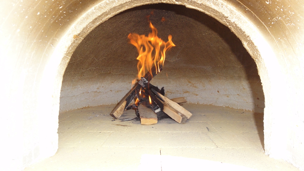

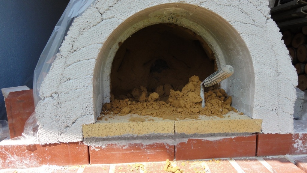

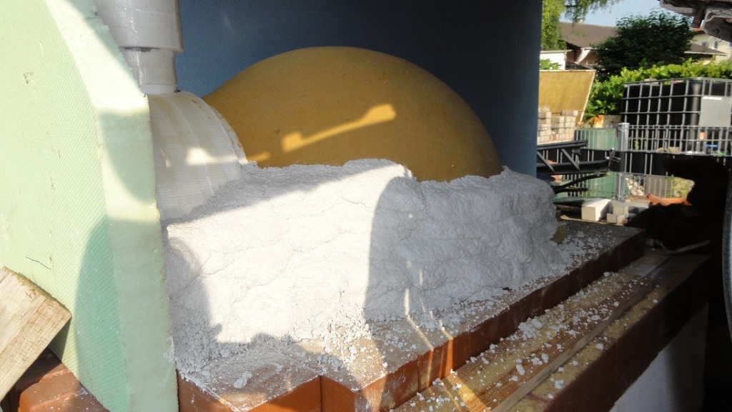

RG6070
Re: Rheinhessen SBO
Wochenende ist rum....und weiter geht`s mit Bildern.
Feuerfester Zement kommt auf die Kuppel.
Dieser Vorgang hat sich als äußerst schwierig herausgestellt.
Obwohl ich mich genau an die vorgeschriebene Wassermenge gehalten habe, war die Verarbeitung alles andere als einfach. Hinzu kam noch, dass es an diesem Tag unglaublich heiß (35°)wurde.
Im Nachhinein wurde ja alles gut, aber an dem Tag hätte ich alles hinschmeißen können.
Ich hatte den Eindruck, die einzelnen Schichten verbinden sich nicht miteinander und die Masse war dennoch irgendwie immer in Bewegung. Von einer gleichmäßigen Wandstärke kann man nicht gerade sprechen.
Auf die Kuppel kamen 15 Sack a. 25 kg feuerfester Beton. (ganz schön viel)
Nutzte aber alles nix…….Folie drüber und abwarten.
Nach ca. einer Woche kam der Sand wieder raus. Innen war die Kuppel ganz gut geworden, aber außen………fand den SBO richtig hässlich. Gerade auf Bild 15 sieht man sehr schön die einzelnen Schichten…..getraut habe ich dem ganzen nicht. Funktioniert aber…..
Dann, nach weiteren 2 Wochen des Abwartens….habe ich erst Kerzen und dann immer wieder kleinere Feuerchen angezündet. Insgesamt ca. 4 Wochen lang.
