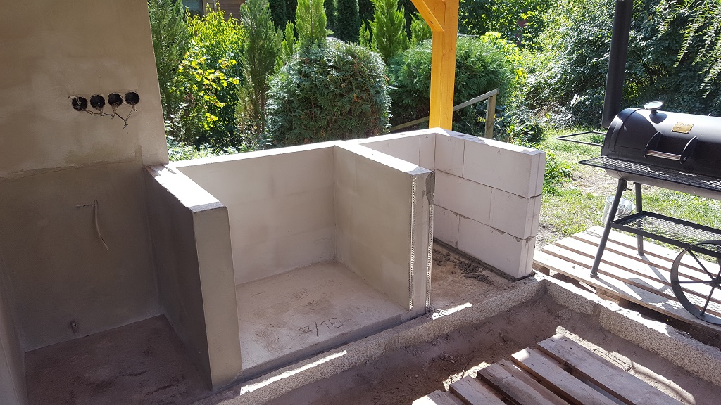

Gestern habe ich noch schnell die Steine geholt und auf Maß geschnitten, heute dann fix das Bisschen Wand dazu gemauert. Kommende Woche sind dann die Stützen mit Fundamenten und der Grundputz dran.

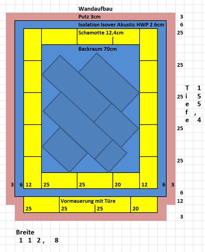

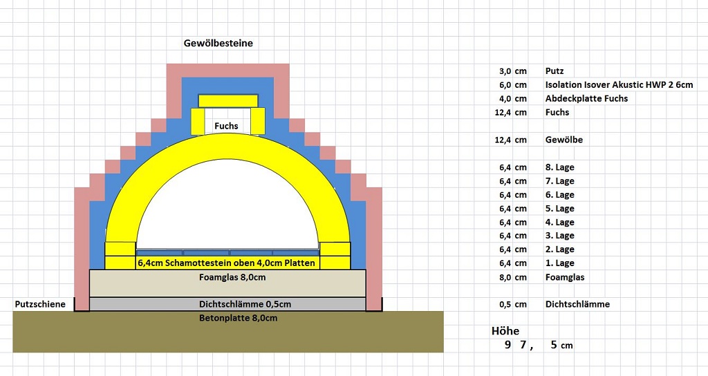

Nachdem ich mir wieder einige Ofenprojekte, Erklärungen und Bilder angeschaut habe, hat sich folgender Aufbau und folgende Gestaltung ergeben, die ich nun hier zur Diskussion stellen möchte.
An welcher Stelle würdet ihr Veränderungen vornehmen?
Bei welchem Material etwas ändern?
Oder auch nur die Schichtdicke anpassen?
Funktioniert der Fuchs / Rauchrohr Bereich so? Durchmesser? Usw.
Ich habe leider noch kein vernünftiges Zeichenprogramm für Gewölbesteine gefunden, darum habe ich Alles in Excel gemacht, das reicht so erst mal. :wirr:

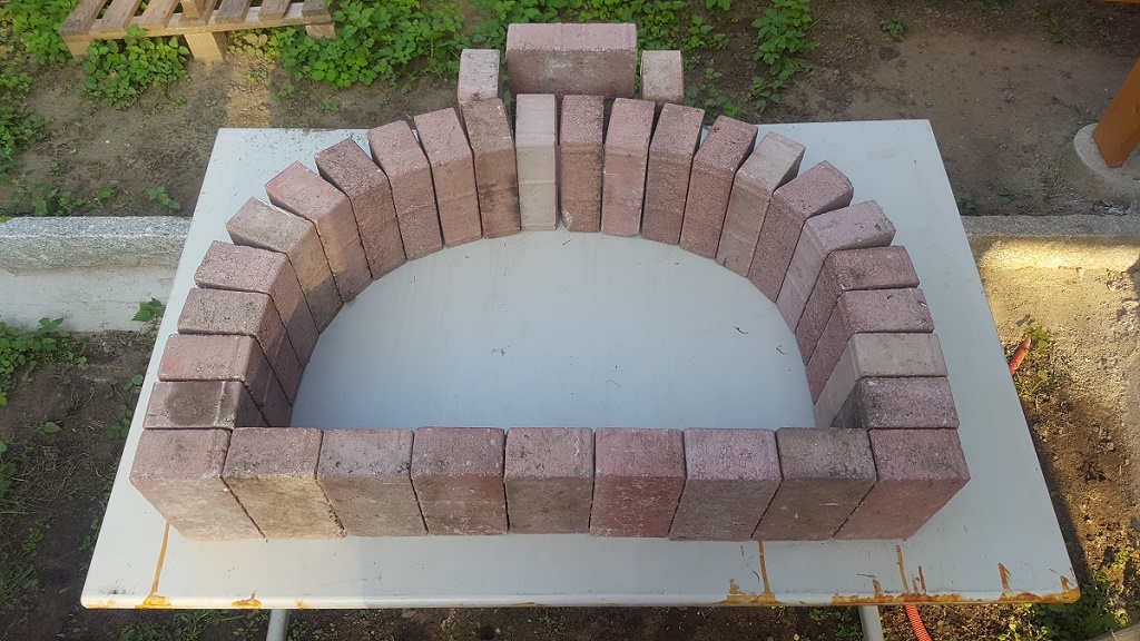

Bei den Abmessungen haben wir uns ein Innenmaß von 70cm Breite, 100cm Tiefe und 42cm Höhe vorgestellt. Das entspricht diesem Gewölbe (diese Steine sind nur 20 x 9 x 6cm, später dann mit 25 x 12,4 x 6,4cm):
Somit haben wir Außenabmessungen von ca. B 115 x T 155 x H 100cm
Den Aufbau von unten nach oben stellen wir uns jetzt so vor:
-Betonplatte, nun doch mit Aschekasten darunter, Wie schotte ich den zum Holzlager hin ab?
-0,5cm Dichtschlämme als Feuchtigkeitssperre
-8,0cm Foamglas in Fliesenkleber gelegt als Isolationsschicht
-6,4cm Schamottesteine als Speicherschicht, vermörtelt Ja? Nein?
-Wenn nötig eine dünne Quarzsandschicht als Höhenausgleich
-3,0 oder 4,0cm dicke Schamotteplatten diagonal verlegt als Backboden
-ca. 42cm das Gewölbe aus 12,4cm Schamottesteinen
-6cm Isolation Isover Akustic HWP 2
-Hasendraht oder Estrichmatten als Armierung
-3cm Außenputz, welchen?

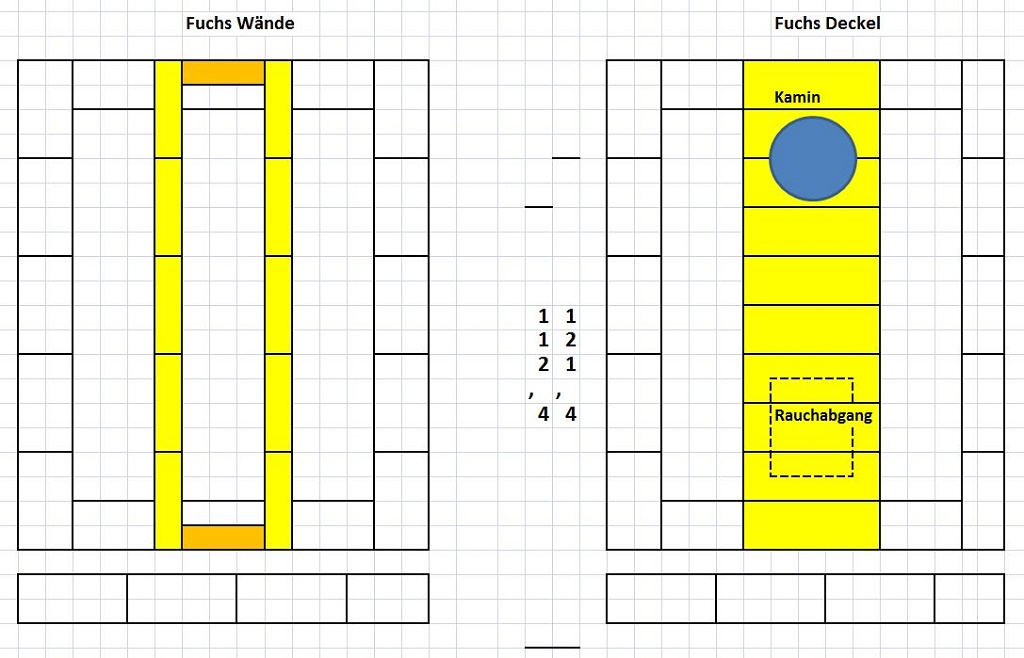

-Fuchs mit ca. 12 x 20 cm also 240cm², 2 Stehende Steine auf dem Gewölbe mit einem 4cm "Deckel"
-Edelstahlkamin Durchmesser 180mm also 254cm² (Wie binde ich den in den Fuchs ein?)
Den Rauchabzug würden wir gerne nach vorne, kurz hinter die Türe legen, um starke Rauchentwicklung außerhalb der Ofentüre zu verringern.
Nun gibt es unterschiedliche Aussagen zur Luftströmung.
Vereinfacht gesagt, gibt es die 1. Ansicht, dass die Luft gegenüber des Rauchabgangs zufließen soll, also von hinten/unten nach vorne/oben.
Dagegen gibt es die 2. Meinung, dass die Luft vorne/unten durch die Tür, oder Schlitze, oder den Aschekasten nach hinten über das Feuer zieht, dort erwärmt wird und dann nach oben am Gewölbe entlang wieder nach vorne zieht und das Gewölbe dabei erwärmt. Dort dann schließlich in den Kamin bzw. in einen Fuchs verschwindet.
Demnach benötige ich hinten keinen Lufteinlass?
Den Fuchs würde ich aus 12,4er Steinen auf das Gewölbe mauern, darauf eine Schamotteplatte mit 4cm als Deckel (um Höhe zu sparen).
Wie binde ich nun den Kamin selber ein? Da ich hinter meiner Dachrinne den Kamin nach oben führen möchte, wäre es mir am liebsten den Kamin von hinten in die Rückwand des Fuchses einzubinden. Ein netter Nebeneffekt wäre, dass ich den Kamin abnehmen könnte um den Fuchs zu reinigen und spare mir dadurch eine Revisionsöffnung. Aber wie bekomme ich einen 18cm doppelwandigen Edelstahlkamin rückseitig an einen 12 x 20cm Fuchs??? Eine Wanddurchführung passt da nicht rein... . Ein Übergangsstück schweißen von 12x20cm rechteckig auf 18cm rund und das dann einmauern?

Vor das Ganze, aber nach der Isolation, kommt eine weitere 12,4er Mauer in die die Tür eingebaut wird. Diese Mauer soll aber auch unter dem Putz verschwinden. Hier brauche ich noch Ideen, wie ich die Mauer mit dem Gewölbe so verbinde, das die Tür stabil sitzt, aber das der Putz an der Übergangsstelle nicht reißt. Oder sollte ich das "Portal" Betonieren?
Details wie die Türe, der Aschekasten und die Kaminhalterungen sind noch nicht fertig durchdacht, das hat aber auch noch Zeit.
Das war´s dann erst einmal mit unseren Überlegungen, ich bitte um eure Tipps und Änderungs- bzw. Verbesserungsvorschläge.
Danke
Jacky

Also zu allem kann ich nichts sagen...
Die Abmessungen passen: 42cm Höhe hab ich auch bin sehr zufrieden damit.
Der Backboden ist meiner Meinung nach zu dick (10! cm) du hast meistens das Problem das du tendenziell mehr Unterhitze hast als Oberhitze. (Ist zumindest meine Erfahrung) Ich, (und auch die meisten anderen) haben 6 bzw 6,4cm Backboden und fahren damit glaube ich alle ziemlich gut.
Zur Dichtschlämme: kannste dir sparen :mmeinung: , woher soll den Feuchtigkeit kommen? Haben hier glaub ich auch die allerwenigsten.
Die 6cm Isolation außen ist eher zu schmal bemessen wenn du anschließend verputzen willst --> dürfte immer noch ziemlich heiß werden. Was sagen die anderen dazu?
So das waren meine Gedanken zu deinem Projekt mal schauen was die anderen sagen :pfeifend:

Ich find die Betonplatte zu schwach.
Da muss ja Eisen rein und das soll jeweils 3 cm zu allen Seiten Platz haben, theoretisch passt das praktisch wird es knapp, gönn Dir 2 cm mehr
Der Crumb
Jacky
Re: In unsere Außenküche soll ein SBO
Beitrag von Jacky »
OK, die Betonplatte auf 10cm zu erweitern ist kein Thema, mach ich.
Beim Backboden dann lieber eine ungeschliffene Schamotteplatte mit 3cm und darauf eine geschliffene mit 3cm, zusammen dann 6cm Schamotte auf Foamglas, wäre also besser? Kein Problem mach ich auch :danke:
Und dann die 8cm Platten von Isover als Isolation? http://www.isover.de/Home/Produktwelt/P ... HWP-2.aspx
