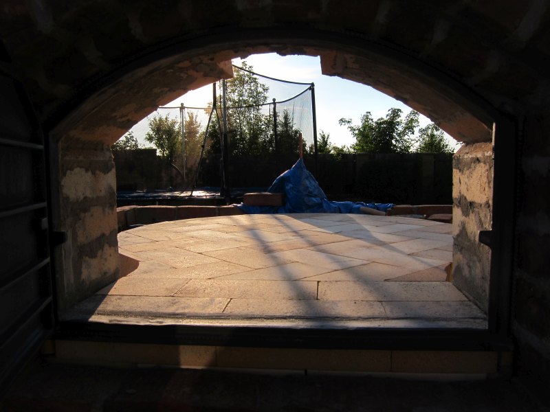

Blick durch die Tür.
Re: SBO in Mistelbach - Österreich
Rudolf hat geschrieben:Blick durch die Tür.
Klasse Ofen, Rudolf! :respekt:
Die Backfläche ist ja riesig! :wirr:
Aber einen Aschekasten hätte ich auf jeden Fall eingebaut! Ich habe meinen innen vor der Tür! Da räume ich die Asche rein und habe keine "Sauerei" vorm Ofen! :mmeinung:
Du lässt die Glut beim Brot backen im Ofen?
Da hast du ja 400 Grad und mehr? Das wäre zum Brot backen viel zu heiß :pfeifend:

Die Glut im Ofen zu lassen ist bei einer größeren Backfläche überhaupt kein
Problem. Man muss das Brot natürlich in gewissen Abstand zur Glut halten.
Heize den Ofen auf 200 Grad auf, schiebe dann die Glut nach hinten und nach einiger
Wartezeit (um die Bodentemperatur abzukühlen)
backe im mittleren und vorderen Bereich das Brot. Funktioniert super.
Habe auch in einem Kochbuch für Holzbacköfen die Methode immer so beschrieben
gesehen. Bei einem kleineren Ofen funktioniert das vermutlich nicht so.
Das Reinigen funktioniert wirklich sauber.
2 Gründe haben mich vom Aschekasten abgehalten.
Für mich wäre die Konstruktion zu aufwändig gewesen, ich habe lange überlegt, wie
ich die Luke schließen sollte und gleichzeitig eine ebene Fläche zu behalten (Stein
entfernen?). Weiters kam ich auf keine Lösung, wie ich den Aschekasten unter dem Bogen
platziere.
