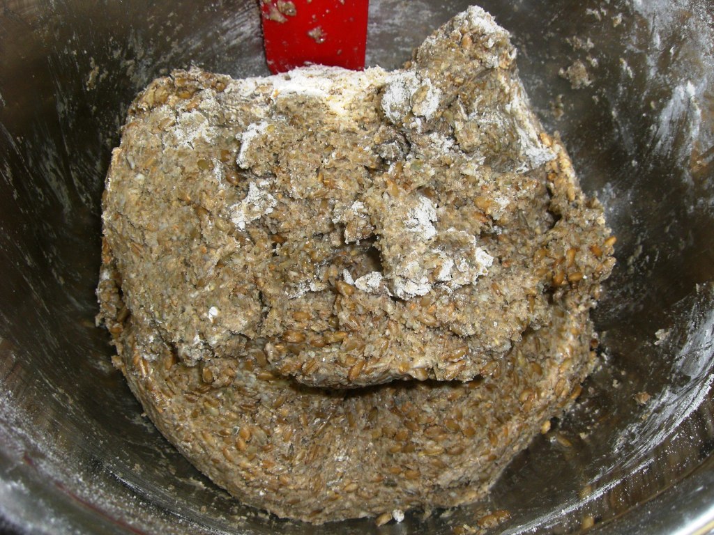

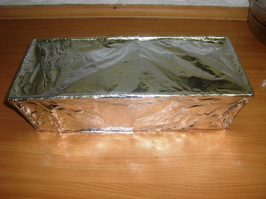

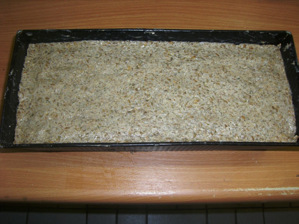

so ich habs gemacht und das Pumpernickel nachgebacken. Erstmal nur das halbe Rezept. 3 kg Pumpernickel wollen erstmal gegessen werden.
Mein BO regelt alle 9 Minuten für 2 Minuten nach. Steinis erste Berechnung wird dem Stromverbrauch wohl recht nahe kommen.
Mit der Wassermenge im Rezept bin ich nicht ausgekommen. Die Roggenkörner und das Schrot haben mir das Wasser ruckzuck weggezogen.
Die TA im Rezept liegt über den Daumen geschätzt bei 155. Normal für Schrotbrote ist eine TA von 170 und mehr, da die Schalenteile des Roggen viel Wasser zum quellen brauchen.
Nun habe ich aber noch nie Pumpernickel gebacken. Vielleicht ist hier durch die lange Backzeit und den dichten Verschluss der Form alles anders.
Naja um 8.30 morgen früh ist das Brot nach dann 24 Stunden fertig gebacken und wir werden sehen was dabei herauskommt.
Hier die Bilder. um 20.30 Uhr werde ich die Temperatur auf 90°C reduzieren. Morgen früh um 8.30 Uhr ist dann der große Auftritt. Ich werde berichten.
LG Martin

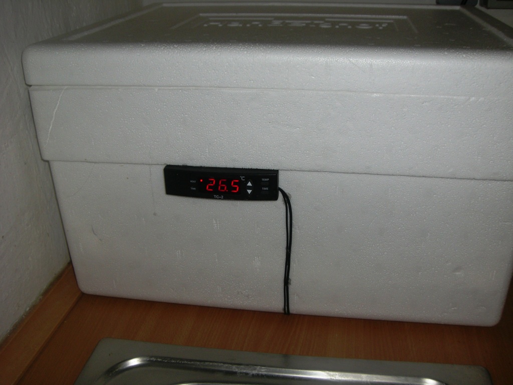

Hallo Martin,
kannst du mir die Technik deines Sauerteiggärschrankes einmal näher erläutern.
Ich wollte mir auch schon so ein Teil basteln und hatte folgende technische Überlegungen:
- Glühlampe (Heatball), 40 Watt (evtl. in einer Kellerlampe verbaut)
- Universalthermostat von Conrad (hier klicken)
Damit würde ich dann aber keinen 3-stufig geführten Sauerteig hinbekommen, es sei denn ich ändere die Temperatureinstellung manuell.

Hallo Steini,
die Styroporkiste stammt aus dem Handelshof. War zum transport gefrorener Lebensmittel gedacht. Preis 5 Euro.
Die Technik stammt aus dem Terrarienbedarf. Mein Sohn hatte die Bauteile über. In der Kiste ist ein Heizkabel und ein Thermostat eingebaut.
Aussen kann ich die Temperatur und die Zeit einstellen.
Die Box ist so groß, dass ich sie auch als Gärschrank für 2 bis 3 Formen gebrauchen kann.
LG Martin

@Holli: Ich komme mit der Flüsigkeitsmenge hin, da ich den Schrot nicht einweiche. Das Brühstück besteht nur aus den Körnern.
Deine Bilder sind prima geworden. Auch die Konsistenz des Teiges in der Form sieht richtig aus.
Die Flüssigkeitsmenge ist eigentlich schon richtig, da durch das geschlossene Backen keine Feuchtigkeit entweichen kann. Wenn ich die gesamten Zutaten nehme komme ich auf eine TA von 158. Üblich sind bei Roggenbroten 160-170
Ich kenne es übrigens so, das sich die TA nur auf Getreidemahlerzeugnisse bezieht. Dann hätte ich im genannten Rezept eine TA von 172 wenn ich mich nicht verrechnet habe.
Bin Mal auf das Ergebnis gespannt. Ich hoffe, daß das Brot durch das Einweichen des Schrotes und zusätliche Wasserzugabe nicht zu feucht wird/bleibt.

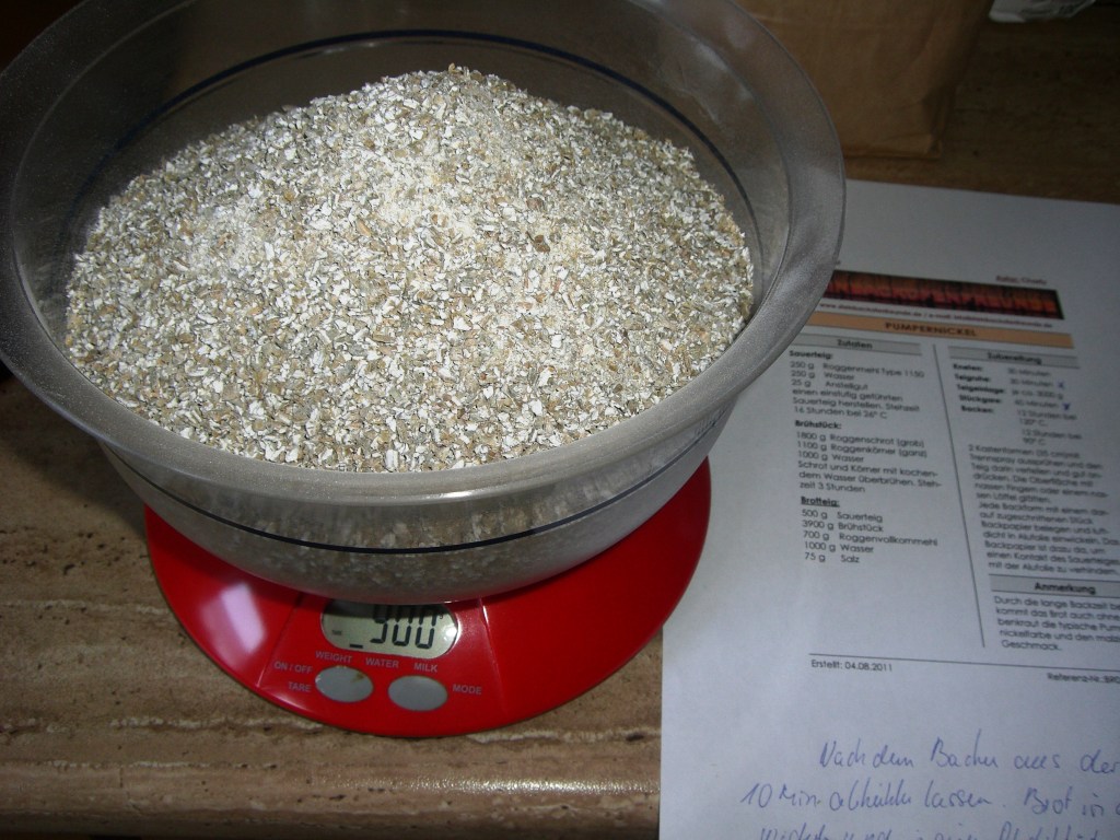

Re: Pumpernickel nach meiner Art
Hallo Steini,
In der Rezeptdatenbank ist der "Fehler" mit dem Brühstück drin.
Brühstück:
1100g Körner
1000g kochendes Wasser
Stehzeit 3Std.
Brotteig:
500 g Sauerteig
2100 g Brühstück
1800g Roggenschrot
700 g Roggenvollkornmehl
1000 g Wasser
75 g Salz
Wichtig wäre evtl noch die Anmerkung das der Teig eine Konsistenz wie nasser Sand haben sollte einzufügen. Dann kann auch bei der Verwendung von mittlerem oder feinem Schrot die zusätzliche Wassermenge beurteilt werden.
