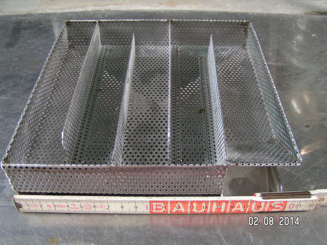

Heute neu von Beeketal eingetroffen:
Mein neuer Sparbrand, sauber verarbeitet, ohne Grate und scharfe Kanten. Sogar der Rand umgebördelt für mehr Stabilität.
Ich bin angenehm überrascht von der Qualität.

Novum64 hat geschrieben:... Ich bin angenehm überrascht von der Qualität.
Sowas darf man aber auch bei dem Preis erwarten.

Der Sparbrand sieht gut aus und ist sicher sein Geld wert.
Hab mir so ein Ding selbst zusammengebördelt in Spanien aus einem Lochblech. Das kostete 16 Euro. Die Blindnieten halten nicht drin und der Draht, mit dem ich es dann zusammengebunden habe ist immer im Weg. Stell ich das Steil weg, dann hängt es garantiert an einem der offenen Röcher (bzw. dem zerfransten Rand) irgendwo in der Ablage fest.
Find ich nicht zu teuer dafür!

Info:
Ich habe den Sparbrand gestern mal getestet, weil ich wissen wollte, ob er evtl. quer durchbrennt, da ja nur ein einfaches Lochblech (unisoliert) die Abtrennung bildet.
Ergebnis: Das Räuchermehl brennt genau so wie es sein soll der Spur nach und braucht für ein U (2x20cm Länge) ca. 6 Stunden. Folglich müsste die Brenndauer für eine komplette Füllung bei ~15h liegen.
Nachtrag: Eine Füllung sind ca. 290g Buchenräuchermehl.

Find ich auch nicht zu teuer, vor allem ist das Material V4A !!
Ich hab mir zwar selbst einen gebastelt aber falls der mal das Zeitliche gesegnet hat.....
