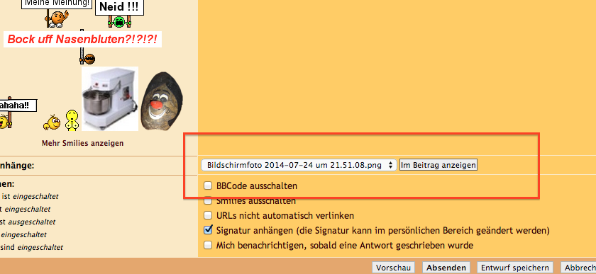

Zu den Fotos einstellen.
Du hast die Möglichkeit die Fotos hochzuladen und das Foto an eine bestimmte Stelle (oder eben Reihenfolge) im Beitrag zu platzieren.
Also normal Bild hochladen und dann hast Du unten die Möglichkeit die so ausschaut:
Dann setzt Du den Cursor an die Stelle wo das Foto hin soll und drückst die Schaltfläche "im Beitrag anzeigen"
Das lohnt sich aber nur, wenn Du bestimmten Fotos viel Text zuordnen willst.
Stellst Du Bilderserien rein, dann fängst Du sozusagen "Vom Ende an" die Fotos einzustellen. Dann passt auch später die Reihenfolge.

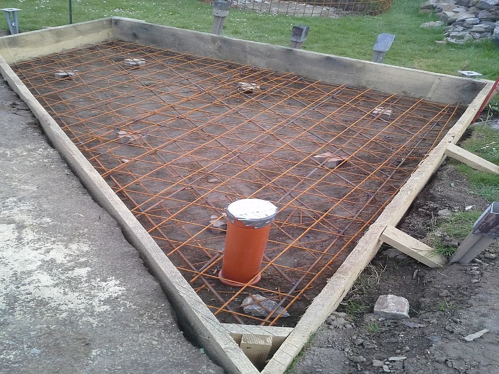

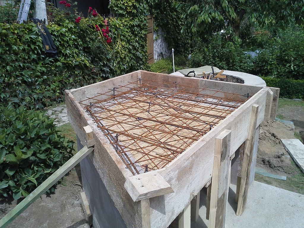

- Zuleitung usw sind drin , Schalung fertig und Eisen zugeschnitten .Ich hab dann noch eine Folie unter das Eisen ins Fundament gelegt und hab die zweite Matte oben mit Abstand zur unteren befestigt .
- 20140605_114326.jpg (252.54 KiB) 5675 mal betrachtet

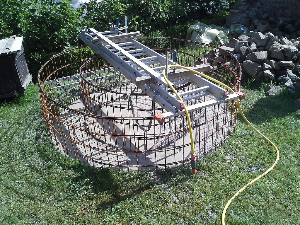

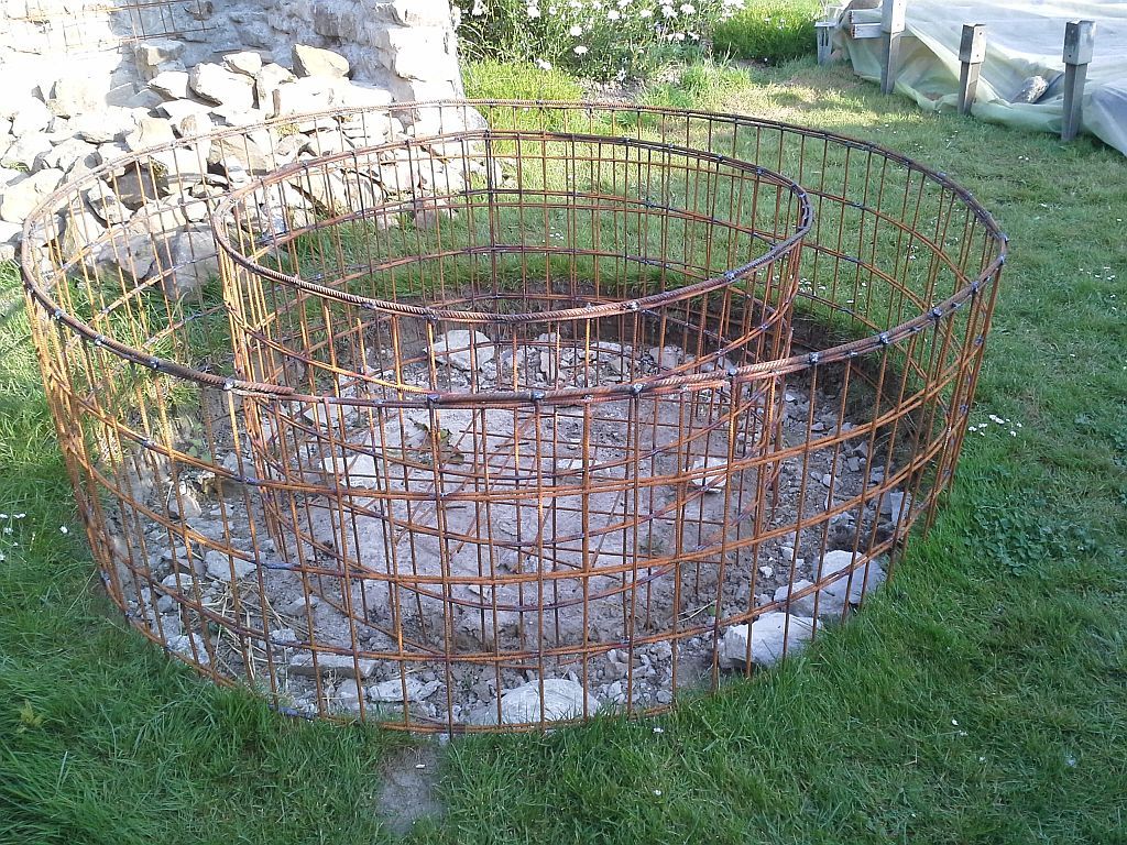

- So sieht der Korb für den Grill aus , der dann mit den restlichen Natursteinen befüllt wird
- 20140608_183306.jpg (333.61 KiB) 5675 mal betrachtet

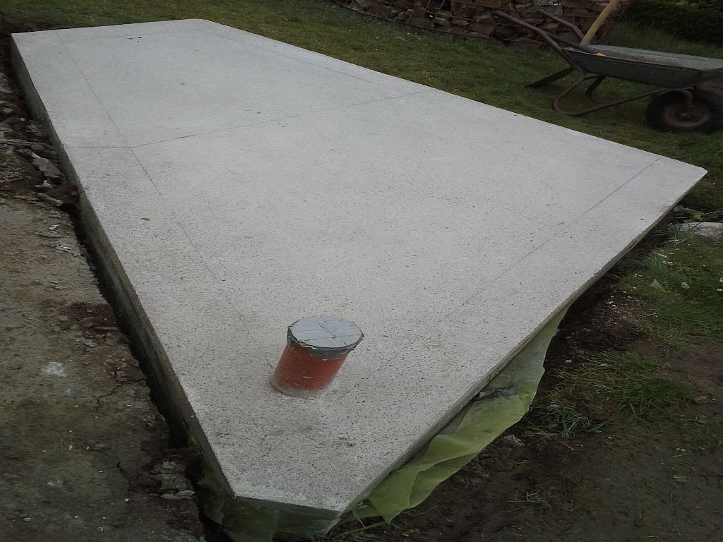

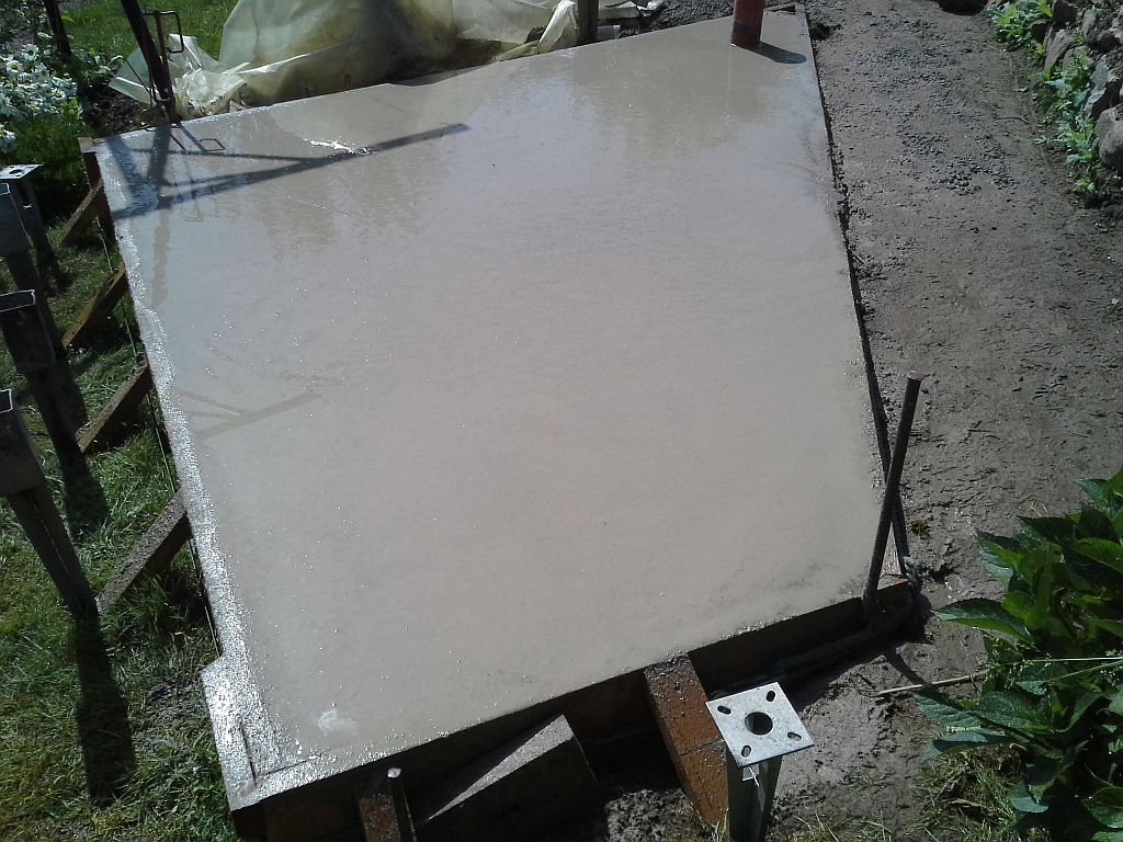

- Der Rest Beton von den bestellten 2cbm passt genau in den Grillboden noch rein
- 20140610_104513.jpg (362.94 KiB) 5675 mal betrachtet
- So sieht es dann fertig zum trocknen aus
- 20140610_104519.jpg (177.34 KiB) 5675 mal betrachtet

Wie muss ich mir dass mit dem Grillkorb vorstellen?
Außen Steine rein?
Aber wie kommt man da an die Mitte ran
Irgendwie steh ich hier aufm Schlauch...
Außen Steine rein?

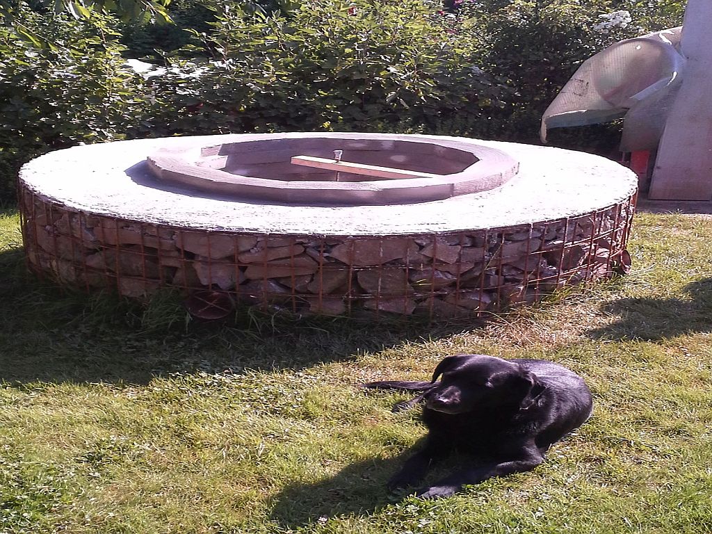

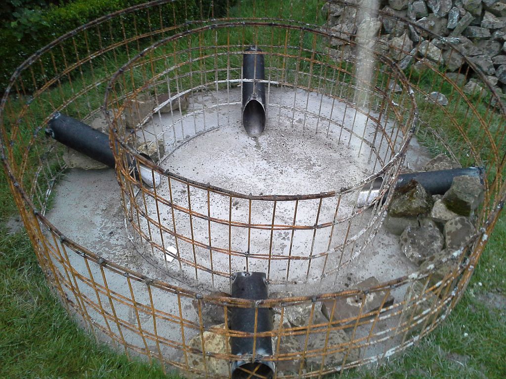

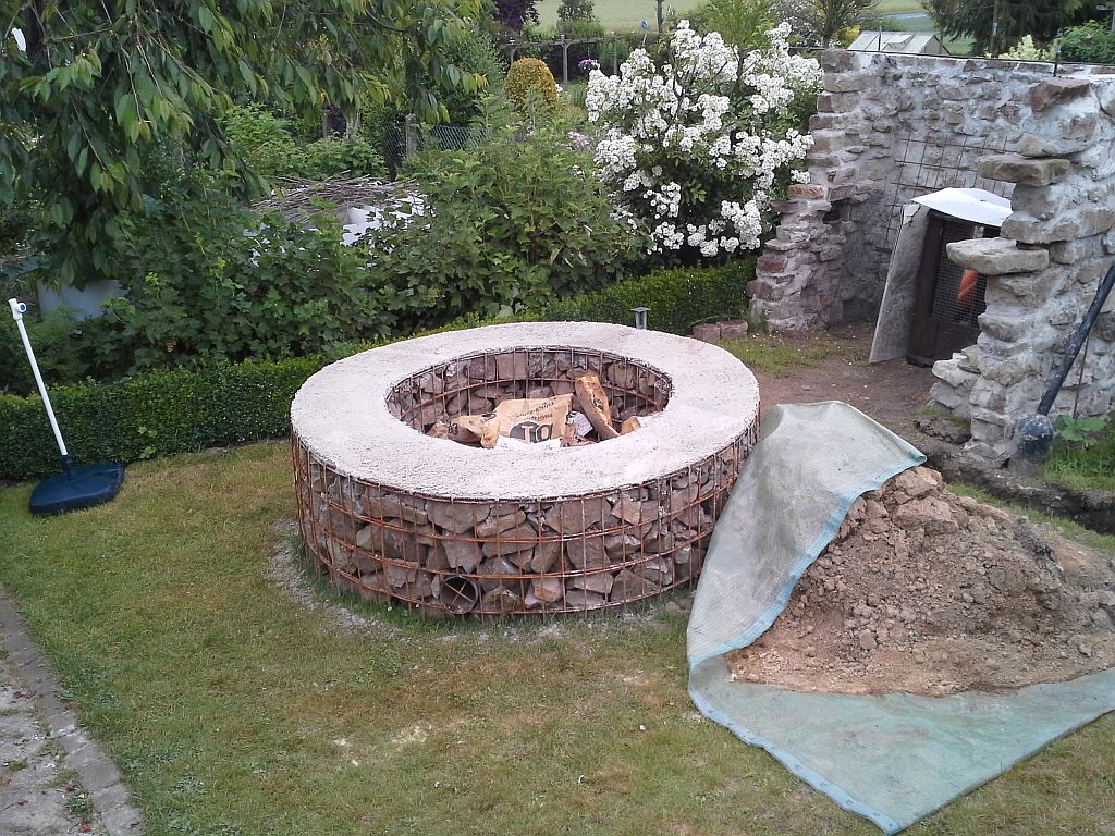

Hier noch ein Paar Bilder zum Grill .
Mein Plan mit dem Grill ist , dass das Feuer die Steine aufheizt und man außen rum sitzen kann .
Auf den betonierten Deckel kommen noch Kieselmosaiksteine drauf , sie sind gesägt und geschlieffen und auf Matten geklebt . Somit haben wir später eine plane robuste Sitzfläche . Vielleicht mach ich aber auch eine Bank um den ganzen Grill mal sehen.
In die Mitte über das Feuer kommt kein Rost sondern eine Feuerschale wird direkt in die Glut gestellt . Die hat die Form wie ein Wok und in der Mitte, am tieften Punkt also, ein Loch damit das Fett abtropfen kann .
Das bedeutet ich grille auf dem heißen Metall .
Wenn ich dann über der Glut grillen will , ist die Glut in der Feuerschale .
Verrückt wie ich bin , würde ich die Schale gerne an einen ausgedienten Minibagger hängen .
Den Dieselmotor durch einen Elektromotor ersetzen und soweit blockieren , dass er nur hoch und runter geht und evtl noch zur Seite .
Damit die Natursteine nicht ganz kaputt gehen , hab ich im Ziegeleimuseum hartgebrannte Ziegelsteine geholt und sie im Feuerbereich rundrum gemauert . Bilder folgen .
Als Mörtel hab ich den hydraulisch und keramisch abbindenden Mörtel von Kandern Feuerfest genommen . Von dem stelle ich auch ein Bild rein .

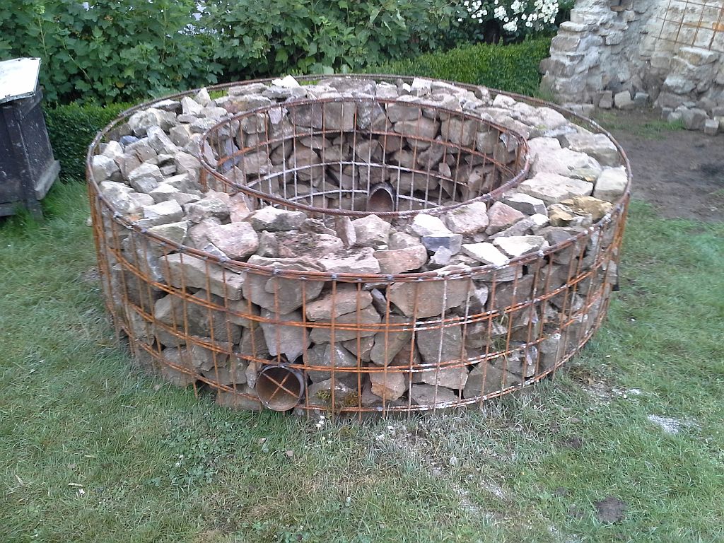

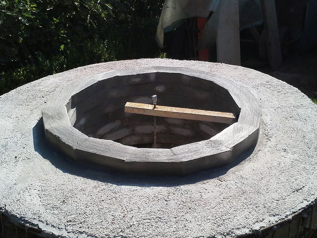

- Damit das Feuer da unten im Korb auch Luft bekommt hab ich Rohre reingeschweißt .
- 20140610_205211.jpg (238.81 KiB) 5672 mal betrachtet

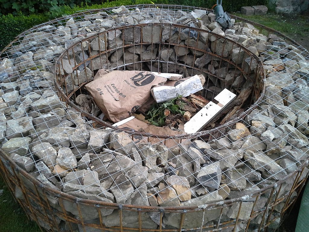

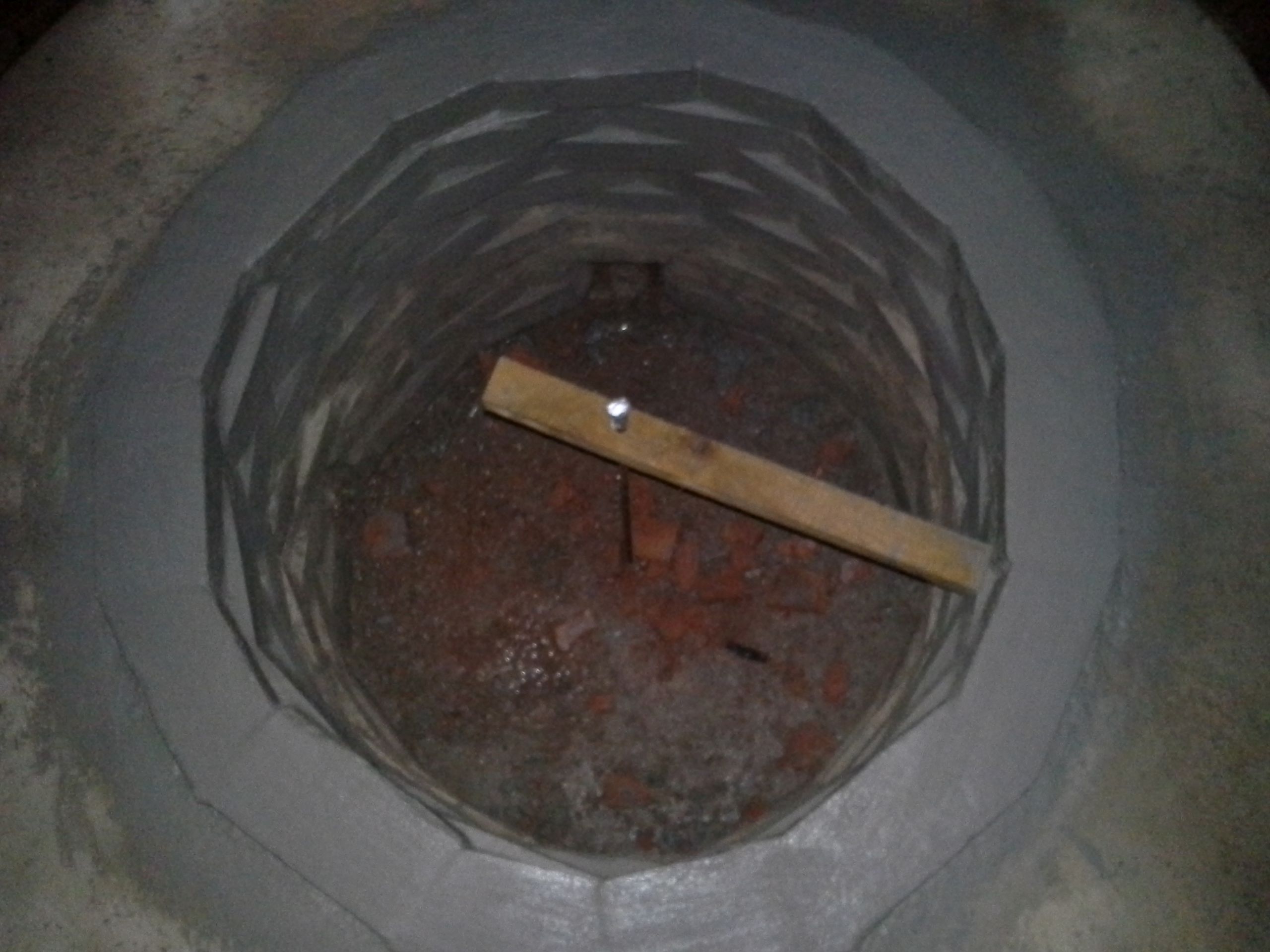

- Die Steine sind jetzt im Korb . Ich hab sie mit dem Vorschlaghammer verdichtet somit hat der Korb auch Form bekommen .
- 20140611_201716.jpg (276.94 KiB) 5672 mal betrachtet
- Fertig zum den Deckel betonieren
- 20140614_184715.jpg (300.94 KiB) 5672 mal betrachtet

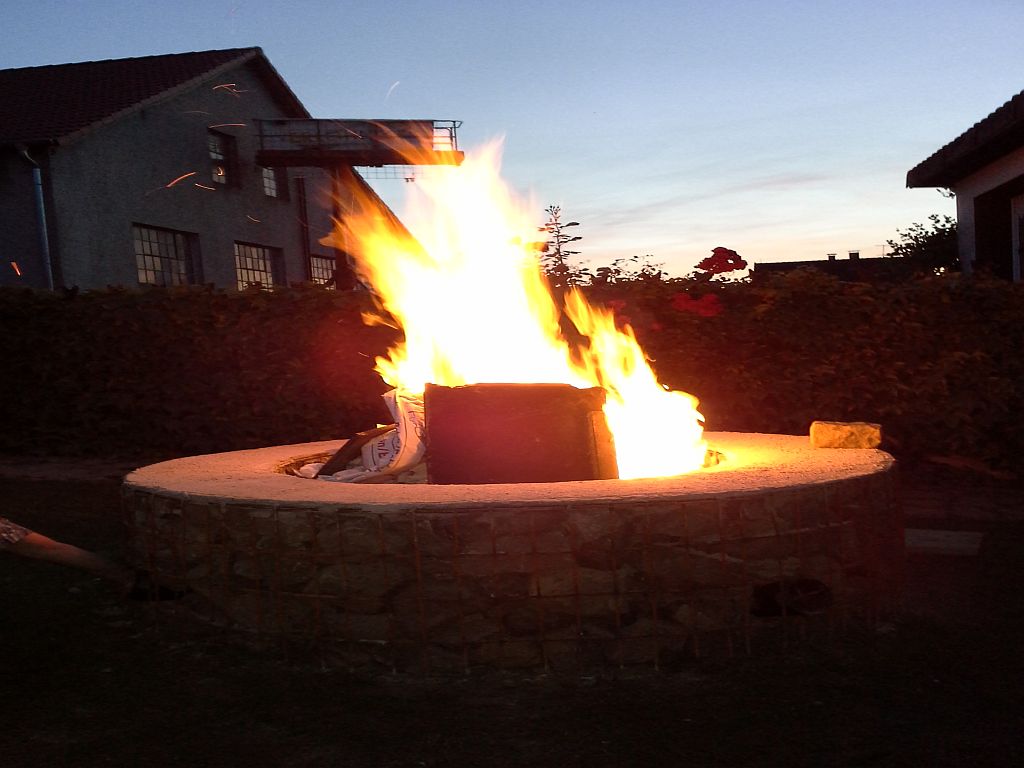

- Der Rohbau vom Grill wäre dann mal fertig
- 20140616_140837.jpg (272.93 KiB) 5672 mal betrachtet

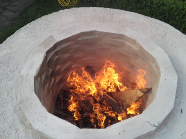

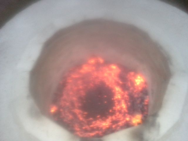

- Das erste Probefeuer . Ich hätte nicht gedacht das er so gut durch die Rohre zieht . Allerdings gab es kleine Explosionen weil die Natursteine die Hitze nicht vertrugen.
- 20140618_221132.jpg (80.23 KiB) 5672 mal betrachtet

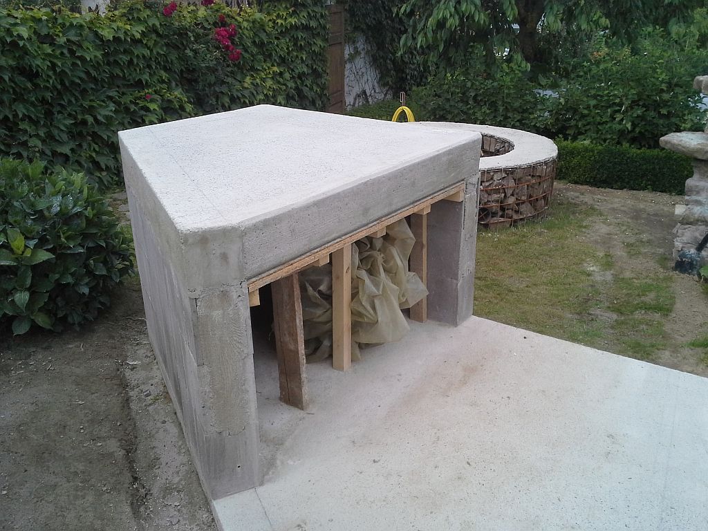

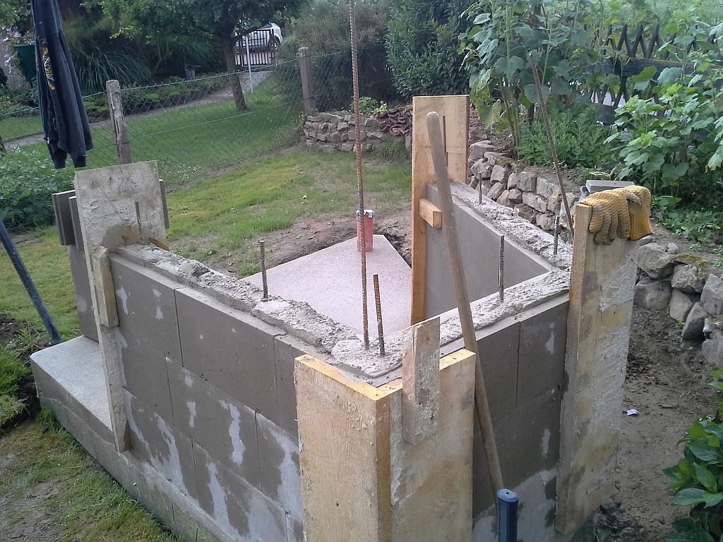

Hier nun der Rohbau für Ofen und Backhaus .
Ich denke den Ofen inkl. Isolierung bis außenkante Beton zu setzten .
Somit würde das Fachwerk außen am Beton aufgesetzt werden .
Aber dazu werde ich dann wenn es soweit ich wieder Bilder hochladen .

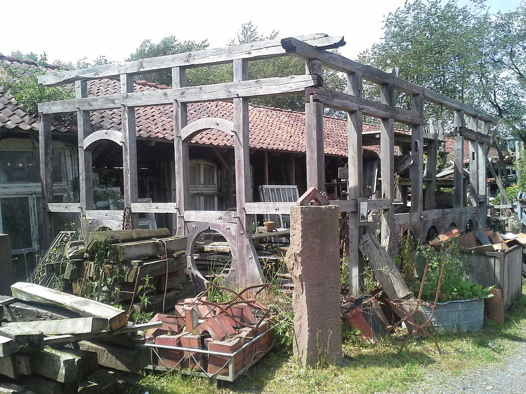

- Wenn es klappt , möchte ich mir aus diesem historischem Fachwerk das Backhaus bauen. Mit den Maßen käme ich hin , lediglich die Raster müssten verändert werden.
- 20140705_144348.jpg (276.43 KiB) 5671 mal betrachtet

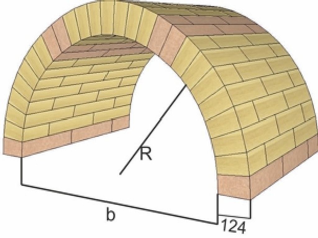

- Ich habe mich für ein Gewölbe entschieden das dann eben konisch zulaufen wird .
Vorne an der Tür , ca 90 cm breit und Kuppelhöhe ca 50 cm . Hinten hab ich dann noch ca 65-70 cm Breite - Gewolbe2.jpg (84.83 KiB) 5671 mal betrachtet
- Nein ist nicht meine neue Garage
- 20140623_111055.jpg (193.19 KiB) 5671 mal betrachtet
- Die untere Schalung blieb zwei Wochen
- 20140622_171536.jpg (160.49 KiB) 5671 mal betrachtet
- Nach zwei Tagen ausgeschalt und mit Bleistift mal Gedanken zum Ofen gemacht
- 20140622_171521.jpg (166.12 KiB) 5671 mal betrachtet
- Und mit C25/30 Sackware ausgefüllt .
- 20140619_190456.jpg (176.71 KiB) 5671 mal betrachtet
- Bissel Eisen rein
- 20140617_125146.jpg (279.98 KiB) 5671 mal betrachtet
- Dann eingeschalt
- 20140616_205237.jpg (194.29 KiB) 5671 mal betrachtet

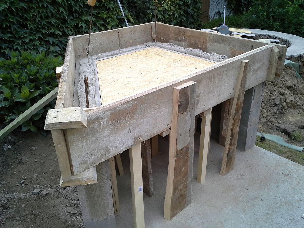

- Für den Unterbau hab ich Schalsteine genommen , Eisen rein und mit Baumarktbeton ausgegossen .
- 20140614_184707.jpg (227.54 KiB) 5671 mal betrachtet
- Nach zwei Tagen ausgeschalt und mal den Grundriss des Ofenunterbaus aufgerissen .
Ich bürste übrigens Betonflächen ab , sobald ich ohne Spuren darauf laufen kann. Somit beseitige oder verhindere ich die Bildung einer Sinterschicht , die später wie eine Trennschicht wirken würde . - 20140611_201731.jpg (136.67 KiB) 5671 mal betrachtet

Mittlerweile hab ich am Grill etwas weiter gemacht.
Den Feuerschacht hab ich mit hartgebrannten Ziegeln ausgemauert .
Nach einer Trocknungsphase , was dieses Jahr ja eine längere war
, hab ich das ganze eingebrannt .
- Der Zement meiner Wahl
- 20140717_221801.jpg (123.64 KiB) 5620 mal betrachtet
- Das Holz ist mein Zirkel um einen ungefähren Durchmesser hin zu bekommen. Es soll da ja später eine Art WOK rein passen mit einem Durchmesser von 85 cm ,
- 20140712_201443.jpg (235.28 KiB) 5622 mal betrachtet
- Stein auf Stein
- 20140712_201605.jpg (185.55 KiB) 5622 mal betrachtet
- Sieht aus wie ein Brunnenschacht .
- (329.65 KiB) 82-mal heruntergeladen
- Fertig hochgemauert und verschlämmt
- 20140718_094202.jpg (236.37 KiB) 5622 mal betrachtet
- Mann fühlt sich nie einsam
- 20140718_094232.jpg (289.78 KiB) 5622 mal betrachtet
- Nur rein damit
- 20140726_192046.jpg (87.7 KiB) 5622 mal betrachtet
- Das gibt richtig Glut
- 20140726_191021.jpg (54.25 KiB) 5622 mal betrachtet
- Das war richtig heiß
- 20140726_213231.jpg (28.06 KiB) 5622 mal betrachtet

Ich finde die Idee mit der Feuerstelle immer noch interessant - das was Du da so rein haust nicht unbedingt
Nach unten hast Du die Feuerstelle aber nicht abgedichtet oder?
- Joschispapa
- Beiträge: 1091
- Wohnort: Dörentrup-Humfeld
Re: Aber jetzt ...........
Ich hab zwar Betonboden , aber seitlich kann das Wasser ablaufenBörni hat geschrieben:Ich finde die Idee mit der Feuerstelle immer noch interessant - das was Du da so rein haust nicht unbedingt![]()
Das was ich verbrenne kann ich umwelttechnisch vertreten.
Der Grillanzünder meiner Nachbarn macht mir eher Sorgen
max frisch
max frisch
