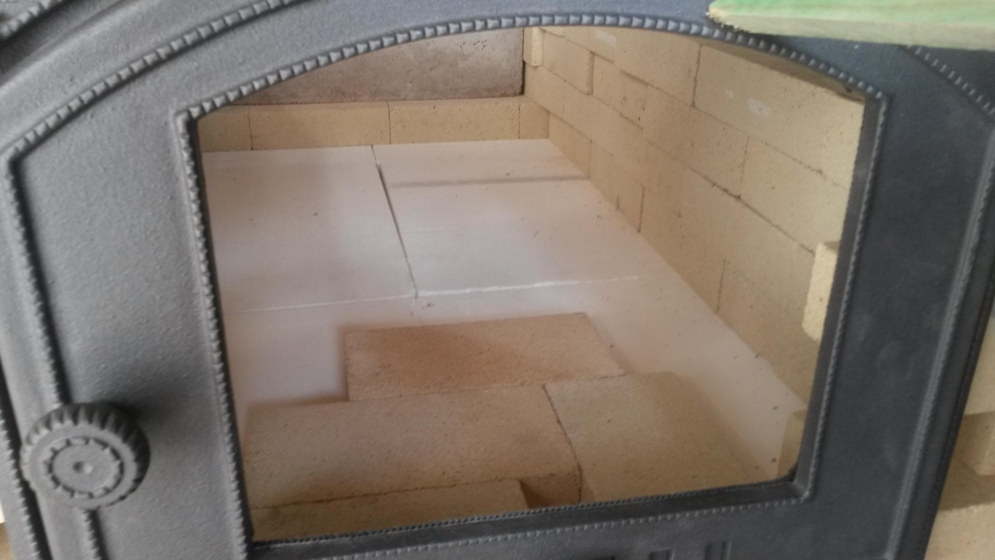

Ja es geht weiter:
Der Ofen darf Probesitzen!
(334.66 KiB) 63-mal heruntergeladen
Was meint Ihr?
Wie soll ich weitermachen.
Bild 1. Ofen und Boden direkt auf die Backsteine Mauern?
oder Bild 2. den Ofen und den Boden auf eine Silikatplatte Mauern?

Alex
Re: Enn Pälzer Bäcker Baut en Holzbackowwe!
Beitrag von Alex »
sieht gut aus,
was sind das für Steine auf Deiner Zwischenplatte?
Ich persönlich würde den gesamten Backofenkörper, also auch die Seitenwände, auf eine Dämmung setzen. Z.B. Silikatplatte oder den Foamglasplatten. So hast Du eine saubere Trennung zum Grundkörper.
Also so wie auf deinem Bild, wo scheinbar alles auf Styropor liegt
