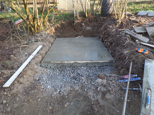

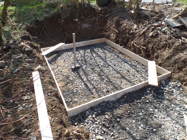

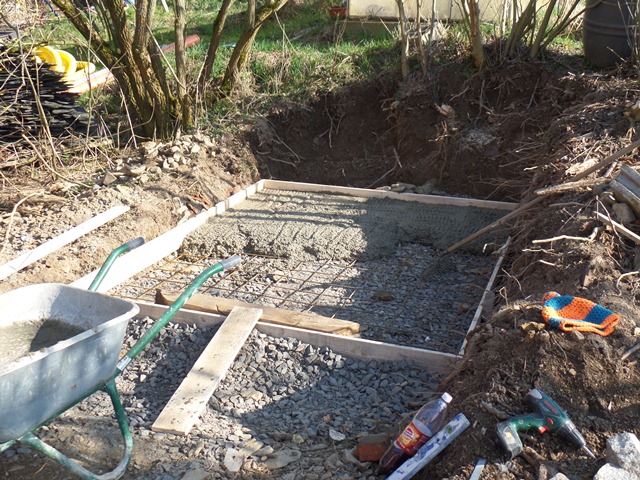

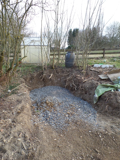

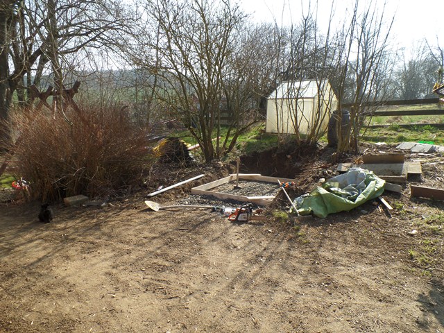

Grüßt euch,
es gibt Neuigkeiten aus dem Fichtelgebirge,
Schotter drin und Bodenplatte ist betoniert, Stahlarmierung is drin. Nun gehts dann bald ans mauern ran.
Hier wieder mal ein paar Bilder:
- SAM_1272.JPG (185.27 KiB) 5978 mal betrachtet
- SAM_1267.JPG (185.77 KiB) 5978 mal betrachtet
- SAM_1253.JPG (182.88 KiB) 5978 mal betrachtet
- SAM_1262.JPG (194.25 KiB) 5978 mal betrachtet
- SAM_1238.JPG (172.58 KiB) 5978 mal betrachtet
- SAM_1236.JPG (201.31 KiB) 5978 mal betrachtet
- SAM_1211.JPG (181.06 KiB) 5978 mal betrachtet

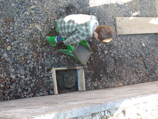

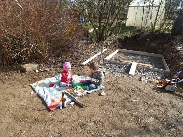

Re: Der Anfang ist gemacht!! Ein Fichtelgebirgsholzbackofen!
Schön, dass du deine Kinder mit einbeziehst.
Das Bild mit den Kiddys, dem Bier und dem Buschmoped finde ich besonders gut.
Wenn du das Bild in der Fotocommunity hochlädst, kannst du dich auf was gefasst machen (frag mal unseren Michel).
P. s.: Hast du deinem kleinen eine eigene Schalung gebastelt, die er ausbetonieren kann?
ja, unser kleiner is schon richtig dabei.
die andere Schalung ist für ne Feldsteinsäule. Die hat er betoniert ;O)
Wo find ich die Fotocommunity? Welches Bild meinst, soll ich da hochladen?

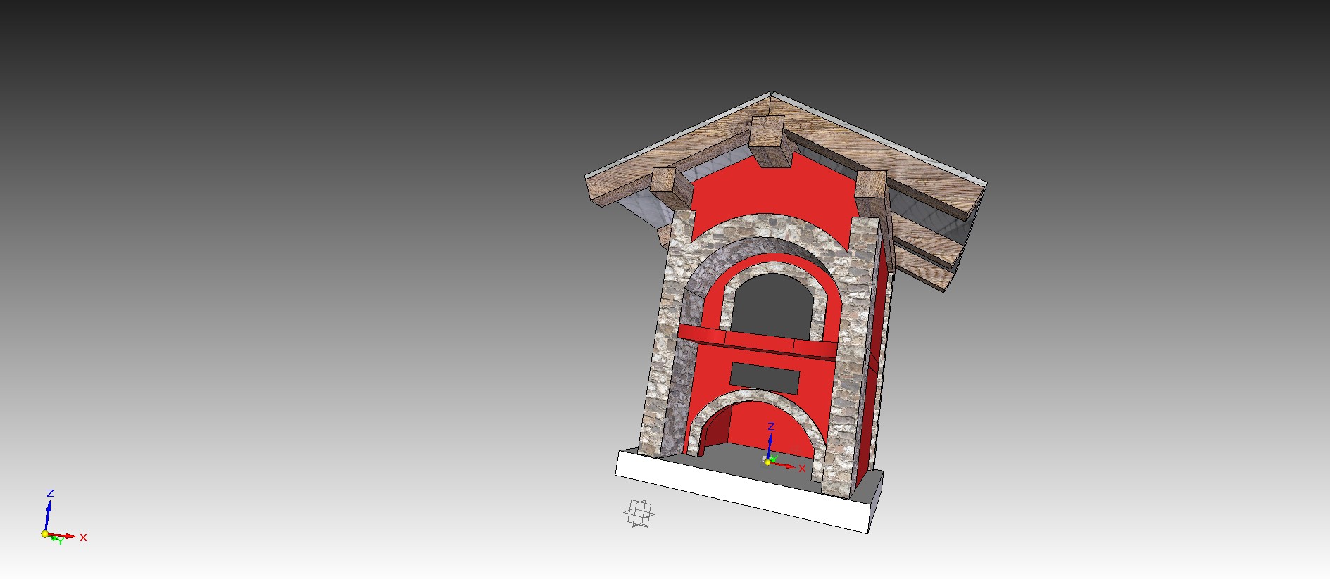

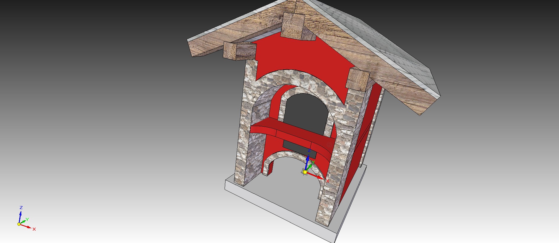

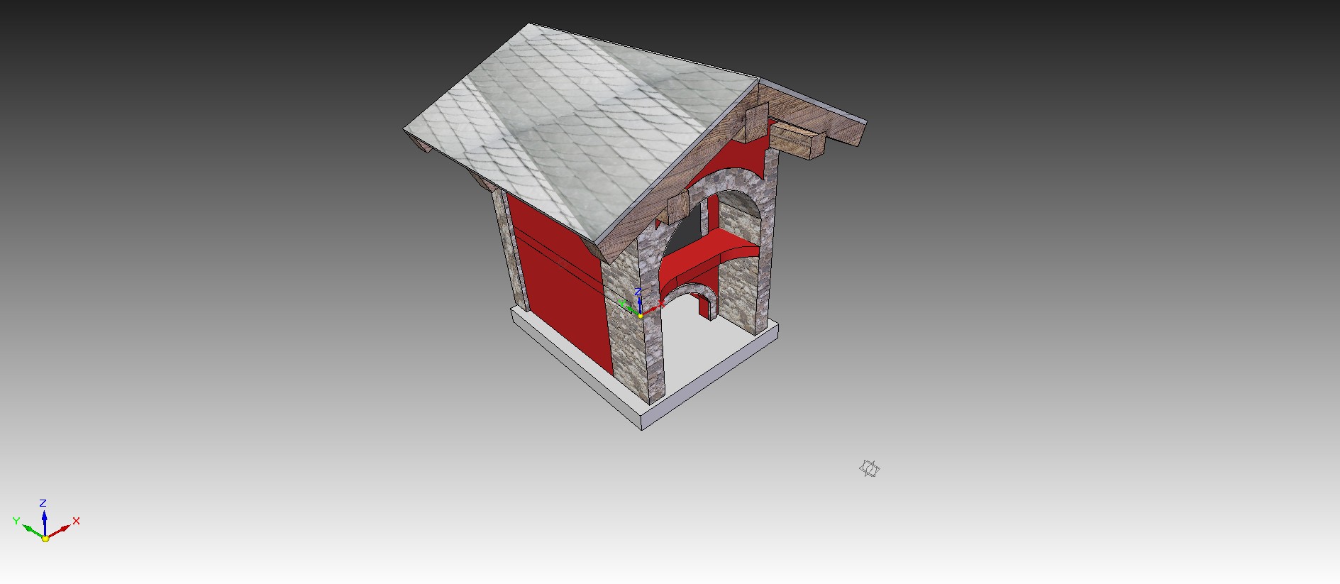

Hey Ofenfreunde!
die Planung ist praktisch abgeschlossen.
Hier mal zwei CAD-Bilder,
was meint ihr?
lg Mirco
was meint ihr?
lg Mirco
Optisch siehts gut aus von aussen - aber viel wichtiger sind die inneren Werte (Backfläche, Isolierung, Wandstärken, Höhe des Innenraums, etc. pp. ...)abbreviator hat geschrieben:Hey Ofenfreunde!
was meint ihr?
lg Mirco
Und, gaaanz wichtig: genügend Platz für die Isolierung (auch auf der Seite) einplanen!
abbreviator
- Einheizer
- Beiträge: 55
- Registriert: Do 27. Feb 2014, 21:11
- Wohnort: Bad Alexandersbad
joh, danke für den tip, die Grundfläche des Fundaments ist B200xT2400. Die Grundfläche des Brennraums soll 100 x 120 werden. ich denke da ist genug Platz. Von den Details werd ich die nächsten Tage auch noch n paar bunte bildchen schicken....
bin über jeden Tip dankbar.
LG Mirco
LG Mirco
Witschel
Hallo Mirco,abbreviator hat geschrieben:joh, danke für den tip, die Grundfläche des Fundaments ist B200xT2400. Die Grundfläche des Brennraums soll 100 x 120 werden. ich denke da ist genug Platz. Von den Details werd ich die nächsten Tage auch noch n paar bunte bildchen schicken....
LG Mirco
schöne Ecke, wird bestimmt gut, dein SBO. Du bist verdammt tief in der Erde. Da heißt es aber gut von unten gegen Feuchtigkeit isolieren, bzw. später mit Dichtschlämme arbeiten. Bin schon gespannt, wie es weiter geht
Grüsse aus dem Hessenland
Peter
