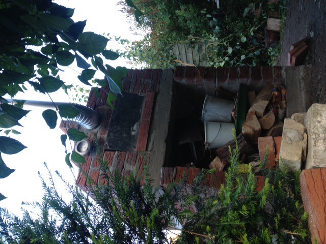

Carav
Re: Mein Steinbackofen...
Was mir so spontan ins Auge gefallen ist: du feuerst von hinten? Habe ich das richtig verstanden? Weil das Holzlager von vorne zugänglich ist war ich mir da gerade nicht sicher ob ich das richtig verstanden habe.
Gruß aus dem Süden ( Norderstedt
- Samba
- Beiträge: 811
- Wohnort: Itzehoe
Also ich kann von hinten befeuern...das mache ich ,wenn ich Pizza über einen längeren Zeitraum backe..damit die Themperatur stabil bleibt.Ansonsten natürlich von vorne befeuern...hat sich ganz gut bewährt..
Reinhard
Reinhard
- So sieht er von hinten aus
- image.jpg (140.81 KiB) 3506 mal betrachtet
