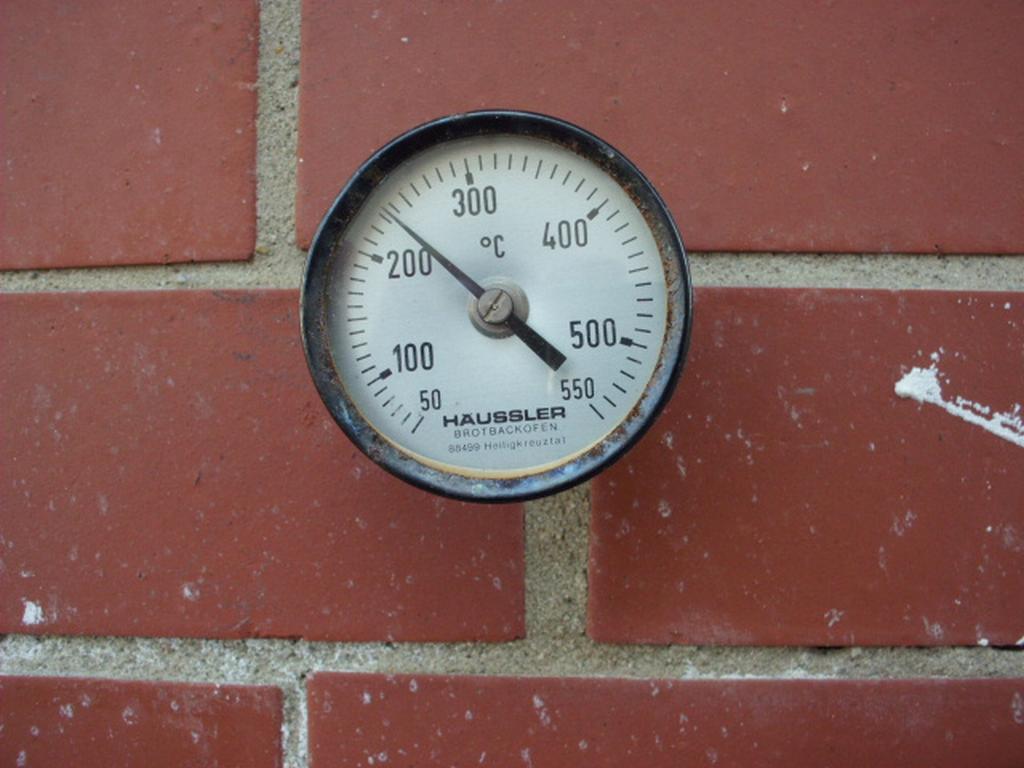

so siehts bei mir aus, das Thermometer von außen.

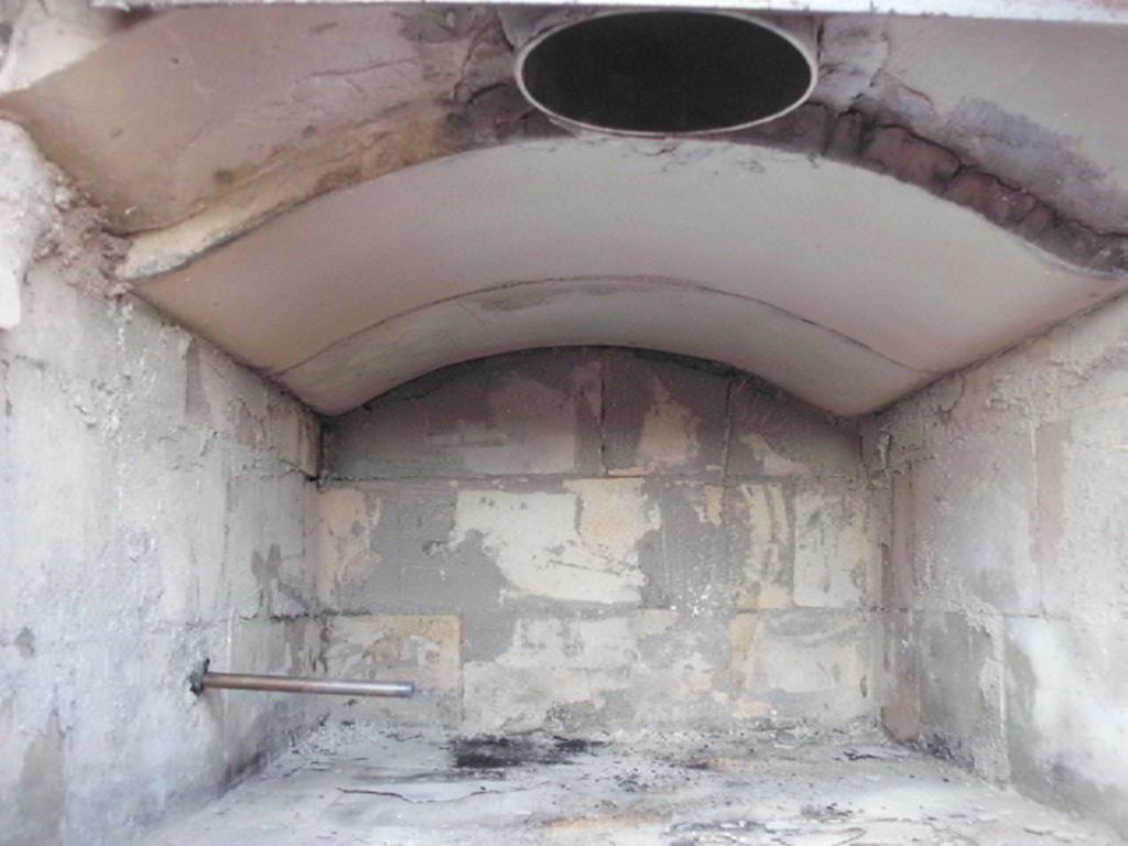

So von innen.
Das Ganze bei dem Umbau , es war vorher so und ist jetzt auch so. Das sitzt ist in einem Kupferrohr, das durch beide Wände und die Isolierung geht. Allerdings hätte ich es gerne etwas höher hab es aber verpasst und muss nun damit leben. Die höhe vom Boden weg ist zwar so nicht schlecht aber ziemlich genau, oben könnte es noch wärmer sein. Beim anfeuern wird das Thermometer herausgenommen , da es nur auf 550 Grad geht und beim anfeuern die Temperatur höher ist, sie liegt so um die 1000 bis 1200 Grad. Ich hab schon mal eins verheizt und nehme es deshalb raus.

Hallo Gerd,
stört dich das Thermometer nicht beim
- Brot reinschießen
- Pizza machen
- oder wen du einen Braten reinschiebst?
Ich hätte da meine Bedenken :frage:
Michael IV.

MichaelDerVierte hat geschrieben:Hallo Gerd,
- Brot reinschießen
- Pizza machen
Ich auch!
Höher bohren geht nicht?
Re: Thermometer kürzen?
Hallo, SBO - FREUNDE,
bisher hats noch nicht gestört, ich kanns ja rausziehen und nachher wieder reinstecken. Beim Umbau habe ich es verpasst, ich will nun aber nicht durch beide Wände bohren, wegen der Erschütterung. Man gewöhnt sich an alles und ist ja flexibel.
MichaelDerVierte
Beiträge: 796
Aufwand ist es so gesehen nicht viel
2. Loch Bohrmaschien, ohne Schlag bohren
und das Untere Loch mit Schamottemörtel verschließen. :mmeinung:
Michael IV.
