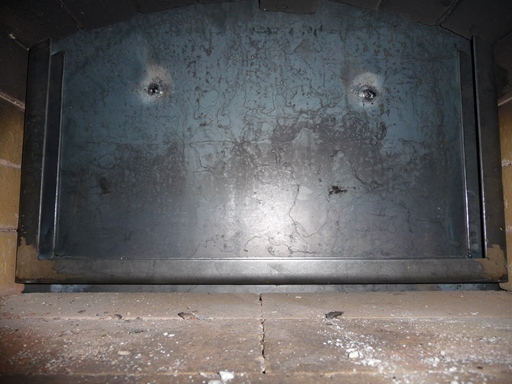

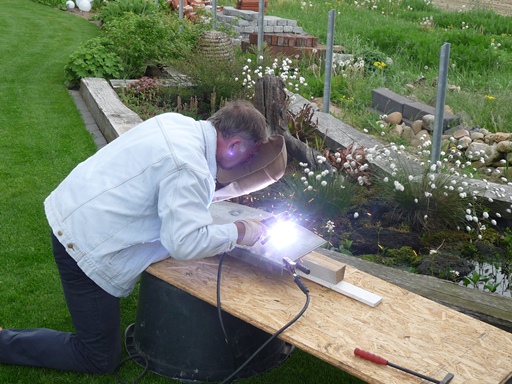

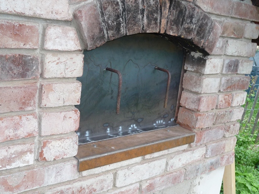

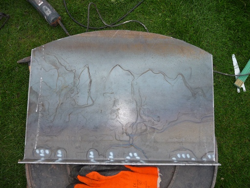

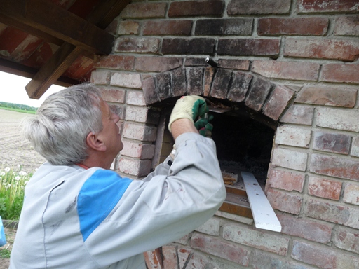

Nichtdestotrotz haben wir es doch geschafft die Tür vorzubereiten.
Die Metallteile habe ich mir schon beim Metallbauer vorkanten lassen.
Die Griffe machen wir jetzt doch fest und sichern die Tür notfalls mir einem Riegel.
Die steht aber so schon ganz schön gut und wenn wir Innenseite mit Schamotteplatten ausfüllen,
dürfte es eigentlich reichen.
Bei der Passgenauigkeitsprüfung mittels Selbstauslöser haben wir festgestellt, dass ein Schamottestein im Portalbogen hängt und wir haben es nochmal nachgebessert.
Liegt wohl daran, dass es keramischer Mörtel war und es ohne Tür nie heiß genug wurde.
Jetzt lassen wir die Tür anrosten, dann wird sie mit klarem Ofenlack überzogen, dann versiegelt, Holzgriffe aufziehen und die Schamotteplatten einkleben.
Dann kann ich hoffentlich bald die erste "Backung" machen!
