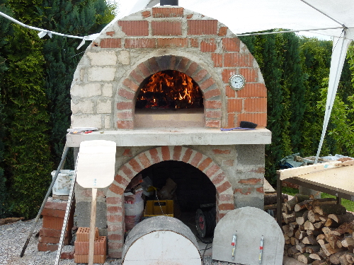

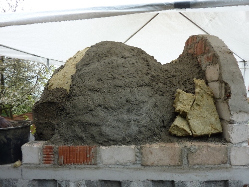

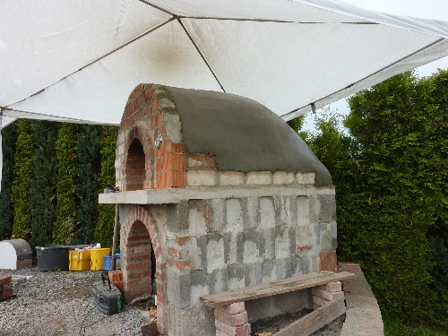

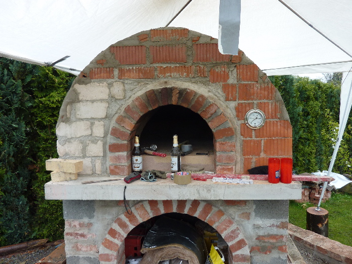

Hier wie versprochen die nächsten Bilder und Bauabschnitte !!
- ~phmailimage.JPG (250.74 KiB) 5513 mal betrachtet
- ~phmailimage (4).JPG (268.97 KiB) 5513 mal betrachtet
- ~phmailimage (7).JPG (239.02 KiB) 5513 mal betrachtet
- ~phmailimage (11).JPG (273.52 KiB) 5513 mal betrachtet
- ~phmailimage (12).JPG (205.47 KiB) 5513 mal betrachtet
- ~phmailimage (13).JPG (245.41 KiB) 5513 mal betrachtet
- ~phmailimage (14).JPG (212.73 KiB) 5513 mal betrachtet
- ~phmailimage (15).JPG (229.83 KiB) 5513 mal betrachtet
- ~phmailimage (16).JPG (235.52 KiB) 5513 mal betrachtet

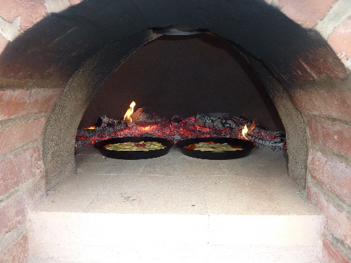

Re: Klobis Backofen
Und schon in Betrieb!
Da war der Hunger größer als die Lust zu arbeiten!
Hast Du gut gemacht, großes Kompliment an Dich.

Re: Klobis Backofen
Boah,
noch keine Tür drin und schon in Produktion.
Da überlege ich doch glatt, ob........

Re: Klobis Backofen
Hallo nochmals !
Meine ersten Pizzas und Backversuche und ich finde sie sehen doch gut aus oder.
Hat auf jeden Fall riesen Spaß gemacht und werden es baldt wiederholen !!
Natürlich dazu ein lecker Bierchen !!
