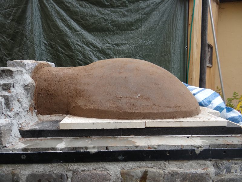

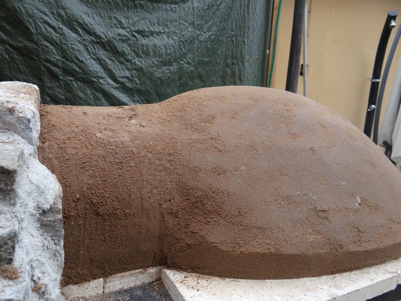

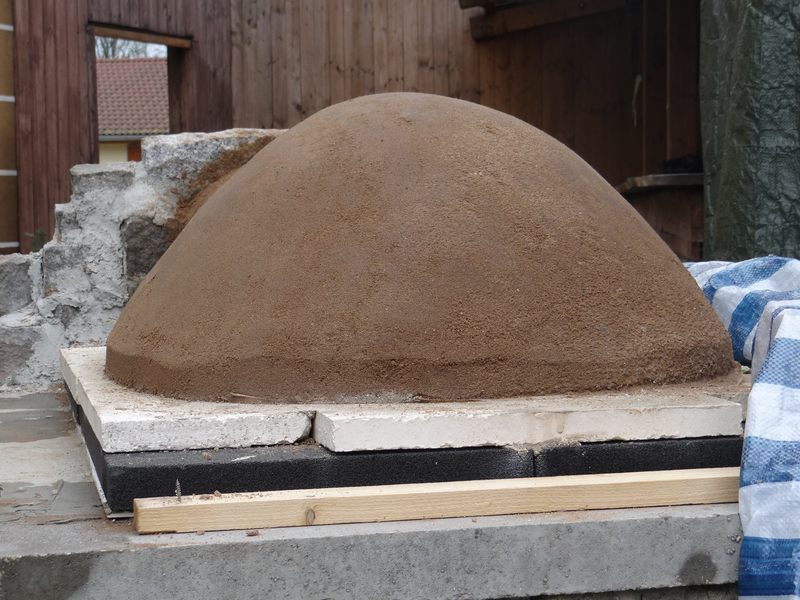

Passt die Form der Kuppel ?
Paar Bilder noch........
Von hinten
Von hinten
Negativform der Kuppel aus Sand

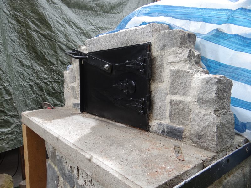

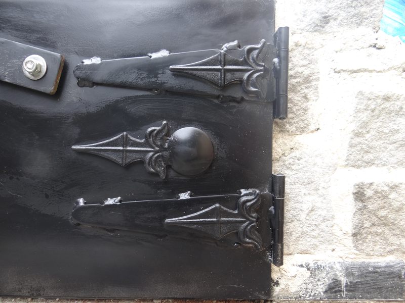

Ofentüre Marke Eigenbau
Frontansicht
Frontansicht
