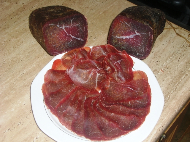

DJTMichel hat geschrieben:Hi Martin,
an luftgetrockneten Schinken habe ich mich im Gegensatz zur luftgetrockneten Salami noch nicht herangemacht, kann mir das von Dir geschriebene jedoch gut vorstellen. Läßt Du das Bündner Fleisch wirklich an der Luft trocknen oder wird das monatelang in Heu oder Asche gepackt?
Das Bündner Fleisch hatte ich ca.4 Monate in der unbenutzten Garage an der Luft hängen lassen.
Asche oder Heu kamen nicht zum Einsatz.
Das Fleisch war eine Semerrolle von ca. 3kg gewesen.

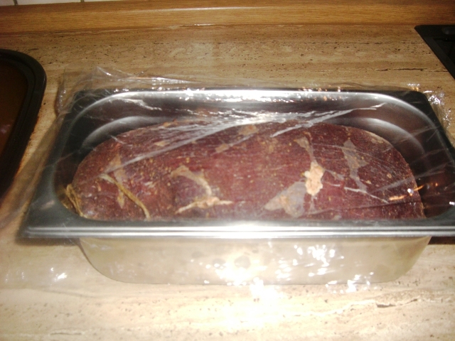

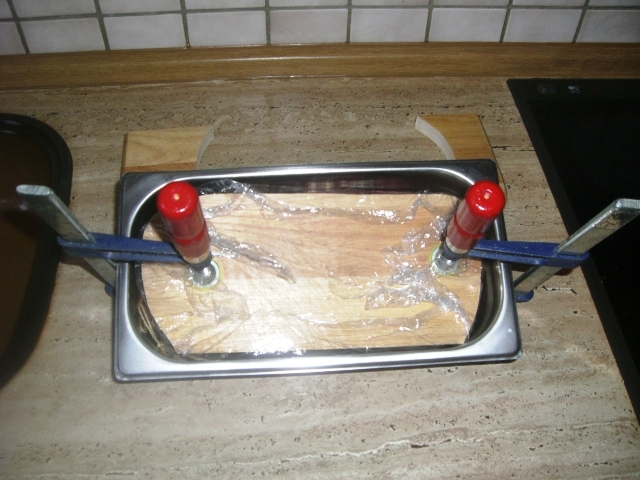

Um die typische eckige Form zu erhalten, hatte ich die Semerrolle in ein Gastronormblech gepresst.
Praktischer Nebeneffekt des Pressens, das Fleisch verlor einiges an Flüssigkeit.
Für so einen Rinderschinken muß man mindestens 6 Monate Zubereitungszeit einplanen. Das hält mich im Moment von einer Wiederholung ab.

Holli hat geschrieben:...Für so einen Rinderschinken muß man mindestens 6 Monate Zubereitungszeit einplanen. Das hält mich im Moment von einer Wiederholung ab.
Ach wieso denn Martin, Du mußt doch nicht ein halbes Jahr daneben stehen :D , die Schwierigkeit besteht doch eher darin, 6Monate lang dem inneren Schweinehund zu wiederstehen und nicht mit dem Messer dabeizugehen :applaus: ! Was Du da aus dem Stück Rind gemacht hast schaut sehr lecker aus :gut: . Gibt es dazu bereits ein niedergeschriebenes Rezept/Vorgehensweise?

Damit das Fleisch seine typische eckige Form bekommt, habe ich es in einen Gastronormbehälter gepresst. Das pressen soll auch den Sinn haben, das sich die Feuchtigkeit im Fleisch gleichmässig verteilt.

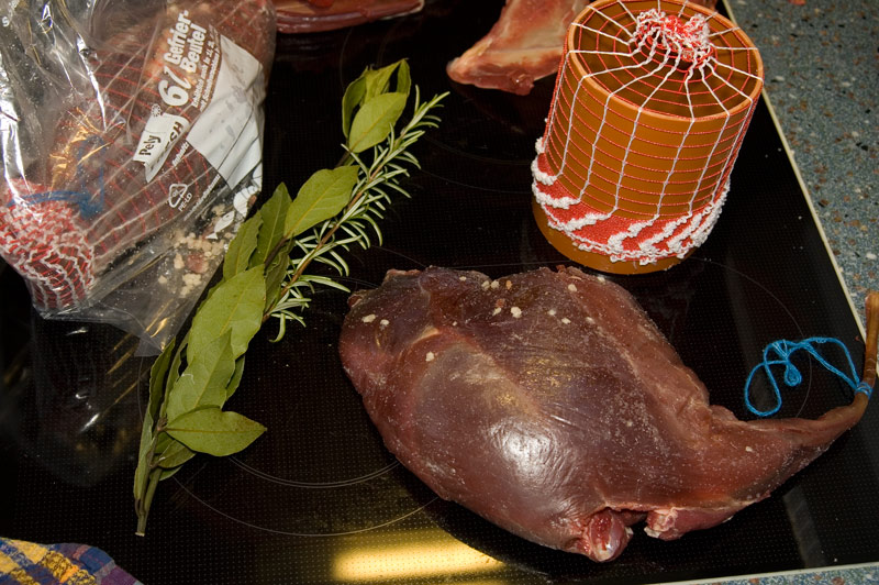

Ich habe das Experiment mit den zwei Rehkeulen gestartet:
Ausgangssituation
Ausgangssituation
2 x 1,2kg Rehkeule hohl ausgelöst
die ohne Gewürze ist bereits eingetütet
die Erste habe ich pro kg mit
- 35g NPS
- 2g Traubenzucker
- 10g kleingeschnittenen, frischen Knoblauch eingerieben, die Luft mit dem Mund abgesaugt und verknotet.
die volle Gewürzpalette
fertig gemahlen
fertig gemahlen

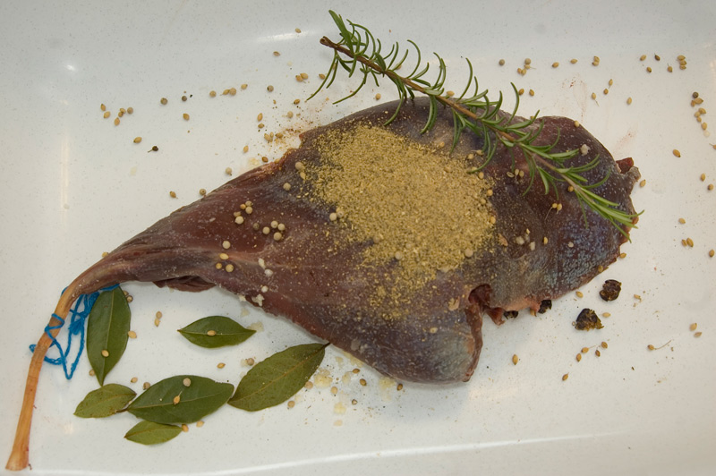

die zweite bekam das volle Programm (pro kg):
- 35g NPS
- 2g Senfmehl
- 3g gemahlenen schwarzen Pfeffer
- 1g gemahlenen Koriander
- 2g Traubenzucker
- 10g kleingeschnittenen, frischen Knoblauch, einige Lorbeerblätter, 5 zerdrückte Wacholderbeeren, 1 frischer Rosmarinzweig, einige Koriander- und Pfefferkörner und dann die Luft mit dem Mund abgesaugt und verknotet.

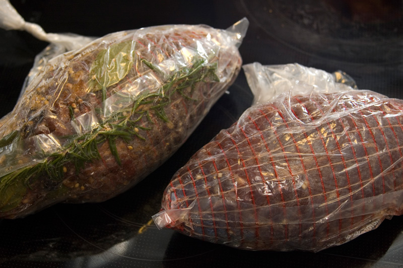

mit und ohne Gewürze eingetütet und zugeknotet
so werden sie jetzt die kommenden vier oder mehr Wochen verbringen und hoffentlich die allesbewegende Frage nach dem Sinn des Lebens --> nee Quatsch, natürlich nach dem Sinn oder Nichtsinn von Gewürzzugaben beim Pökeln beantworten.
