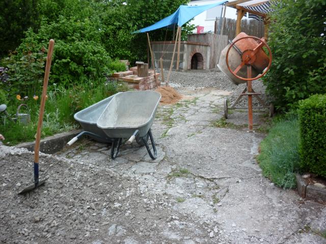

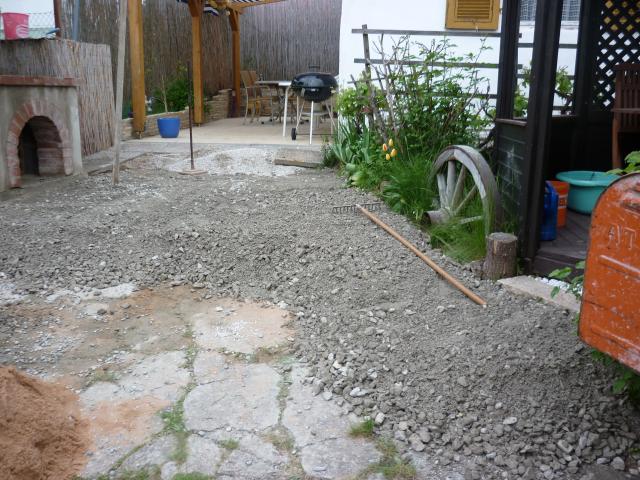

So wieder ein paar Tage vergangen und nur ein bisschen vorangekommen wegen dem :regen: .
wieder ein paar Bilder gemacht.

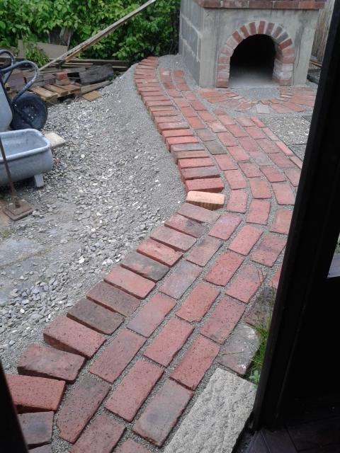

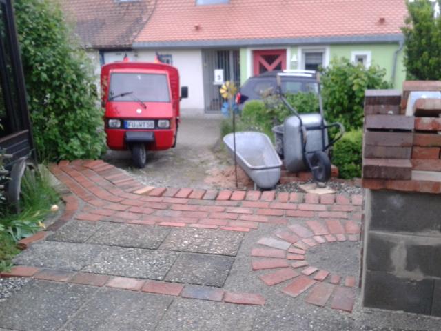

Nachdem die Platte Zeit zum trocknen braucht mach ich mich an den Boden vor dem Ofen!
Musste mit Mineralbeton den Boden ausgleichen wegen der Hanglage.
weiß jemand Rat wie ich den Rand abfangen kann, oder ob ich das überhaupt muss bei 30-40cm?
So wieder Splitt Holen mit meiner kleinen Biene
Bis bald!

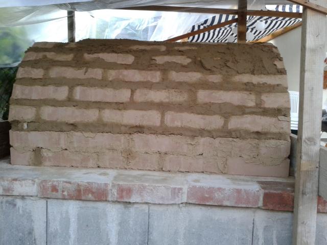

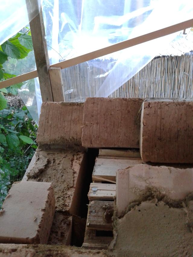

Letzte News, da ich nicht genug Steine bekam, habe ich jetzt in einer Ziegelsteinfabrik bei Bamberg Lehmsteine geholt und die Ziegelsteine für den Boden verwendet.
Jetzt brauchts nur noch geiles Wetter :regen: dann gehts Los.
Hilfsgestell zum Tunnel bauen wird Morgen gebastelt :buddeln: , auch ein festes Dach werde ich machen denn die Lehmsteine werden gleich Pampig wenn sie Nass werden.
Bilder folgen.
Gruß Adapter

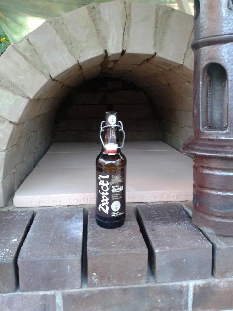

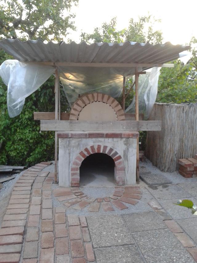

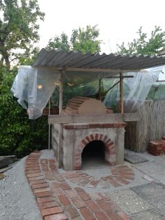

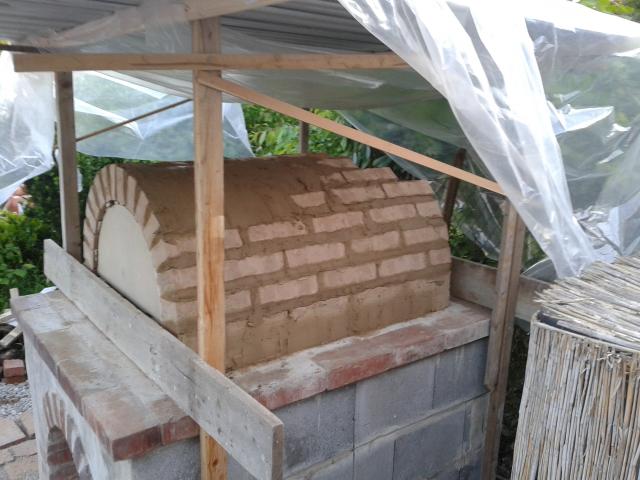

So weiter gehts Lehmsteine sind da!
Tunnelgestell ist fertig und zur feier des Tages wird heute noch gemauert!
Alles wird gut!
Gruß Adapter

Wow, das sieht klasse aus.
Gut Ding hat halt Weil! ;-)
Adrian

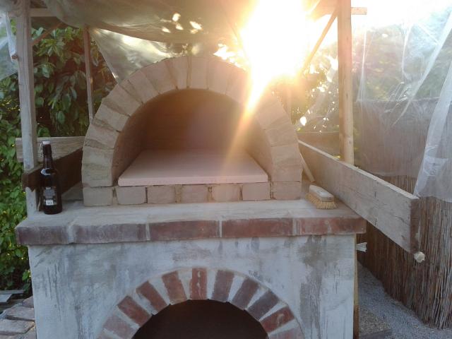

Adapter
Re: Adapters Brot und Pizzen AKW
Beitrag von Adapter »
Ahh nu fühl ich mich wie 70 aber fast geschafft!
da es schon 20:15 war habe ich aufgehört müsste den Rest nur noch reinschneiden :erledigt:
und die Kinder wollen schlafen.
Ich kann kaum noch Tippen so weh tun mir die Arme.
So guts Nächtle alle

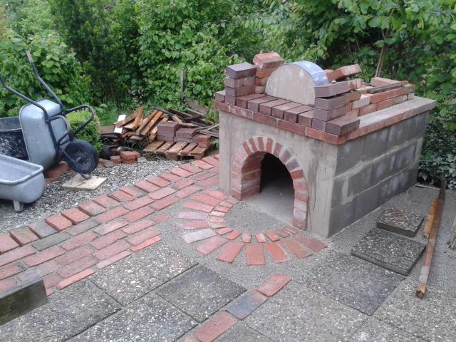

Danke noch eine Frage:
mit was mauert man den forderen Klinkerbogen ?
Putz und Mauermörtel oder was Feuerfestes?
Gruß Adapter
Adapter

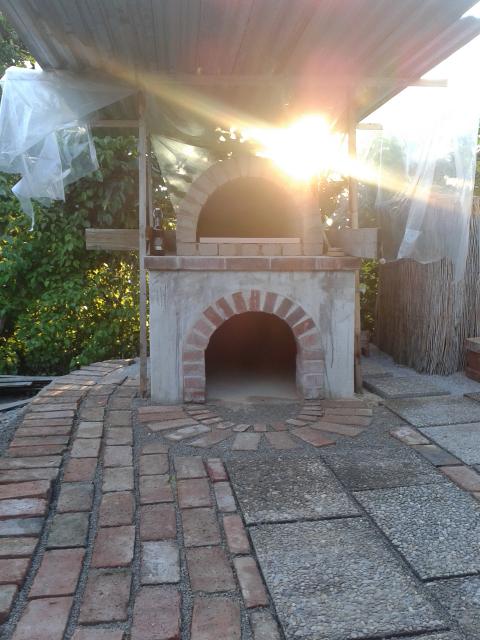

Wieder weiter bald rauchts! :koch:
Fast wie es bei Hardy sein sollte :rofl: und das in Deitschland
Isnt it magnify :pfeifend:
Das rechte wird der Kamin
Alles im Wasser! und der Zwickel ist auch raus :muah:
Gruß Adapter
