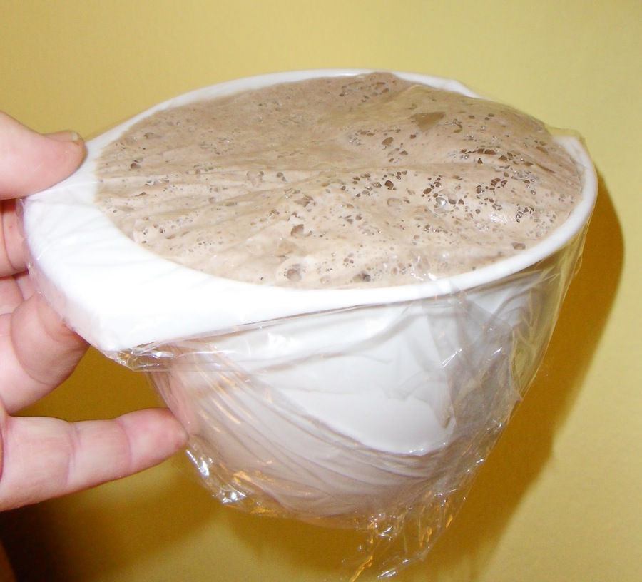

Heute Nacht um 1.30 Uhr den Vorteig angesetzt 250gr. Roggenmehl 1050 und 250gr. Wasser 28° und die ca. 100 Gramm Sauerteigmutter aus dem Kühlschrank. Diese war nun für ca. 10 Tage im Kühlschrank und ich dachte erst sie sei kaputt. Sie war ganz glatt und völlig in Ruhe gegangen. Sah sehr wenig aus. Ich rühre erst den Ansatz in ein wenig warmem Wasser an und gebe dann denn Rest Wasser und das Mehl zu. Dann ab in eine Schüssel, mit Folie abgedeckt zum Reifen.
Dann soeben mal kontrolliert. Nach 9 Stunden hat sich in der Rührschüssel der Teufel gerührt. Steinis Explosionssauer ist bis zur Folie hochgewandert. Wäre eigentlich nicht jetzt ein guter Zeitpunkt zu vermischen und zu kneten????
Also mal geblättert und da gibt es von 8 bis 24 Stunden Vorteigruhe und von Kühlschrank bis Gärbox bei 29° ALLES
Normalerweise habe ich geplant heute um 18.ooh zu backen, also nach 16 Stunden
Was ist Eure Meinung ?

Hallo Hardy,
reduziere das Anstellgut auf 10% der Roggenmehlmenge.
Mit 100 g ASG hast du 40 % Anteil. Somit geht die Versäuerung viel schneller von statten.
Auch eine Erhöhung der Temperatur beschleunigt die Verstoffwechselung.
Durch zu schnelle Aktivität kann sich aber auch das Verhältnis von Milch-, Essigsäuren und Hefen negativ verschieben.
Die ideale Teigführung ist die Drei-Stufen-Führung. Dort wird die aufeinanderfolgende Bildung von Milch-, Essigsäuren und Hefen temperaturabhängig gesteuert.
Die Drei-Stufen-Führung ist jedoch mit einfachen Mitteln kaum zu realisieren.
In der Praxis hat sich die Einstufen-Führung bewährt.
Die besten Ergebnisse erziele ich mit 10 % ASG, 100 % Hydration und einer Führung bei 26° C über 14-16 Stunden.
