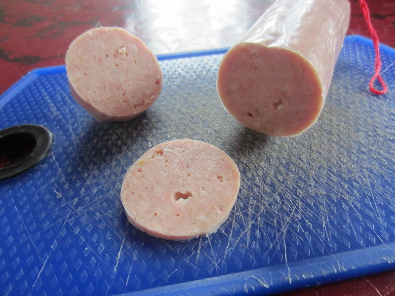

Kartoffelwurst nach M. Grabowsky
Kartoffelwurst nach einem Rezept von M. Grabowsky
Brät je Kilo
40 % Schweineschulter
30 % Schweinebauch
30 % Kartoffeln mehlige gekocht
Gewürze je kg
20 gr. NPS
3 gr. Kutterhilfsmittel ohne Umrötung
3 gr. Pfeffer gemahlen
0,5 gr. Piment
0,5 gr. Macis
20 gr. Zwiebeln roh
alles mit der 2 mm Scheibe wolfen bindig mengen und abfüllen , Sterildarm brühen bei 80 Grad je mm 1 Minute .
Kartoffelwurst Anschnitt.JPG (189.47 KiB) 5505 mal betrachtet
Muss sagen die schmeckt richtig gut , hätte ich jetzt so nicht erwartet . :wurst:
Kämpfe nur noch mit dem luftfreiem abfüllen .

Re: Kartoffelwurst nach M. Grabowsky
Beitrag von Ralph »
ich frage mich nur, wofür die Kartoffeln gut sein sollen.
Die Zeit des "Streckens" ist doch eigentlich vorbei.
Ralph
Hallo Ralph
Da fragst du mich etwas , evt. für die Bindung .. zum auflockern .....
auf jeden Fall war die Geschmacklich bei uns unter den Top 10 .
Probier doch mal ne kleine Charge , muss ja nicht viel sein und ist schnell gemacht .
