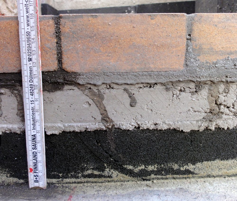

Mein Ofen ist zwar eine Schildkröte aus Schamotte, möchte aber meinen Senf zu Deinen Fragen geben.
Höhe Backraum
Die Ofenhöhe innen von 50 cm scheint mir persönlich etwas zu hoch. Dazu können die Leute mit i.E. gleichen Öfen vielleicht was sagen. Mein Ofen hat 45cm in der Kuppel.
Der Bodenaufbau ist bei mir: (siehe Foto) 150mm Betonnplatte auf die alles aufgebaut wurde
55 mm Foamglas
55 mm Schamottebeton (als Speichermasse)
10-15mm Feutebeton in dem die Schamottesteine (Backbodenfläche) liegt
50 mm Backboden aus Schamottesteinen.

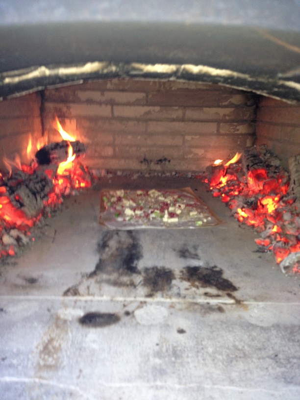

Hallo Hansemann
die Backraumgröße habe ich abhängig gemacht von der Größe der Schamotte Platten die es bei Schamottshop zu kaufen gibt.
Mein Backraum hat die Innenmase 75 mal 90 cm. Diese Größe ist ausreichend um beim Flammkuchenbacken im Ofen re. und li. Feuer zu machen.
Um Brot zu backen und genügend Oberhitze zu haben sollte der Abstand zwischen Backgutoberseite und Backofendecke um die 30 cm betragen.
Im Elsass gibt es einen Ofenbauer bei dem du fertige Ofenbausätze und auch Schamottesteine bekommen kannst. Der Typ hat richtig Ahnung vom Ofenbau und von ihm stammen auch diese Infos.
Hier im Forum gibt es auch einen Beitrag über diesen Ofenbauer aus dem Elsass. Zm Schornstein sagt er, dieser sollte im 1. Drittel des Ofens sitzen.
Für die Backraumhöhe habe ich mir vom Rahmen meiner Backofentüre eine Schablone gebaut, hat vom Verhältnis geneau gepasst.
LG Ralf
