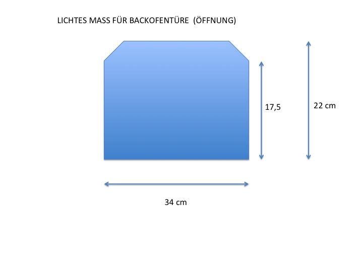

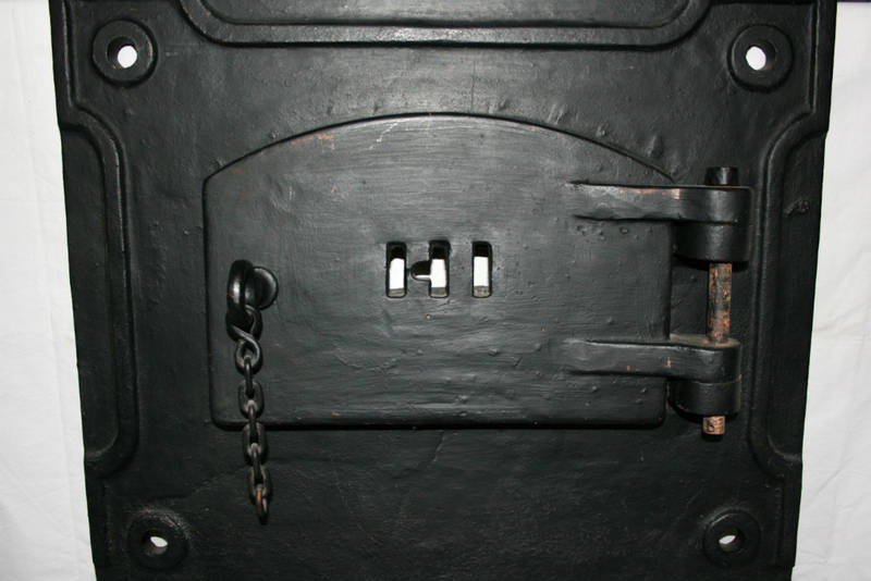

ich kann eine Ofentüre aus einem alten Backes bekommen und frage Euch um Rat.
Die Türe ist: 34 cm breit, in der Mitte 22 cm hoch und an den Seiten 17,5 cm hoch.
Will in dem Ofen später keine ganze Sau reinschieben, sondern Brote Backen und Kochgeschirr einschieben. Ist die Türe geeignet oder soll ich lieber nach was Größerem suchen ?
Danke für Eure Tipps.
- 3740eg_20.jpg (45.94 KiB) 8814 mal betrachtet
- Türöffnung.jpg (24.46 KiB) 8814 mal betrachtet

Sicher nicht die größte Tür, aber eine Pizza passt in der Breite durch und das ist ja wohl das wichtigste.

Hallo Hardy,
ich finde, dass die Tür zu klein ist.
Denk daran, dass du den Ofen auch ausräumen musst.
Und bei der Höhe von nur 22 cm kannst du auch die Zubereitung von Bierdosenhähnchen vergessen.

ich würde es auch nicht machen..... definitiv zu klein
du ärgerst dich nur rum damit, kommst nicht richtig in den Ofen
sieht zwar gut aus... aber muss definitiv den Zweck erfüllen
Gruss

finde auch, dass die Tür zu klein ist. in der Breite mag es ja noch gehen aber die Höhe ist eindeutig zu nieder. Denke mal, du schiebst einen Bräter rein und kannst nicht mal an den Hinteren Griff greifen ohne Die die Arme zu verbrennen. Meine Tür ist 600 mm breit und 300 hoch und da habe ich mir auch schon oft den Arm verbrannt bei greifen der Pfanne. Liegt aber auch vieleicht daran, dass ich keinen Vorbau vor dem Backraum habe um eine Pfanne daruf zu ziehen. Hab aber super Handschuhe geschenk bekommen. Damit ist es schon besser geworden.
gruß Peter
gruß Peter

Danke für Eure Antworten. Ihr habt Recht. Das Teil ist zu klein!
Und weiter gehts mit der Planung. Das kennt Ihr sicherlich alle zur Genüge. Ich habe noch die Schwierigkeit, daß meine Baustelle 1.600 km von hier ist. Aber bald bin ich vor Ort und es geht weiter.

die bisherigen Antworten sind eindeutig, dem kann ich nur zustimmen.
Ich habe meine Tür bauen lassen und das Maß selbst bestimmt (43 cm Breite)
Nach meinen Erfahrungen würde ich jetzt mindestens auf 50 oder 55 cm gehen.
