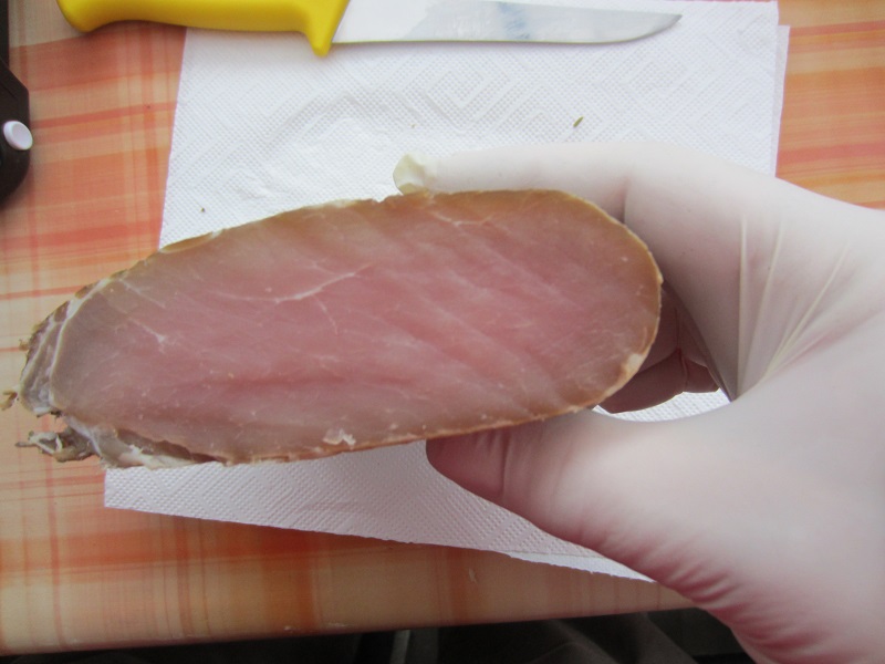

Re: Fragen zum Räuchern
Leider haben wir unter Null
und es soll noch kälter werden ,
hab jetzt mal die Qualmerei eingestellt .
Den Schinken und die Wurst hab ich vor
dem eintüten schnell noch probiert .
Ich muss sagen ein gekaufter kann beim Geschmacksvergleich
nicht mithalten ,
der Eigenbau muss aber noch etwas hängen / fester werden / nachreifen
wie auch immer .
Die Mettwurst hat ein Gesamtgewicht von 4,5 Kilo .
Das Rezept ist eine Simbiose aus
Gerhard`s Mettwürsten
und
Hollis Pfefferbeissern
Schweinenacken und Schweinebauch Mischungsverhältniss 2:1
Gewürze pro Kilo
26 gr NPS
3 gr Pfeffer gemahlen
2 gr Pfeffer geschrotet
1 gr Paprika
1 gr Muskat
1 gr Umrötemittel / Pökelrot
2 gr Puderzucker
alles durch die feine Scheibe wolfen und abfüllen
nicht mithalten ,
wie auch immer .
und
Gewürze pro Kilo
26 gr NPS
1 gr Paprika
1 gr Muskat
2 gr Puderzucker
- Anschnittbild Schweinelachs.JPG (110.74 KiB) 5554 mal betrachtet
- Anschnittbild xxl Mettring.JPG (156.11 KiB) 5554 mal betrachtet
- Ausbeute Lachs und Mettringe.JPG (179.97 KiB) 5554 mal betrachtet
