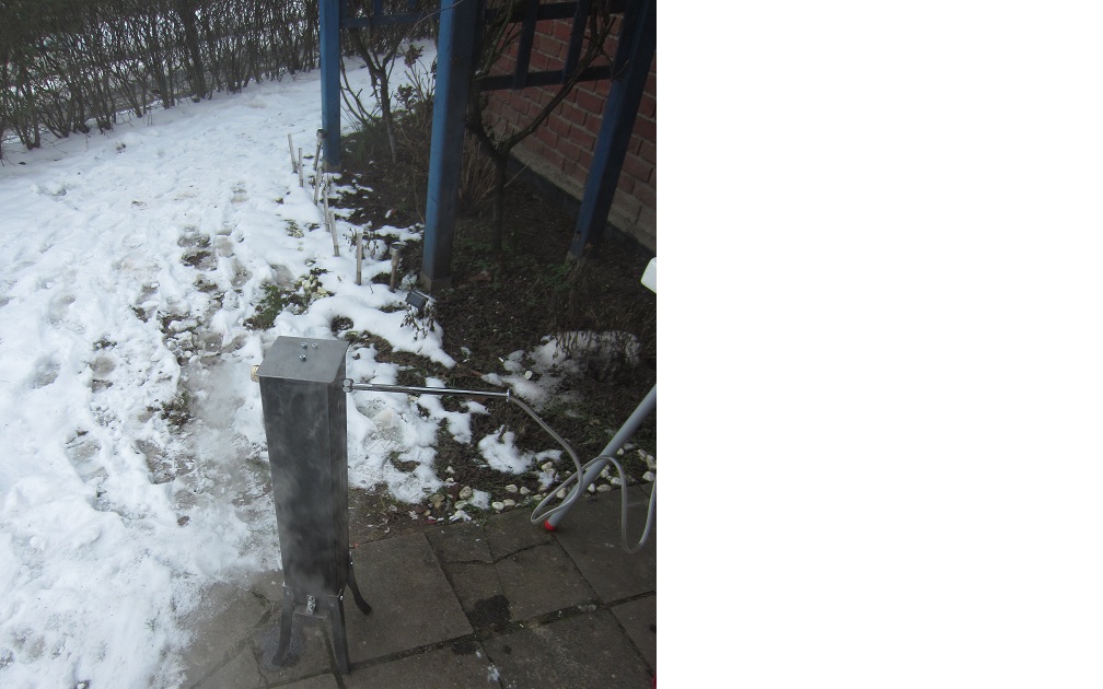

Hier wie versprochen ein Fred zum Selbst-Bau-Rauchgenerator extern

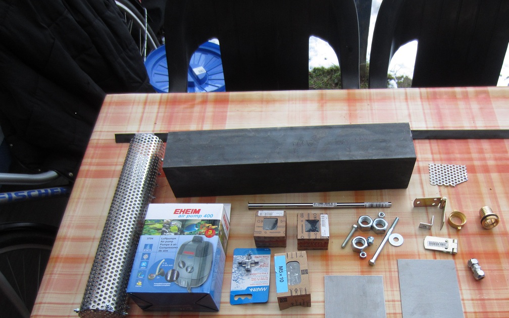

Pumpe und Kleinteile sind aus dem Baumarkt mit dem Hamster
Eisen ist aus einem kleinem Stahlhandel

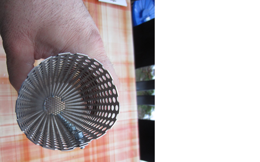

Verwendet werden Buchenspäne in der Größe 3-10 mm
Die Hackschnitzel-flöte ist aus einem Edelstahl-Lochblech entstanden /
Maße 400x250 mm Materialstärke 0,8 mm Lochdurchmesser 5 mm .
Das Blech um ein Nudelholz mit den Händen kaltverformt ,
die Enden mit 5 mm Schrauben gesichert .
Der Boden entstand aus einem kleinem Blech vom selben Material ,
einen Kreis ausschneiden .
Den Rand einschneiden , 90Grad aufkanten und in die Rolle einpassen /
verschrauben und fertig .
Der Generator ist nur verschraubt , geschweisst nur nichts .
So läßt er sich vielleicht später mal besser optimieren .
Bleibt nur noch einen 1 Zoll Schlauch an dem Ausgangsstutzen anbringen ,
welcher in dem Räucherschrank endet .

- Material / Pumpe und Eisen
- Material.jpg (213.88 KiB) 11295 mal betrachtet
- Seitenansicht Flöte
- Rauchgenerator extern 002.JPG (221.58 KiB) 11295 mal betrachtet
- Hackschnitzelflöte von oben
- Rauchgenerator extern 003.JPG (162.22 KiB) 11295 mal betrachtet

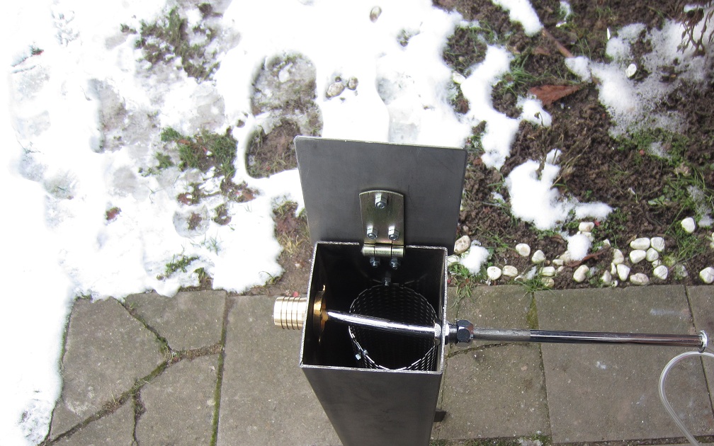

- Flöte beim Einbau
- Bereit zum Einbau.jpg (205.36 KiB) 11295 mal betrachtet
- Hackschnitzelflöte eingesetzt
- Zünden und Deckel zu.jpg (255.22 KiB) 11295 mal betrachtet
- hier beim Erstbetrieb
- Rauchgenerator extern 009.JPG (181.83 KiB) 11295 mal betrachtet

Hallo Manfred ,
ich hab die Flöte nur gebaut wegen :
Reinigung
besseren Luftdurchsatz , Kamineffekt zur Verbrennung
Hallo Hardy ,
die Luft zieht praktisch den Qualm einfach nur mit .
Das Röhrchen welches quer durch das Vierkantrohr geht läßt sich variabel verschieben .
