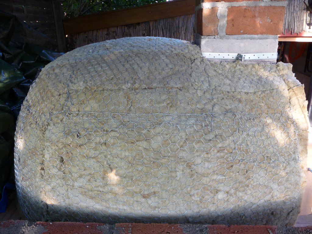

Bei Fliesenkleber bin ich mir unschlüssig. Falls es ein Flexkleber ist, hat er in jedem Fall Zuschlagsstoffe aus Kunststoff. :\ Der Zement der drin ist, wird mit den Temperaturen an der Kuppel auch überfordert sein. :frage:
Was spricht gegen Schamottemörtel? Oder gleich nur mit Hasendraht an die Kuppel zurren.

Diavolo hat geschrieben:Gibt es Erfahrungswerte für das Kleben von Steinwolle auf die Ofenkuppel mit Fliesenkleber? Hat das schon mal jemand gemacht?
Kann mir nicht so recht vorstellen, dass das funktioniert ...
:frage:
.. ich habe es mit Schamottemörtel versucht .....
:drink1:
VERGISS ES ...... ---> die mögen sich nicht die beiden Baustoffe --> KEIN KONTAKTVERHALTEN ....
:drink1:
.. Fliesenkleber hab isch net probiert......... - stelle es mir aber gleich schwer vor.....
:drink1: :drink1:
-- ich habe es SOFORT mit Gewebe überspachtelt .. - da muß man halt etwas improvisieren ........

Ich habe mich an exe gehalten:
exe hat geschrieben:Oder gleich nur mit Hasendraht an die Kuppel zurren
und auf Fliesenkleber / sonstiges klebrige Zeug verzichtet.
Aber seht selbst:
Moschndrohdzoun
Moschndrohdzoun
Fragt mich allerdings nicht, was das für eine Arbeit war... :x
Nun ja, es ist vollbracht. Und ich glaube, nicht mal schlecht hinbekommen
(in einem früheren Leben war ich, glaub ich, Zahntechniker...) ;)
Danke nochmal für Eure Hilfe.
Es grüßt
der Diavolo

Diavolo hat geschrieben:Fragt mich allerdings nicht, was das für eine Arbeit war... :x
Sieht astrein aus. :gut:
Diavolo hat geschrieben:(in einem früheren Leben war ich, glaub ich, Zahntechniker...) ;)
Da kenne ich auch jemanden... :pfeifend:
Re: Steinwolle befestigen
Saubere Arbeit :applaus:
