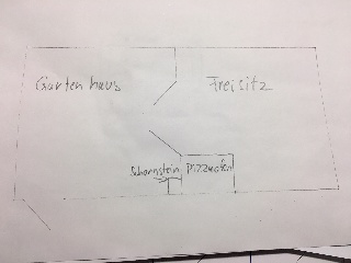

Im Ganzen plane ich ein Gartenhaus 4x4m mit angrenzendem überdachtem Freisitz ebenfalls 4x4m. Im Freisitz soll an der Außenwand des Gartenhauses der Ofen entstehen. Im Gartenhaus dachte ich an einen Kamin wo ich einen Schwedenofen anschließen kann, und auch der Pizzaofen mit angeschlossen werden sollte.

Hier noch Eine Skizze von meinem Projekt.
Leider hat die Qualität etwas gelitten durch die Komprimierung, aber ich denke man kanns noch erkennen :lupe:
