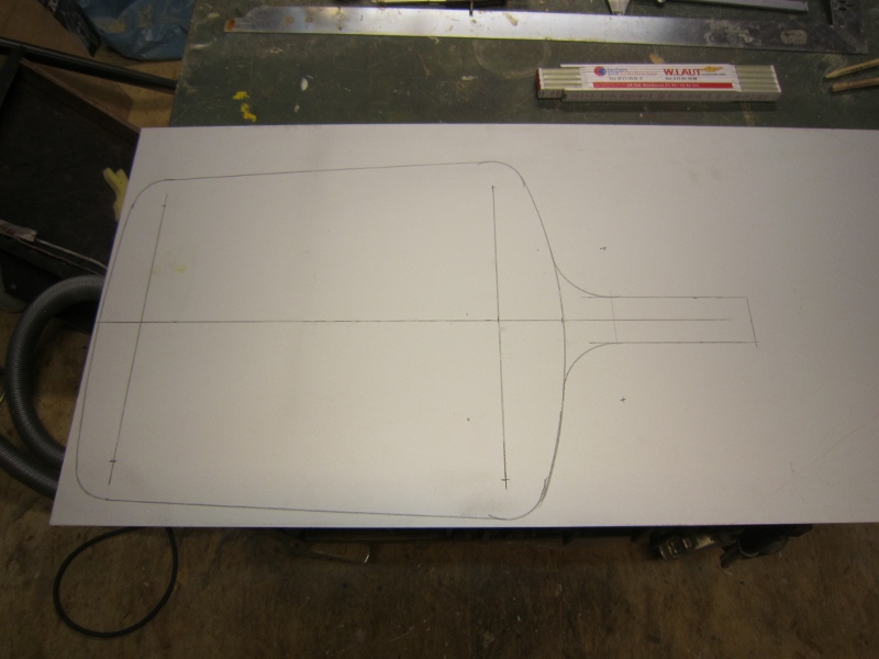

Auf ein 2mm starkes Alublech habe ich die Umrisse aufgezeichnet. Länge 39cm, Breite 33 bzw. 29 cm

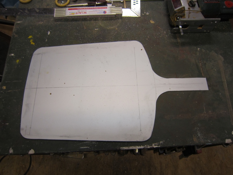

Mit der Stichsäge und einem Metallsägeblatt habe ich die Kontur ausgesägt. Das ging überraschend gut. Sogar die Radien von 30mm.

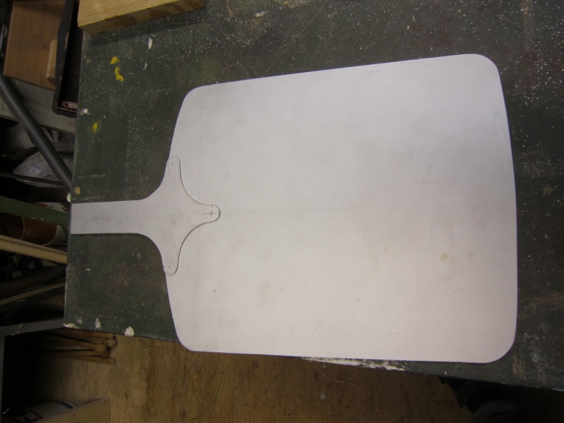

Anschließend das Gegenstück angezeichnet und ausgesägt. Die 10mm Radien konnte ich nicht mehr sauber sägen. Das Sägeblatt war für den kleinen Radius zu breit.

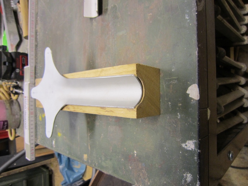

Mit Hilfe eines Formstücks aus Holz habe ich dann die beiden Aluteile passend für den Holzstiel geformt.
Hier musste ich den Schraubstock verwenden. Mit Schraubzwingen konnte ich nicht genügend Kraft aufbringen.

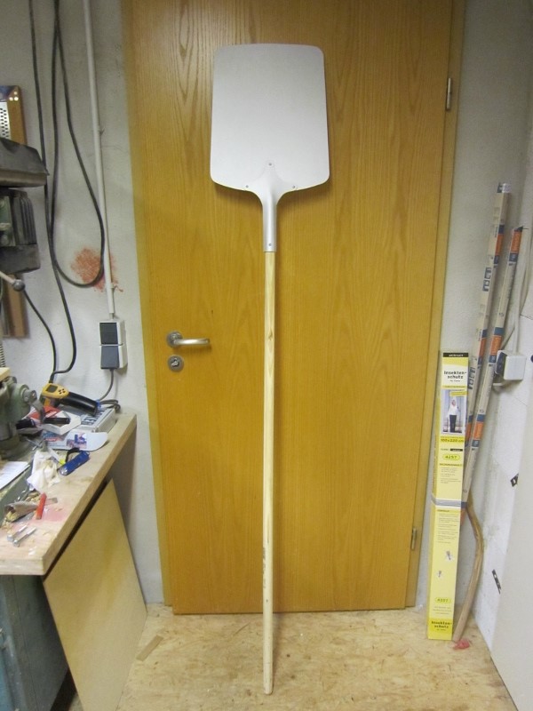

Hier noch eine Bild vom ganzen Pizzaschieber

Schöne Arbeit Wolfram, kannst du den mal von der Seite knipsen ?
Warum hast den Stiehl bzw. die Stiehlaufnahme nicht etwas abgewinkelt oder gebogen ?
Dann kämst du flach unter die Pizza ....

@micha: Da sehe ich kein Problem. Mit meinem Brotschieber habe ich auch schon Pizzen in den Ofen geschoben und wieder heraus geholt. Der Brotschieber ist auch gerade und deutlich dicker.
