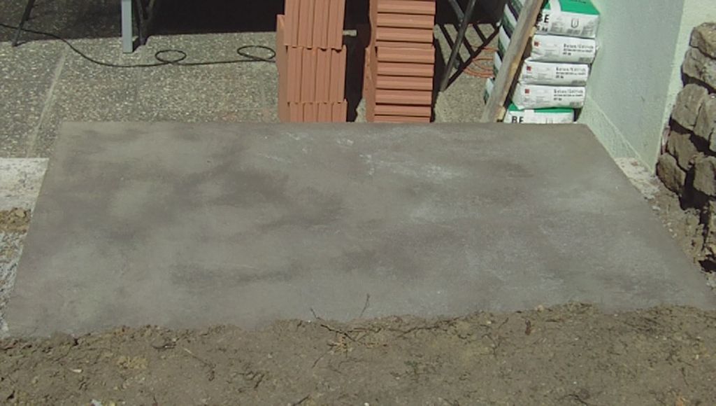

Fundament
Der Dateianhang 1.jpg existiert nicht mehr.
Der Dateianhang 2.jpg existiert nicht mehr.

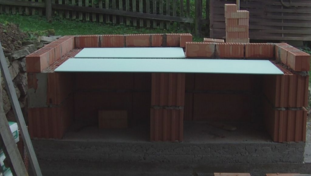

Rigips-platten als Schalung? Mauerer verzeiht mir aber ist schnellste Lösung und kosten wenig
Der Dateianhang 3.jpg existiert nicht mehr.

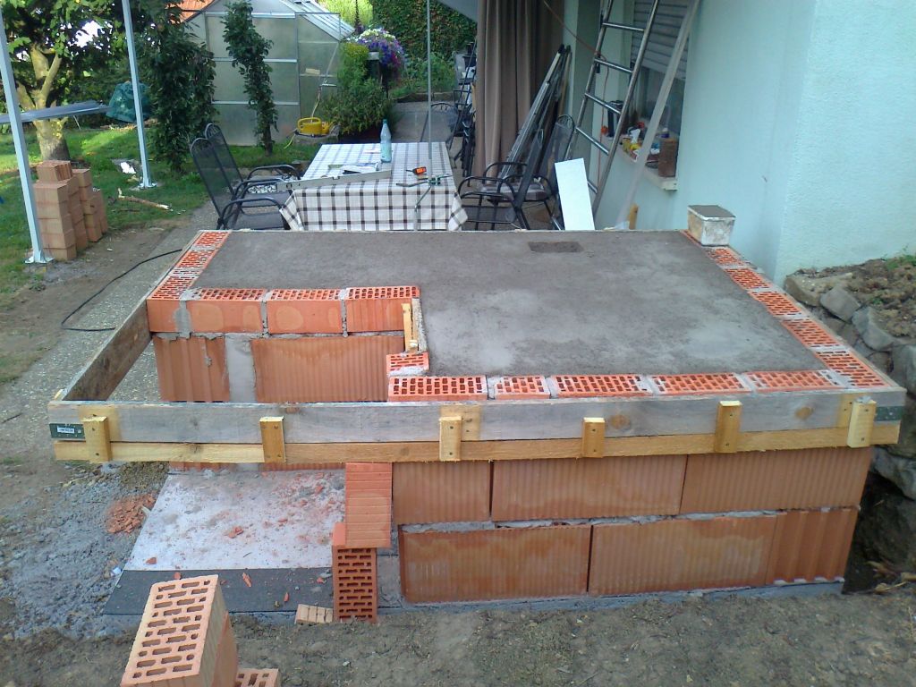

Schalung vom Fundament passt natürlich oben auch
rechts der Eisbecher ist für Reinigungsloch entfremdet worden
falls mir das nicht gefällt habe den mit Beton gefüllt und kann das Loch jederzeit wieder stopfen ist leicht konisch

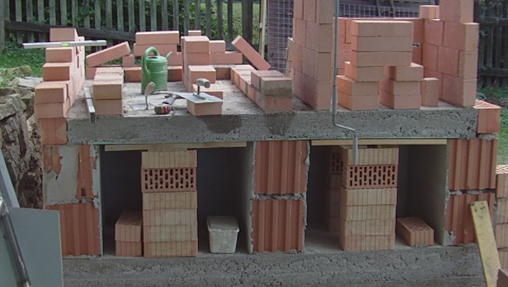

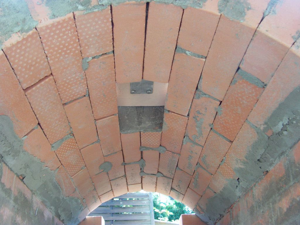

erst mal Trocken mauern und sehen wie mein Platz reicht
und schon mit Mörtel, flutscht ja
dünnes Blech rundet die Sache ab

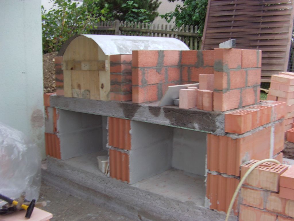

Trocken vormauern brauche Segment wo gerade Zahl ergibt

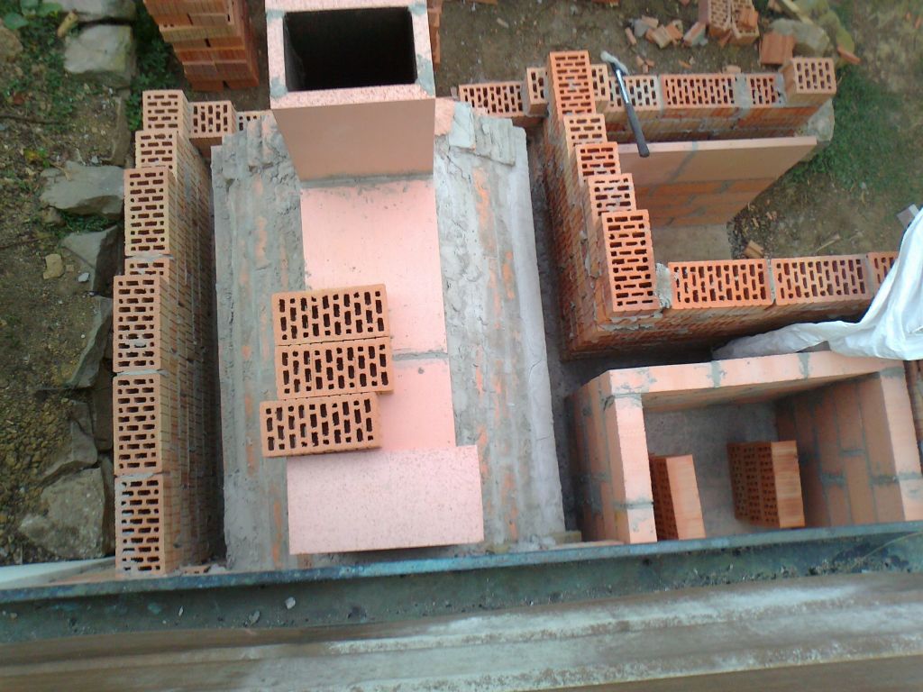

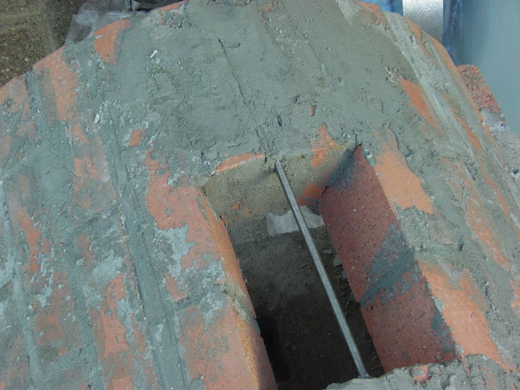

Loch für den Zug und Drosselklappe komme sonst zu nahe an meinen Balkon

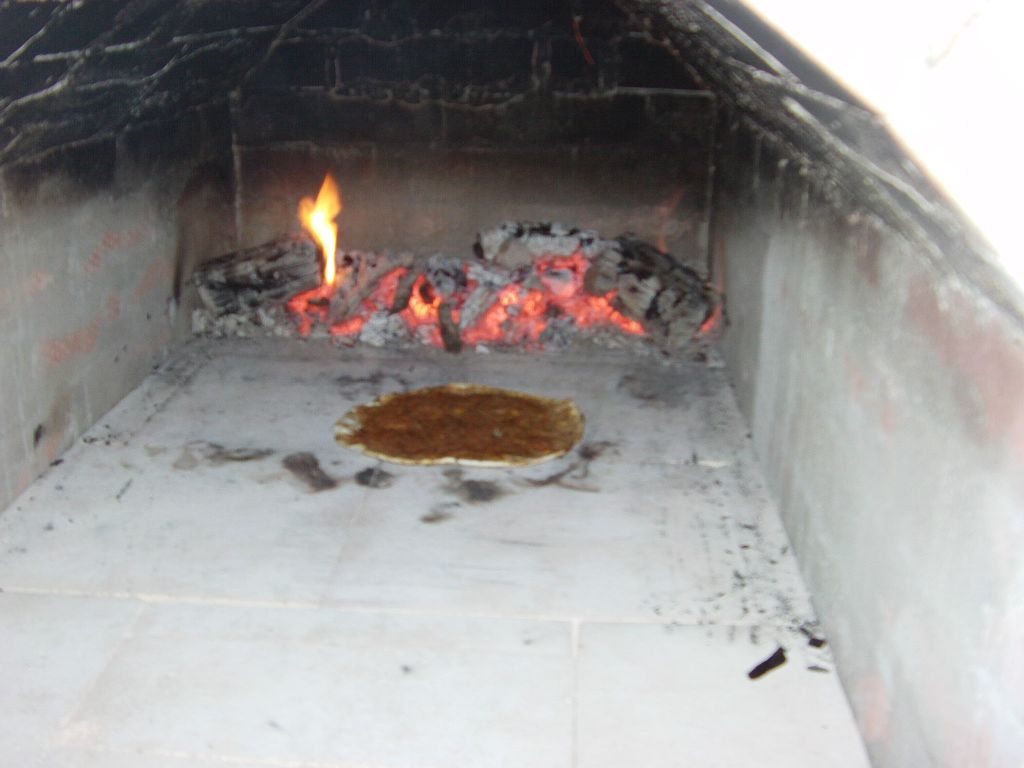

Die erste Pizza
Räucherofen und Grill sind dran hab gar keine Lust darauf BO hätte genügt
Resteverwertung an der Decke KA ob das mal hält meine Gipsplatten wieder als Schalung

Eine Frage mit welchem Mörtel (Mörtelmischung) hast du das Ofengewölbe
erstellt?

danke für die schnelle Info! Was hast du für Ziegel genommen und was sind das für
dünne "Ziegelplatten" die du für Fuchs, etc. verwendet hast?
Sind diese Baustoffe aus dem Kachelofenbau?

[quote="Ottis Eicher"] Was hast du für Ziegel genommen und was sind das für
Habe alles hier gekauft
http://www.meisel-kachelofen.de
sehr nette Firma. Wurde gut beraten und bekam einige Tips. (Schnelllehrgang)
Erlaubnis für den Link hat mir Herr Meisel gegeben.
Hoffe, verstoße nicht gegen Boardregeln

Ein paar Tests
einmal in der Woche wird angeschürt vergesse meist Bilder zu machen
