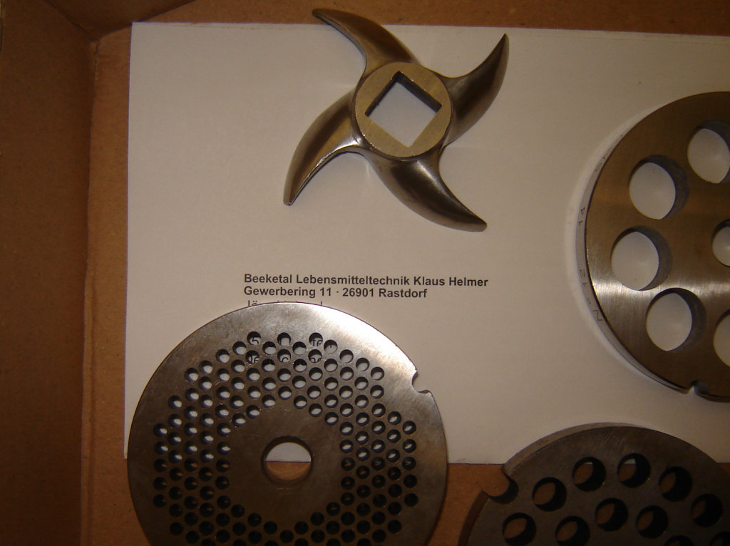

PS: jetzt habe ich gerade bei einen befreundeten Schlachter angerufen. Seine Frau meinte, das es selbst bei z.B. Größe 10 von Hersteller zu Hersteller Unterschiede gibt und somit die Austaschbarkeit nicht sicher sei. Ich hate gerade einen passenden klick mich gefunden...

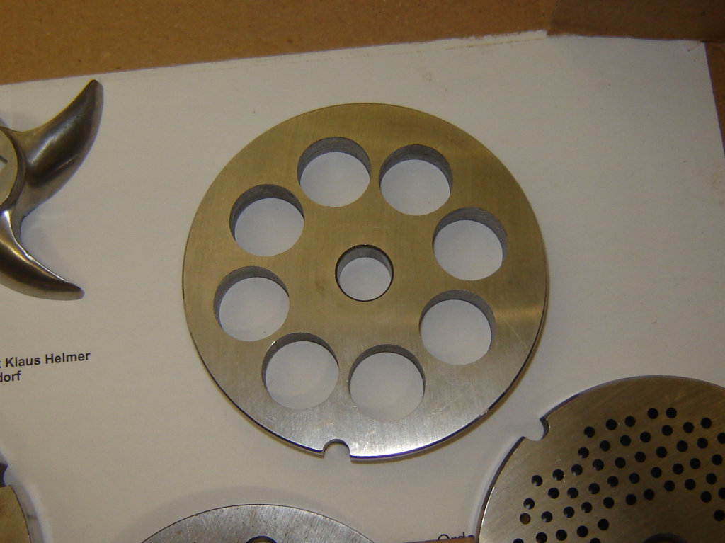

Hallo Michel,
für die Alexanderwerk-Fleischwölfe der Größe 10 & 12 müssten folgende Scheiben passen:
Lochscheiben System "Enterprise", Außendurchmesser: 70 mm, Achslochdurchmesser: 10 mm
Meines Wissens benötigst du für diese Fleischwölfe die Scheiben mit Nabe.
Ich habe solche Scheiben auch erst kürzlich für meinen "Neuen" bestellt (ohne Nabe).
Lochscheiben Gr. 10.jpg (129.26 KiB) 6901 mal betrachtet
Lochscheibe 14 mm.jpg (120.71 KiB) 6901 mal betrachtet
Lochscheibe 6 mm.jpg (119.28 KiB) 6901 mal betrachtet

Hi Steini,
da fängt das Theater schon an:
meine Scheiben haben 12mm Zentrumslochdurchmesser und einen rechteckigen Auschnitt oben. Gut das bei uns alles standartisiert ist... :|

DJTMichel hat geschrieben:Hi Steini,
Mir kommt da so eine böse Ahnung...
könnte es sein, daß du das System Unger hast?
Der Vorschneider und der rechteckige Ausschnitt an der Lochscheibe deuten darauf hin.
Eventuell könnten es Unger R 70 Scheiben sein :frage:

Diese Ahnung bestätigt sich:
somit ist der Traum von der Kompatibilität zum handbetriebenem Wolf für mich ausgeträumt :frage: - wäre ja auch zu schön gewesen ;). Trotzdem :danke: für Euere Hilfe Steini & Martin. Ich habe mir bisher noch keine Gedanken über den verwendeten Schneidsatz machen müssen.

Holli hat geschrieben:... Eventuell könnten es Unger R 70 Scheiben sein :frage:
Die R 70-Scheiben, Typ "Unger" haben aber alle ein 17 mm Mittelloch.

Michels Kreuzmesser spricht auch für Unger.
Das Messer hat ein ovales Mittelloch. Typisch für Unger.
Somit passt das Messer sowieso nicht auf die Enterprise Schnecke. Das Messer müßte dafür ein quadratisches Mittelloch haben.
