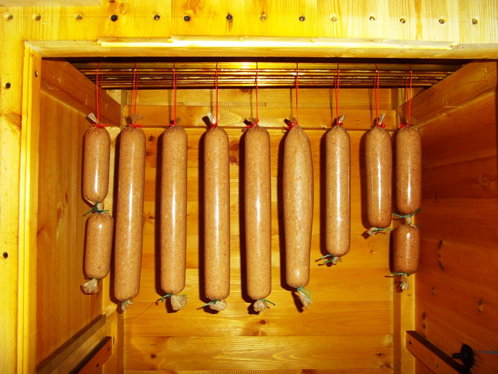

Die Wurst hängt jetzt zum Umröten im Räucherschrank.

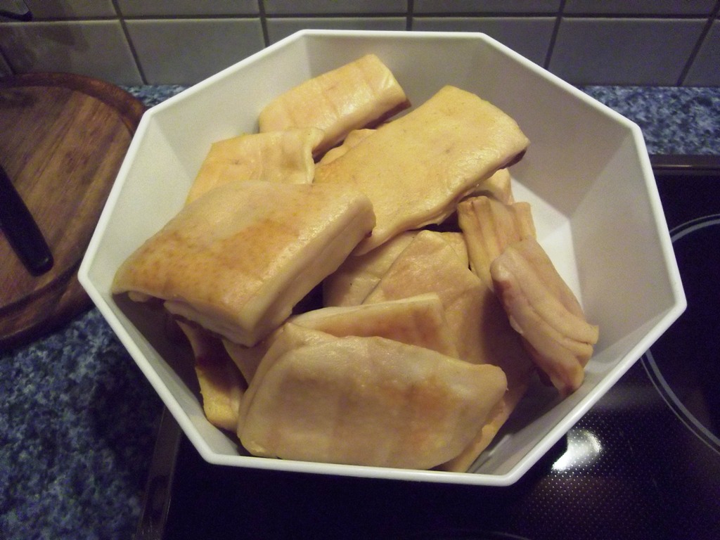

Ungesalzenen Rückenspeck vorher kalt geräuchert

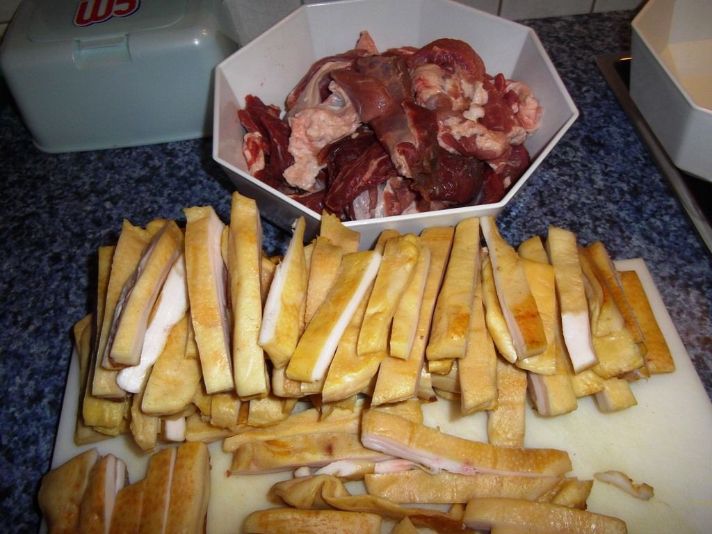

Fleisch und Speck passend für den Wolf geschnitten

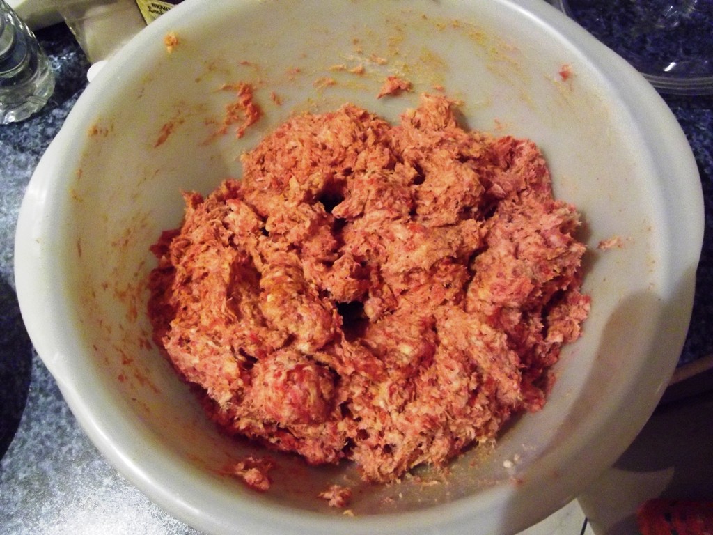

Das gewolfte von Hand durchgemengt

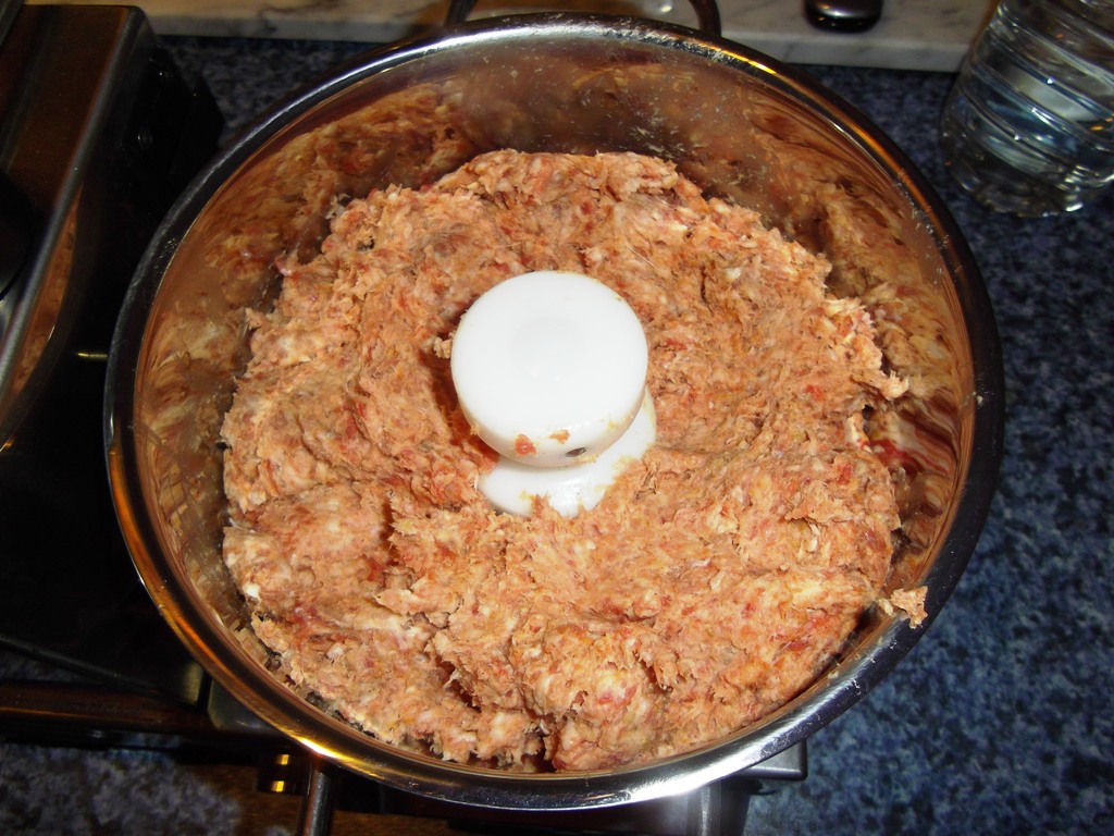

Das gekutterte Brät
Das gekutterte Brät

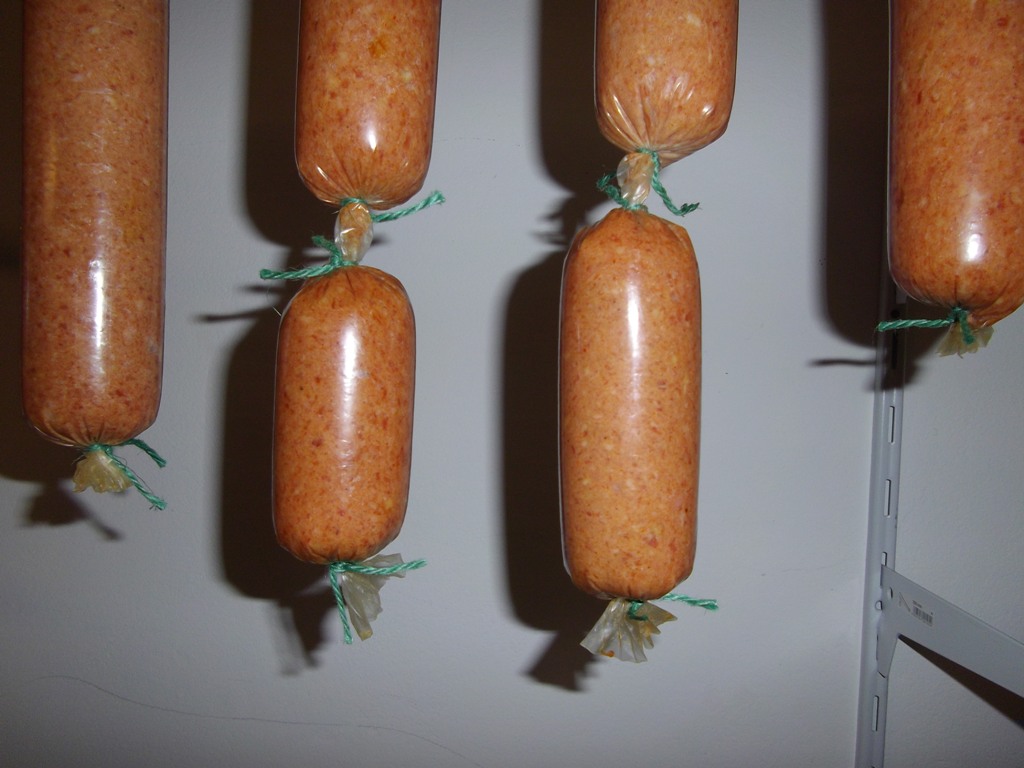

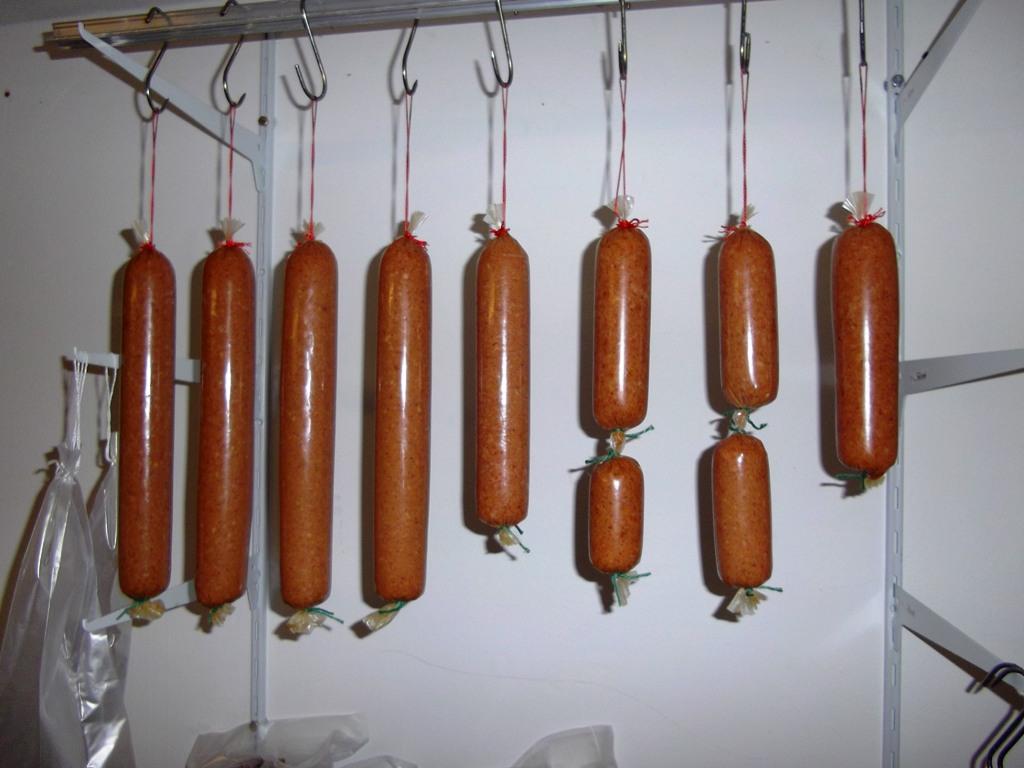

Wurst hängt zum Umröten

Die "Feine Teewurst" wurde heute kalt geräuchert!
Maximale Temperatur im Räucherschrank war ca. 13°C
Räucherdauer, ca. 5 Stunden
Hängt jetzt im Keller (16°C) und wird spätestens Dienstag vakuumiert.
