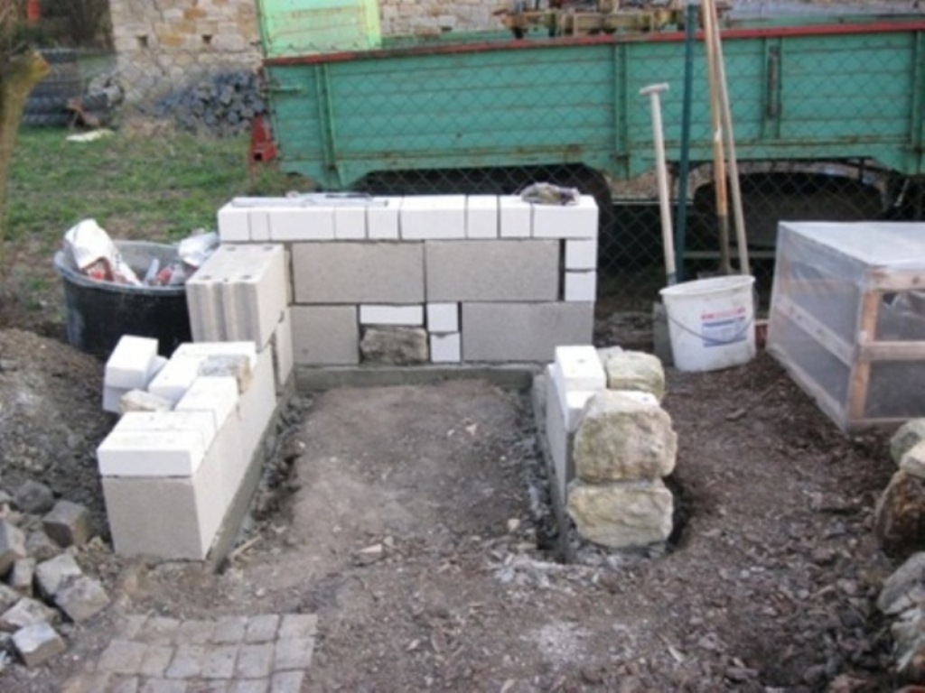

Möchte jetzt mal meine Bauabschnitte vorstellen. Wollte erst die Kuppel aus Feuerbeton fertigen habe aber diesen Gedanken wieder verworfen und habe beschlossen die Kuppel aus Schamott zu fertigen.
Es wurden 600 Schamottsteine, 6 Sack Feuermörtel und 4 Schamottplatten für die Backfläche 50cm*40cm*10cm gekauft. Die Backfläche beträgt also 100cm * 80 cm.
Fundamente wurden gegossen und der Unterbau wurde gemauert

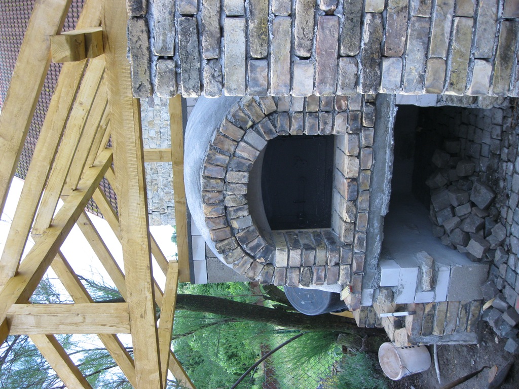

Die Ofentür wurde gesetzt und der Brennraum vorne geschlossen. Vorher wurde der Brennraum noch suber verfugt.

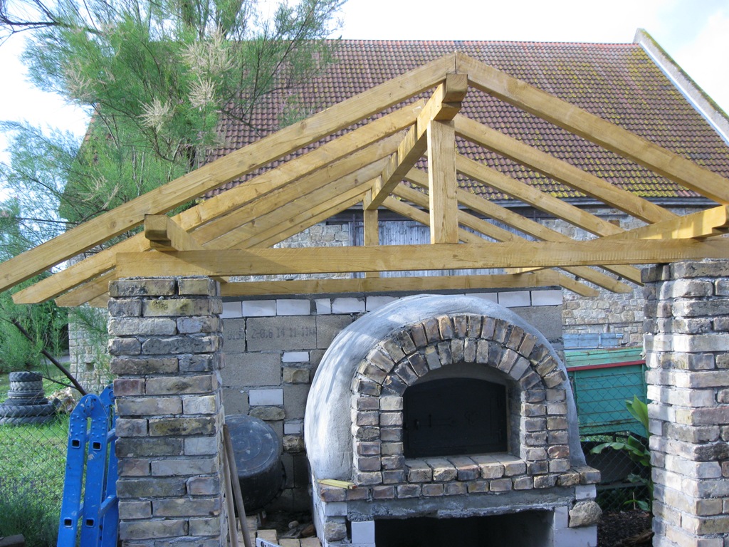

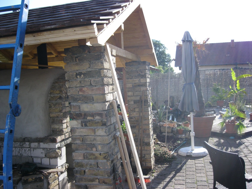

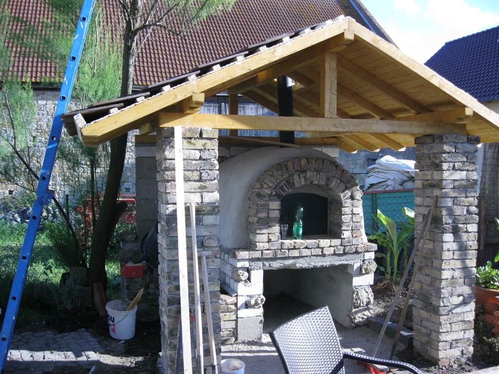

weiter ging es am Steinbackofen, das Gebälk wurde zugeschnitten und aufgeschlagen, der Kamin wurde verputzt, Gebälk verschalt und auf einer Seite wurde mit Biberschwänze eingedeckt. So jetzt ist Feierabend und ich freu mich auf ein kaltes Bier. Prost. :drink1:
Das Gebälk wurde zugeschnitten und aufgeschlagen
