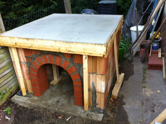

Hallo zusammen,
und frohe Oster!!
Nun bin ich mit dem bauen unseres Pizzaofens soweit, dass als nächstes der Brennraum/Backraum an der Reihe ist.
(siehe Foto)
Allerdings bin ich die ganze Zeit schon auf der Suche nach einer geeigneten Isoliereung für zwischen der Betonplatte und den Schamottesteinen... :?: :?:
Ist das verwendetet "Schaumglas" ohne Propleme zu verwenden?
Da der Hersteller es nur bis ca. 420 C° freigibt... (ich habe da mal angerufen)
....und direkt unter dem feuer wird es doch bestimmt wärmer?? oder??
hmmmm..
Für eine kleinen Tipp wäre ich sehr dankbar...
Danke und Grüße aus Mainz

Hallo dermuedejoe,
Bezüglich der Schaumglasisolierung habe ich bisher keine Probleme. Ich gehe auch nicht davon aus, dass auf der Backbodenunterseite Temperaturen von über 420° C erreicht werden.
Wenn du dir jedoch unsicher bist, kannst du auch Calziumsilikatplatten oder einfach Quarzsand verwenden.
Ich habe auch schon einmal gelesen, dass man ein Gemisch aus Glasscherben und Quarzsand verwenden kann.

und vielen Dank für eure Tipps…
Ich werde mich wohl hierfür entscheiden…
(Calziumsilikatplatten)
http://www.schamottshop.de/product_info ... 30-mm.html
Hauptgrund wird wohl die „leichte“ Bezugsmöglichkeit davon sein....
Danke und Grüße...
