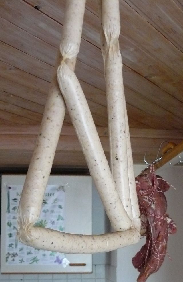

Hallo :sbof: ,
vor kurzem wollte ich Knacker/Mettenden herstellen.
Verwendet habe ich Schweineschulter.(War recht fettig)
Also: Fleisch Wolf gerecht geschnitten.
Pökelsalz und Gewürze eingearbeitet.
Wolf aufgebaut -> kaput.
Das gewürzte Fleisch ein gefroren, neuen WOLF besorgt.
Nun habe ich endlich fertig, aber, das dem "umröten" war wohl nix.?
Die Mettenden sehen irgendwie nach Weißwürsten aus.
Das sollten mal Mettenden werden^^ :-)
Frage, kann es am einfrieren gelegen haben?
Zu viel Fett drin sein?
Noch zu retten,räuchern oder lieber brühen?
LG
Torsten

Hallo Torsten,
die sehen ja schon aus wie gebrüht!
Die sehen auch aus wie gekuttert!
Die sehen auch aus, als wäre da gar kein Pökelsalz verwendet worden!?
Man sieht auch gar kein Magerfleisch! :lupe:
Fleisch/Fett = ca. 70/30 ist normal, dass hier sieht umgekehrt aus.
Was hast du da gemacht. :? :frage:
Die falschen Bilder eingestellt? :undwech:
Rezept wäre interessant und ein Foto vom Anschnitt :dafuer:
Ps. Wenn ich Mettendchen mache und Brätreste einfriere, sind die nach dem auftauen immer noch "Rot"!

hobbywurster hat geschrieben: die sehen ja schon aus wie gebrüht!
Nein, habe ich noch nicht!
Der Wolf ist nix gut :-)
Doch, in jedem Fall
Die Schulter war sehr fettig.
Nöö, das ist das richtige.
Kommt noch.
Ich werde Sie nun lieber brühen bevor ich diese Würstchen in die Tonne geben muß.
LG
Torsten

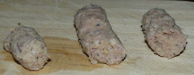

von TJP1976
Hallo Gerhard,
der Wolf ist so ein billiger^^
Messer und so sind i.o.
Nur Fett mag das Teil gar nicht.
Da der Wolf lahmt, wurde das ganze etwas warm.
Das Rezept war:(je kg)
20gr NPS
5gr Pfeffer ( bunter frich gemörsert)
2gr Senfkörner ( zu teil zerstoßen)
3gr Koriander (Pulver)
10gr Majoran
Ich habe das ganze nun gebrüht.
Der Eiweiß-Saitling war nicht fest genug abgedreht, daher hier die Bilder so wie die Würstchen so sind.
was auch immer fuer wuerstchen
was auch immer fuer wuerstchen.jpg (23.95 KiB) 6440 mal betrachtet
Sie schmecken nach Weißwurst, sind jedoch sehr weich.
Fazit: Das war wohl nix^^
LG
Torsten

TJP1976 hat geschrieben:Hallo Gerhard,
Nur Fett mag das Teil gar nicht. Steifig schneiden und anfrieren!
Da der Wolf lahmt, wurde das ganze etwas warm. Den "Vorderbau" vom Wolf im Gefrierschrank vorkühlen!
20gr NPS
10gr Majoran
LG
Torsten
:durst:
Mit Eiweisssaitling kenne ich mich nicht aus!
Für Mettendchen nehme ich immer Schweinedünndarm oder Schafssaitling.
Guckst du hier..... viewtopic.php?f=37&t=430
Nochmal zum Umröten....., kann sich das NPS entmischt haben?
Bei größeren Gebinden und langer Lagerung sinkt das Nitrit nach unten!
Somit hättest du nicht mehr die "Richtige" Mischung.
Aus der nicht so gut geratenen Wurst machst du Würstchengulasch! ;) :durst: :undwech:
