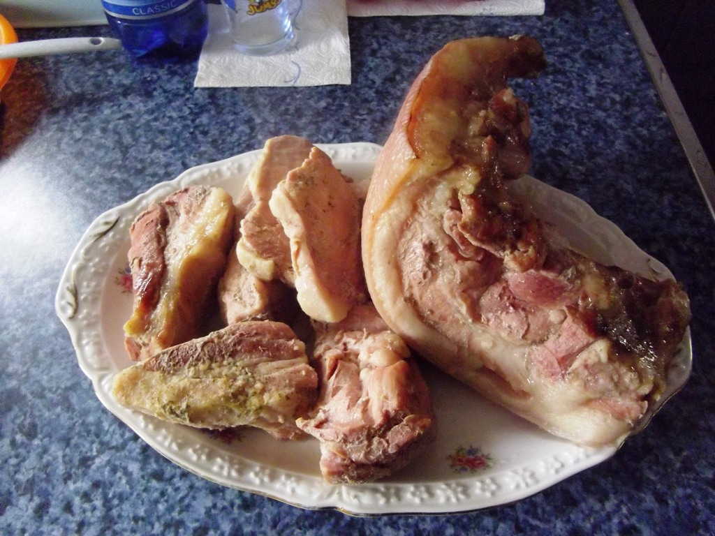

Das Fleisch gar ziehen, nicht kochen! Die Leber 2 Minuten brühen.

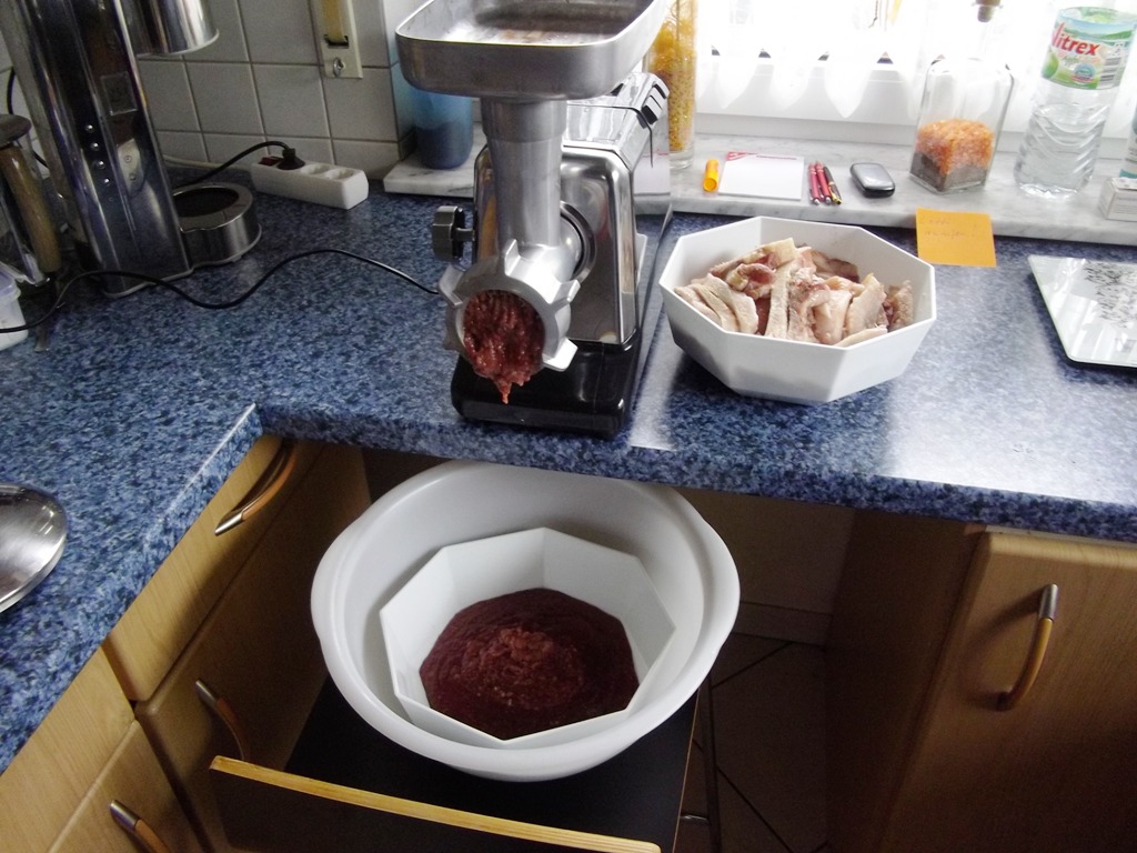

Alles Fleisch/Leber passend für den Wolf schneiden, wiegen und die Gewürzmenge bestimmen, mit
den angeschmorten Zwiebeln durchmengen und 2 mal mit der 3mm Scheibe Wolfen.

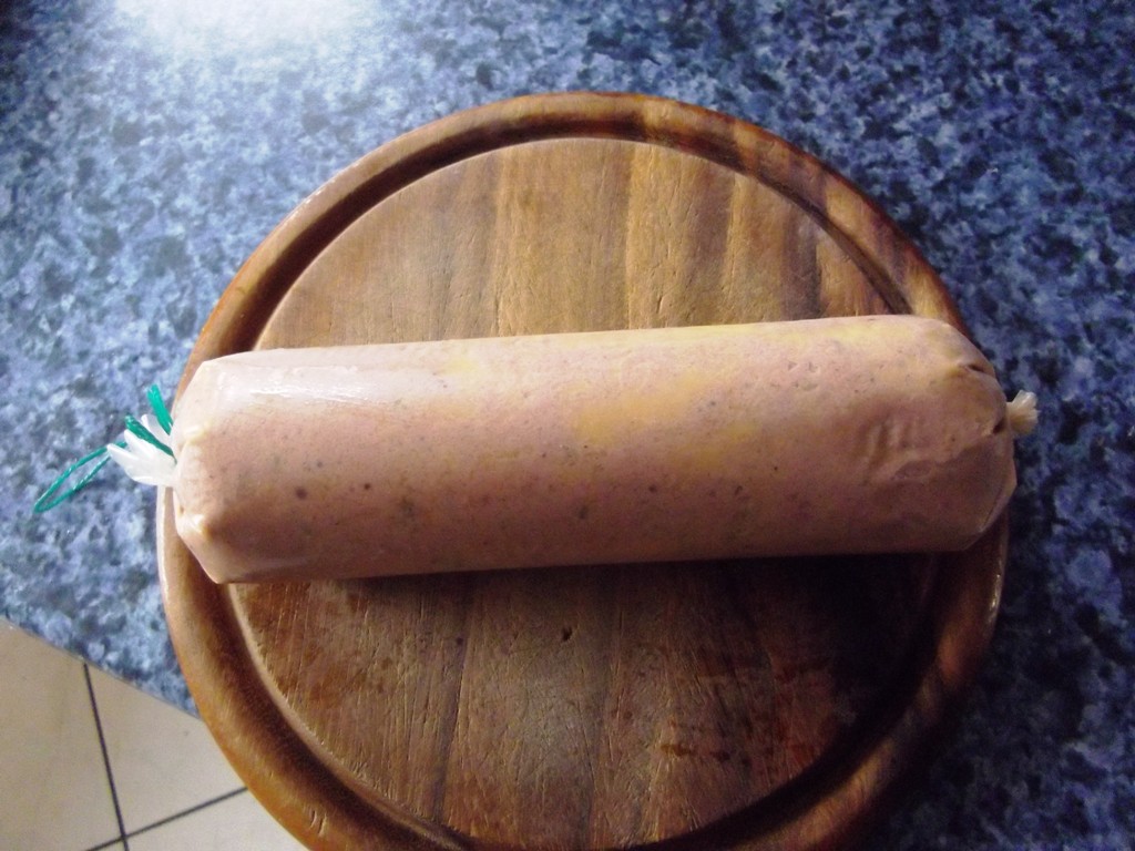

Paar Bilder hab ich noch, Rest (Anschnitt) Freitagmorgen....

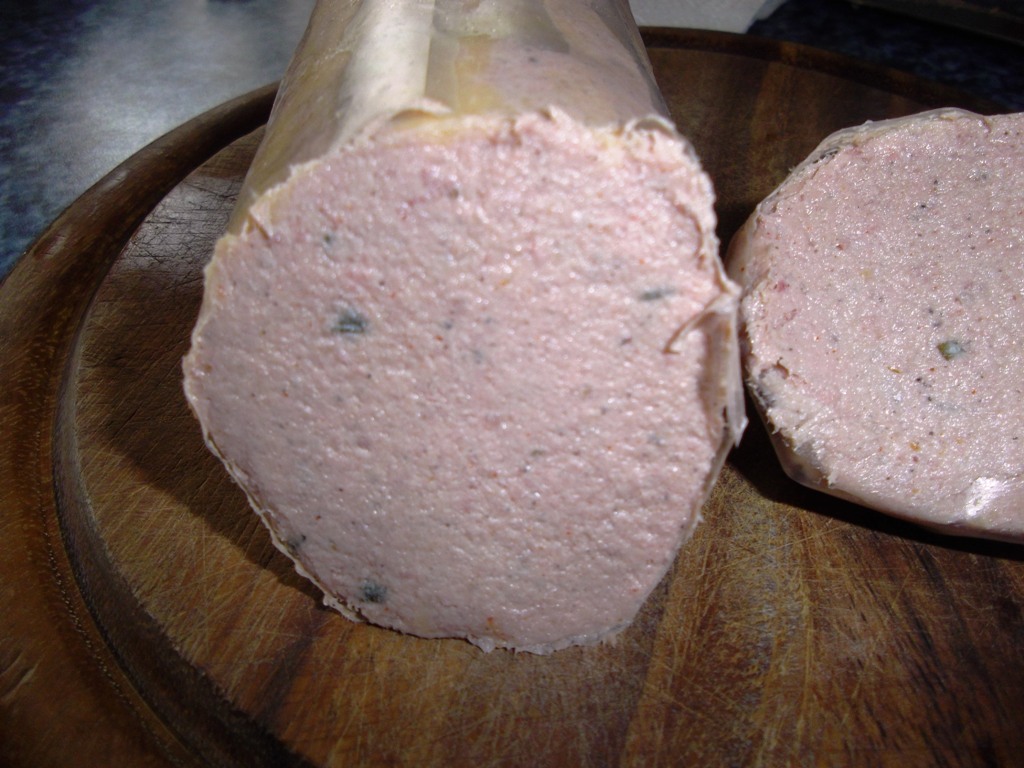

:tatuetata: :lupe: "Der Anschnitt"
Nach einer Nacht in der Kühlung .........
Noch sehr frisch/weich

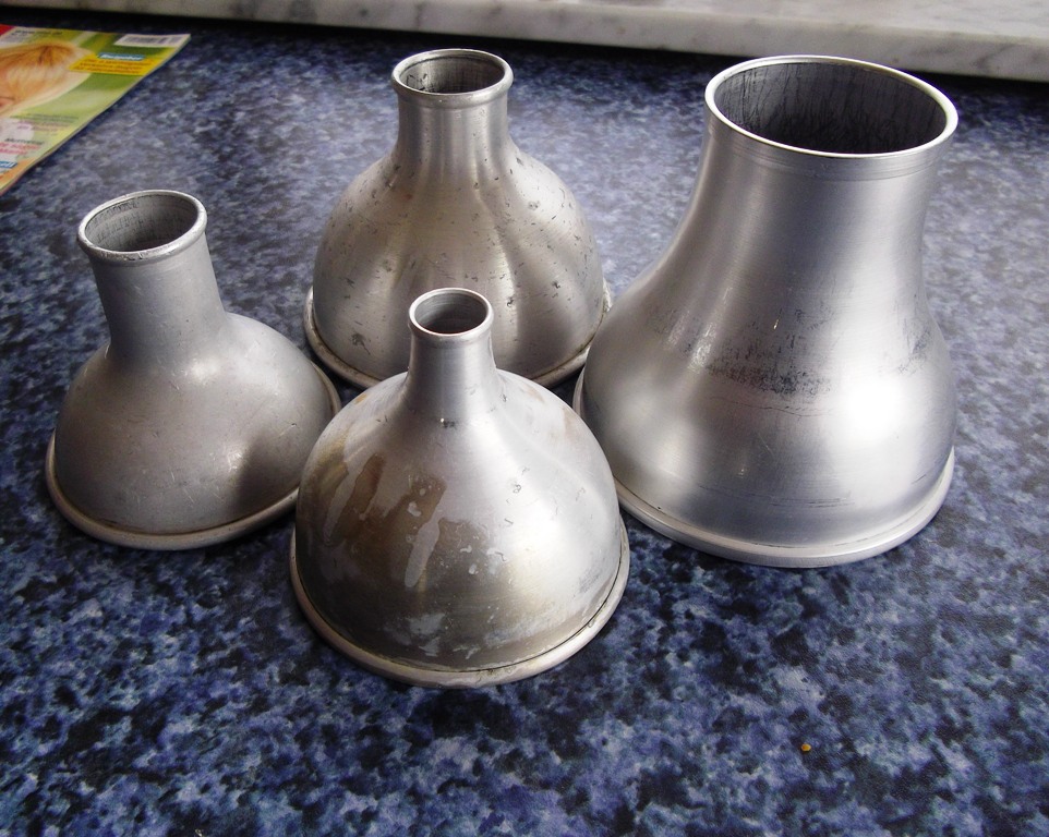

Handfüller/Füllhörnchen...<br />Damit habe ich die Därme gefüllt.

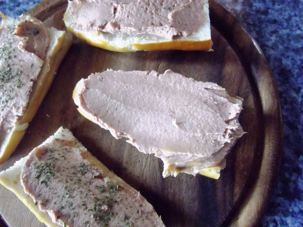

die Leberwurst ist sehr schön streichzart geworden. :gut:
Von den Handfüllern hast du ja eine ganze Sammlung. :dafuer:
