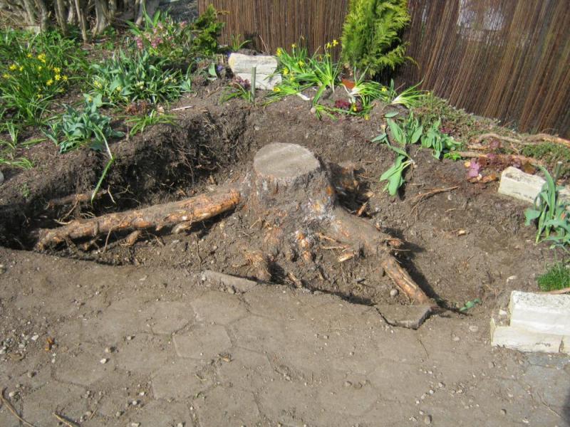

]So der Anfang ist getan und schon kommt die 1. Frage auf:
Dieser Baumstamm war drin:
Backofen 003.jpg (111.93 KiB) 10741 mal betrachtet
So sieht es jetzt aus:
Kann ich das Loch wieder mit Kies auffüllen und verdichten oder sollte ich noch weiter runter graben?
Es sind immer noch Wurzel drin aber das Meiste ist draussen.
Die Wurzel die so wegsteht müßt ihr euch noch weg denken ;)

Hallo Oshiki,
wenn du das Holz noch wegmachst , würde ich noch tiefer :buddeln: gehen, umsobesser wird das Fundament. Wichtig ist auf der Seite tiefer, wo später das Gewicht am höchsten :wall: ist. Du must da nur einmal ausgraben, später nicht mehr.
