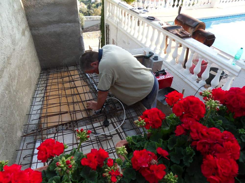

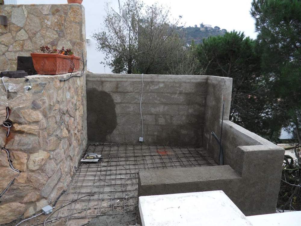

Mit den Baustahlmatten bist Du auf der sicheren Seite.
Es ist wie Hochrheinbahner sagt. Dort kannst Du kaum noch einmal was nachbessern. Ich habe in meiner Bodenplatte 2 Lagen, wobei die Platte bereits auf tragendem Grund gemauert wurde.
In meiner Decke habe ich 2 Lagen plus einige Abfalleisen über die ganze Länge.
