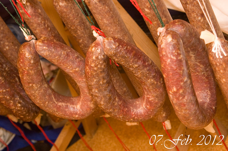

In Naturin- oder Naturdärme gefüllt schaut das Ganze aus, wie auf dem ersten Bild zu sehen ist.
so sehen sie nach dem Füllen aus
