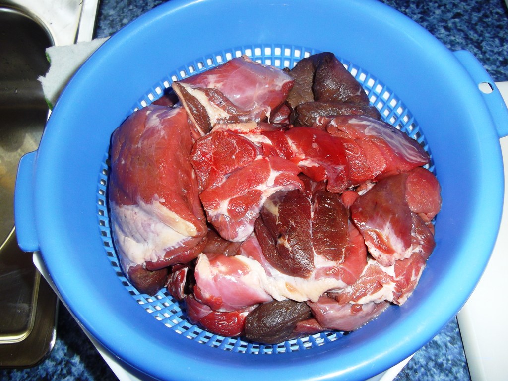

2,0Kg Wildsau (Keule)
2,0Kg Haussau (Bauch)
0,5Kg kernigen Rückenspeck
Fleisch wurde streifig geschnitten, angefrostet, grob gemengt und gewürzt.

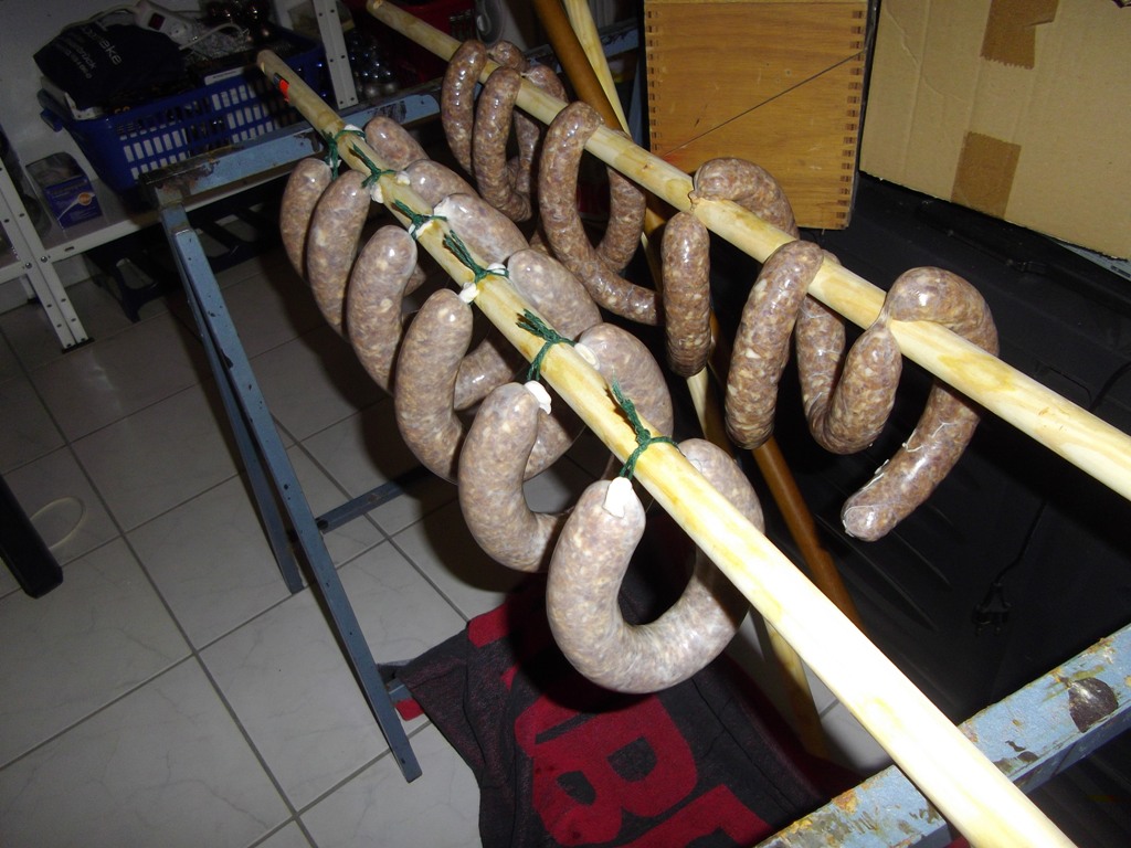

Die Masse wurde in Naturdärme gefüllt,
Rinder-Kranzdarm 37/40
Schweinedünndarm 32/34
Die Därme wurden mehrmals gespült, da sie „Eingesalzen“ waren!
Paar Bilder hab ich noch....
Die hängen jetzt zum "Umröten" im kühlen Keller, ca. 4- 5 Tage,
dann kommen sie in den Kaltrauch.
Weitere Info und Bilder folgen. :coktail: :undwech:

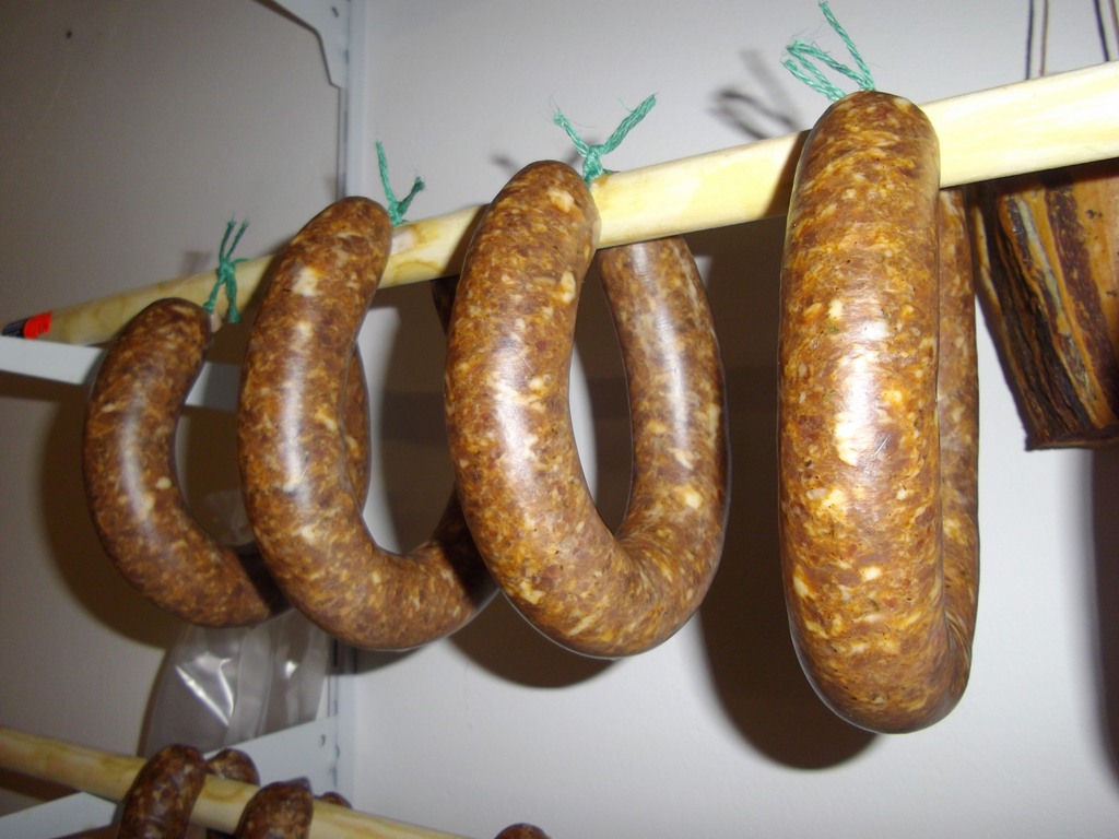

Die Umrötung ist nach ca. 16 Stunden schon gut zu sehen.
Das wird! :wurst: :hunger:

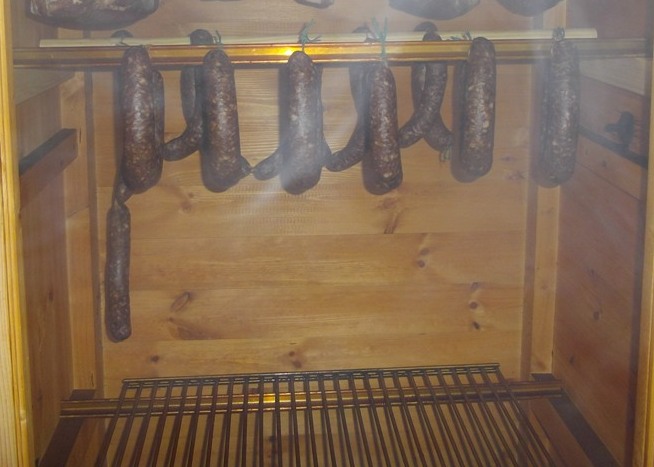

Re: "Wildsau Wurst"
Die "Wildsau Wurst" beim 1. Kalträuchergang.
Drei weitere werden noch folgen.
:durst: :undwech:

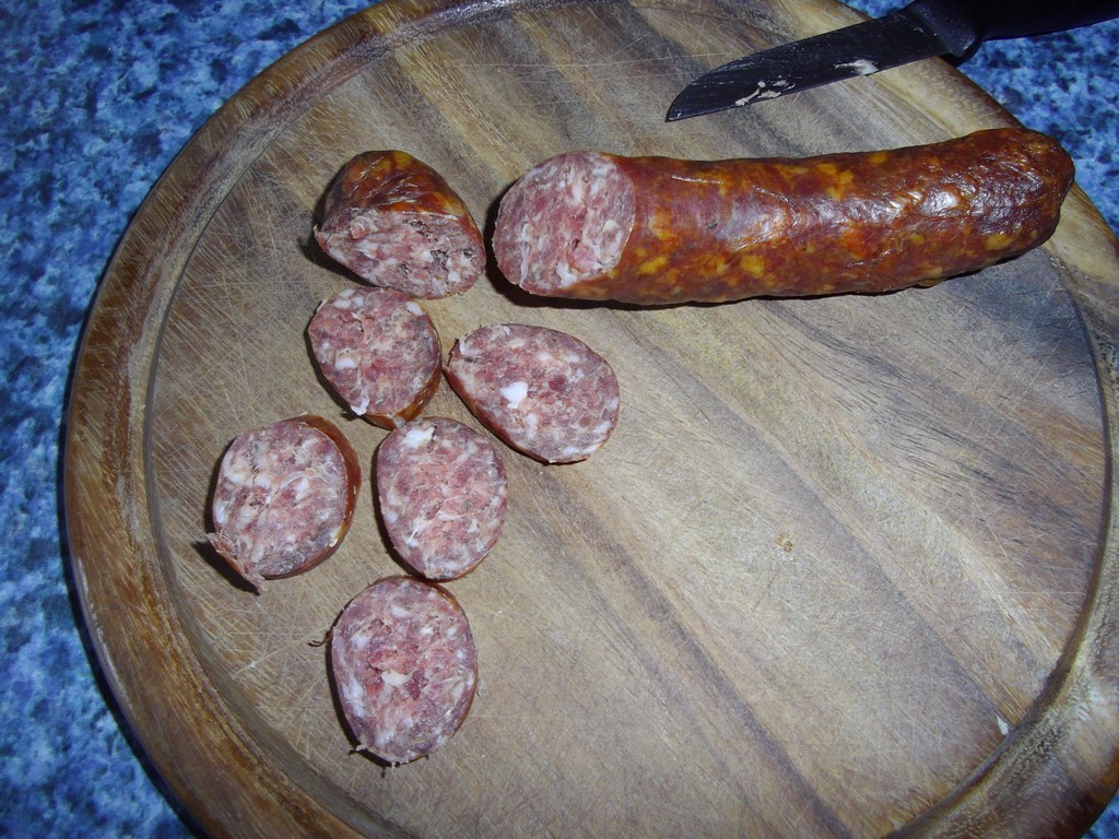

Re: "Wildsau Wurst"
Nach zweimaligem Kaltrauch habe ich mal eine "Kleine Dünne" angeschnitten. :wurst:
Der Geschmack ist herrlich, etwas Schärfe kommt sehr spät nach. :dafuer: :hunger:
Bei den Fleischanteilen kann man aber noch 500g Rückenspeck dazu packen.
Den Speck werde ich das nächste Mal in 5mm Würfel schneiden.
Das gibt dann ein besseres "Anschnittbild".
:durst: :undwech:
