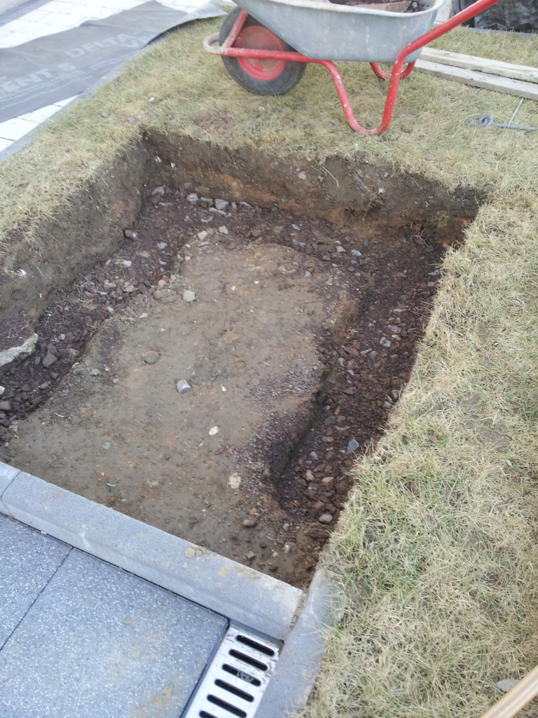

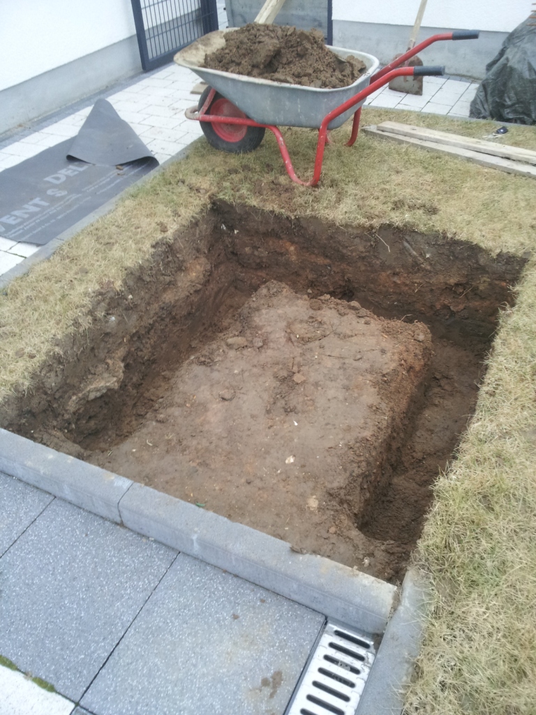

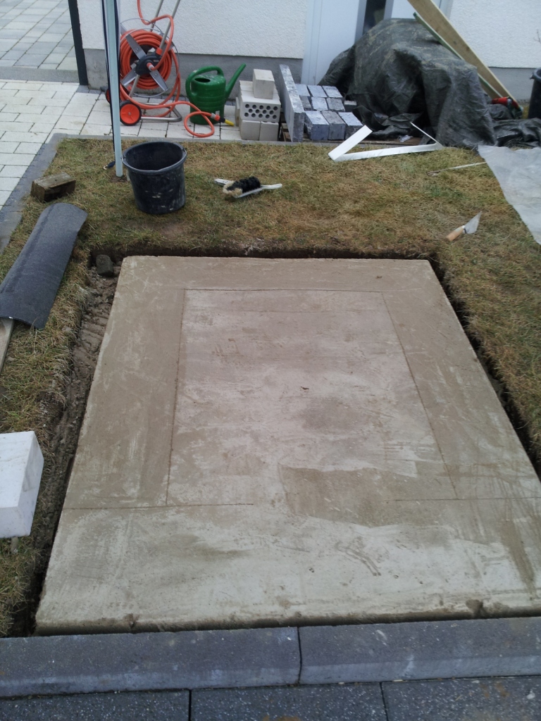

Aushub, ca. 50cm tief an den Fundamenten,ca. 30cm tief,an der Platte
005 - Kopie.jpg (445.9 KiB) 12236 mal betrachtet
noch ca. 15cm mit Schotter aufgefüllt,und natürlich mit Handstampfer verdichtet
fertige (armierte) Bodenplatte mit Aufriss des Mauerwerks

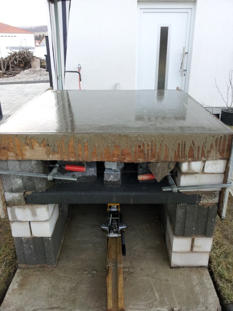

obere Platte gegossen,mit reichlich Stahl...

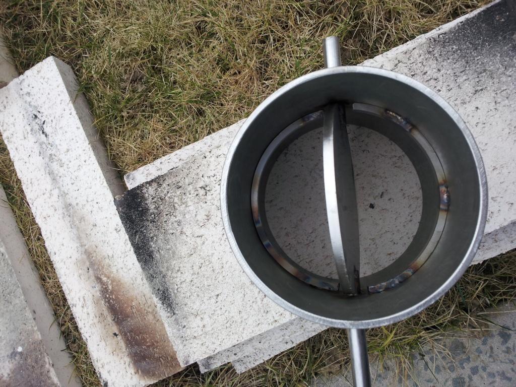

mich zwischendurch mal um die Klappe gekümmert,über und unter dem Klappenblech ein Anschlag,aus 2 Halbringen
002 (2).jpg (172.69 KiB) 12238 mal betrachtet

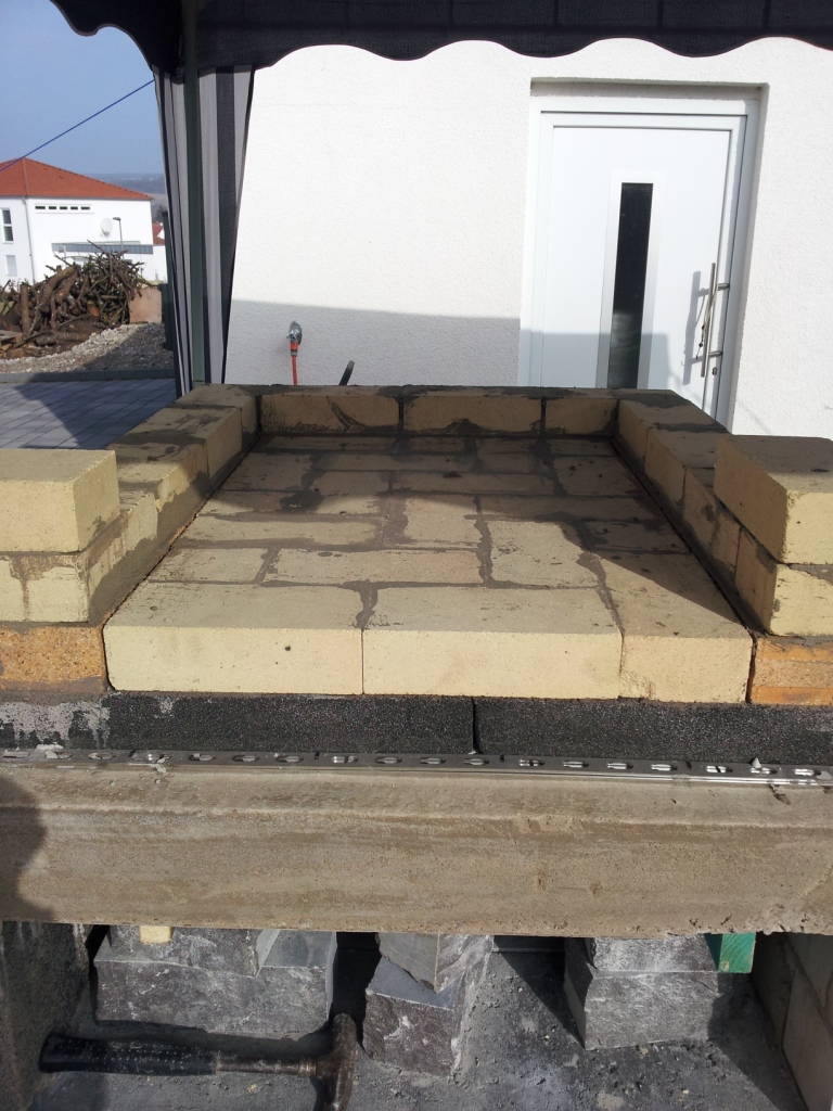

Isolierschicht mit 60mm Foamglas,darauf der Aufbau mit Schamottsteinen,3 Lagen

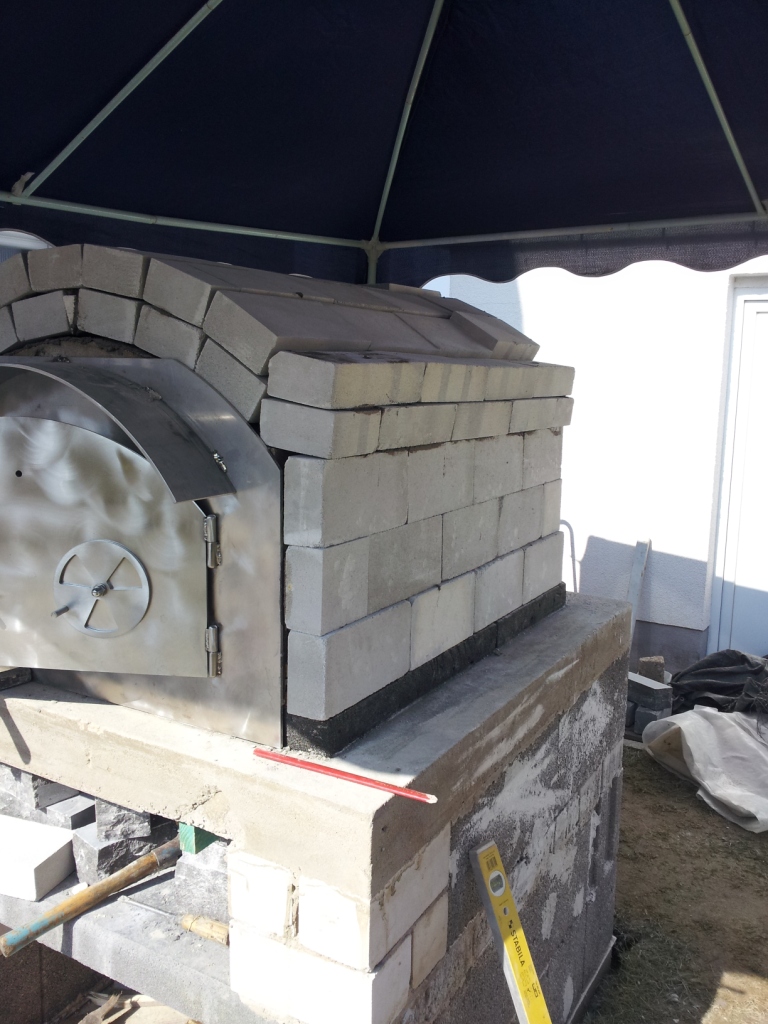

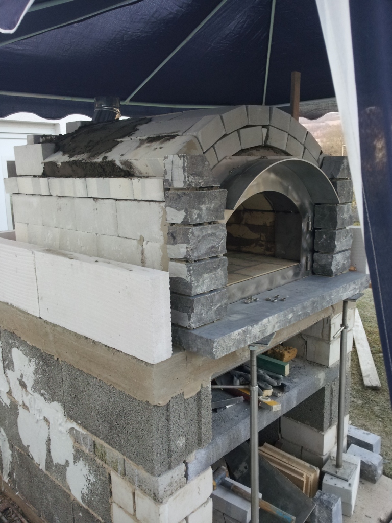

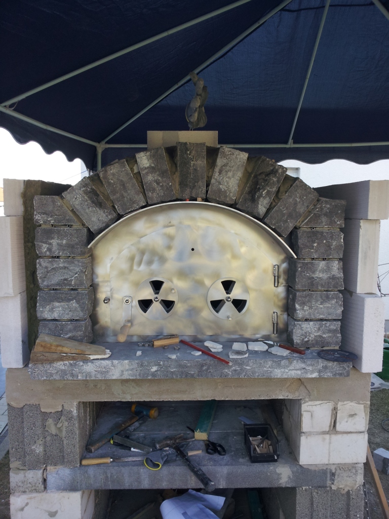

Portalbogen aus Bluestone angefangen,und das Aussenmauerwerk aus Ytong
011 (3).jpg (381.33 KiB) 12236 mal betrachtet
Portalbogen fertig gemauert,Zwischenraum mit 6cm Brandschutzplatte isoliert
024 (2).jpg (373.92 KiB) 12236 mal betrachtet
