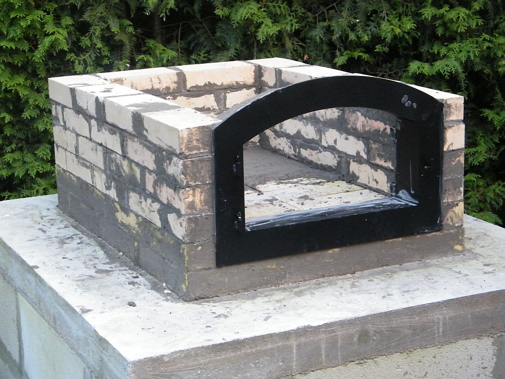

Das Wetter wird wärmer und es ist Zeit, sich ordentlich Gedanken zu machen. Den Unterbau hatte ich vorm Winter fertig bekommen, nun geht es ans Eingemachte: Ich habe im Spätherbst eine Ofentür erstanden, zu der ich Eure Meinungen erhoffe. Bilder anbei. Insbesondere der Anschluss Schamotte-Gewölbe an Türrahmen ist mir schleierhaft. Muss ich an meiner Tür noch einen Blechstreifen anschweißen, der quer zur Ofenlängsachse die Tür "einfasst"? Anders gefragt: Ist es nötig, dass der Rahmen der Tür im Querschnitt gesehen T-förmig ausgebildet ist?

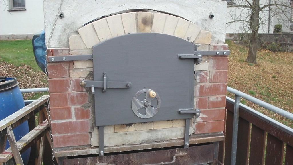

Ich will Dir aber sagen, wie ich es gemacht habe:
Ich habe an die Wangen des Rahmens noch 4 Flacheisen schweißen lassen, die am ende im rechten Winkel gebogen sind.
Die Enden dieser Flacheisen enden in Fugen zwidchen den Schamottesteinen, wurden niocht mit eingemauert, sondern liegen "lose" darin, um Spannungen zwischen den verschiedenen Materialien zu vermeiden.
Außerdem verläuft an den Wangen umlaufend Ofendichtschnur (2 Stück).
Vielleicht ist es hier erkennbar:
Backofenbau 061.jpg (168.93 KiB) 7730 mal betrachtet
Viele Grüße, Heiko

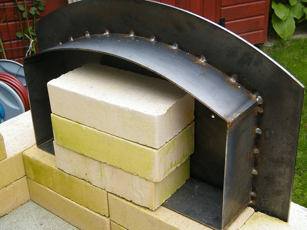

Ich weiß jetzt nicht genau, was Du meinst, aber es ist alles, wie es sein sollte.
Vielleicht ist es hier besser zu sehen:
Backofenbau 063.jpg (173.51 KiB) 7720 mal betrachtet
Backofenbau 070.jpg (181.46 KiB) 7720 mal betrachtet
Backofenbau 116.jpg (97.6 KiB) 7720 mal betrachtet

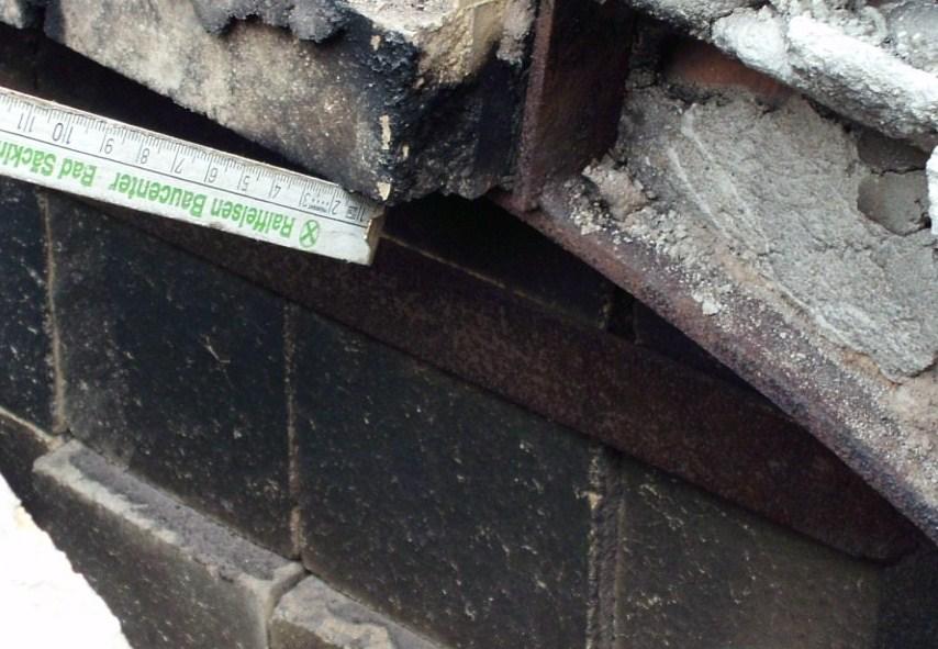

du darfst den Türrahmen nicht mit dem Mauerwerk vermauern, mein Sbo ist abgebrannt wegen zwei Ankern , die ins Mauerwerk verankert waren .
Bei mir hat es im Mauerwerk Risse gegeben , wo dann das Feuer durchschiessen konnte und das Dach in Brand gesetzt hatte .
Das Metall dehnt sich bei Wärme mehr wie der Stein und somit gibt es Risse . Beim nächsten Bild siehst du genau wo das Feuer durchging.
Feuerdurchschuß 1.JPG (88.28 KiB) 7709 mal betrachtet
Das Problem mit dem Türrahmen habe ich mit Haltern , nach aussen gelöst und den Rahmen mit Dichtschnur flexibel eingesetzt, wobei ich mit der Lösung noch nicht ganz zufrieden bin.

den Rahmen hättest du nicht verbreitern müssen, der schmale Rahmen hätte gereicht.
Schweiß dir doch einfach vorne einen Blendrahmen an und schneide die Anker ab.
Dann fertigst du dir eine Schablone, die allseitig ca. 5 mm größer ist.
Um diese Schablone mauerst du deinen Schamottebogen.
Später kannst du die Tür mit ankaschierten Dichtungsbändern einfach in die Ofenöffnung schieben.
Eine Verschraubung ist in der Regel nicht erforderlich, sondern kann eher zu Schäden führen.
