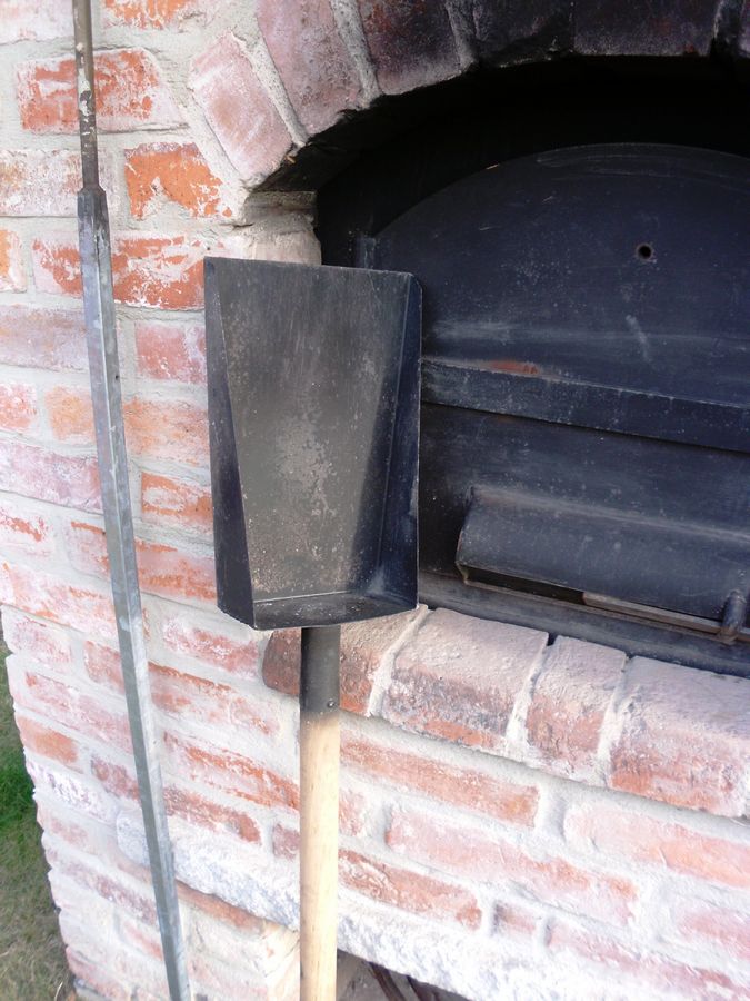

zum Ausräumen habe ich mir eine 'Schaufel' bauen lassen.
Ascheschaufel...
Ascheschaufel...
An einem Spatenstiel montiert, ist der Platzbedarf nach hinten nicht so groß. Mit ca. 4-5 Schaufelfüllungen habe ich meine Glut aus dem Ofen. Die landet dann in der Feuerschale und brennt dort ab. Das geht sicher nur bei einem rechteckigem Ofenboden. Aber deine Planungen sehen ja danach aus.
Mit den besten Grüßen aus der Altmark
Lutz

BackFisch hat geschrieben:... zum Ausräumen habe ich mir eine 'Schaufel' bauen lassen...
Hallo Lutz,
sehr gute Idee! Könnte man aus Kupferblech relativ einfach nachbauen.
Würdest du uns mal die Maße angeben?

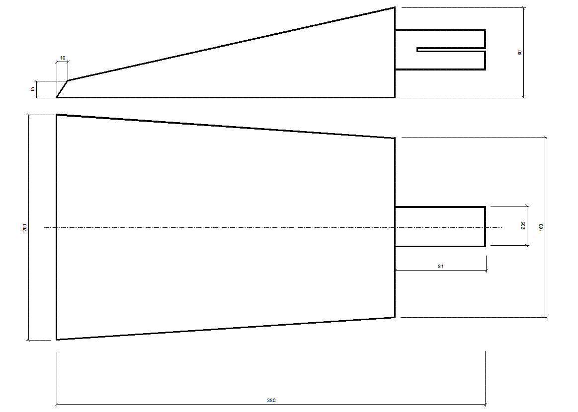

BackFisch
Re: Asche - Aschekasten oder Abwurf
Beitrag von BackFisch »
Hier nun die Zeichnung mit den Maßen zur Schaufel.
(78.91 KiB) 799-mal heruntergeladen
