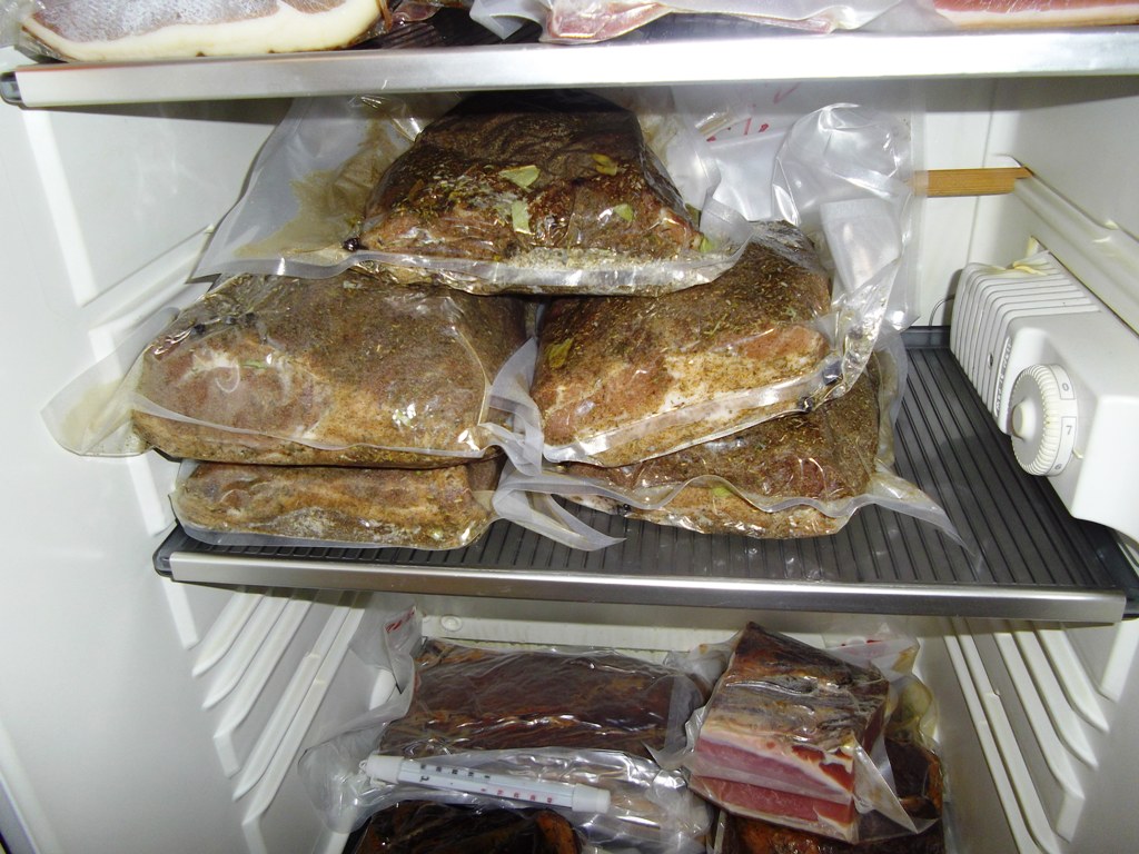

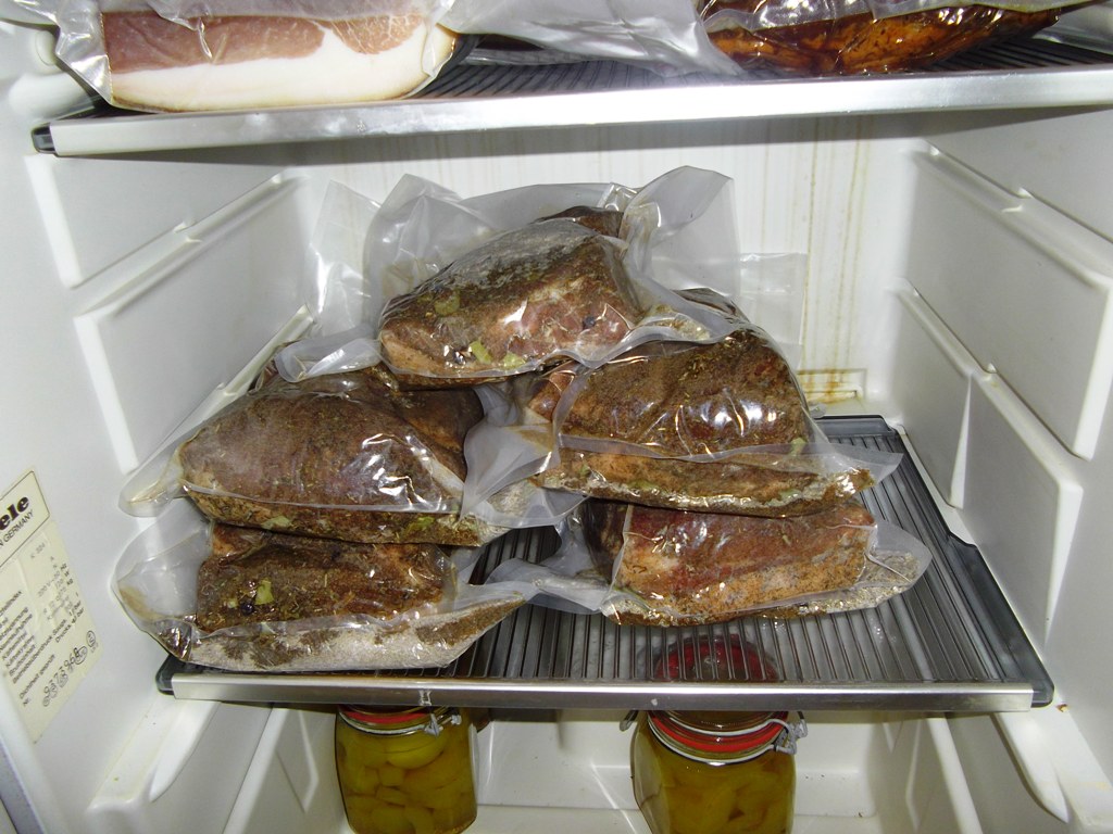

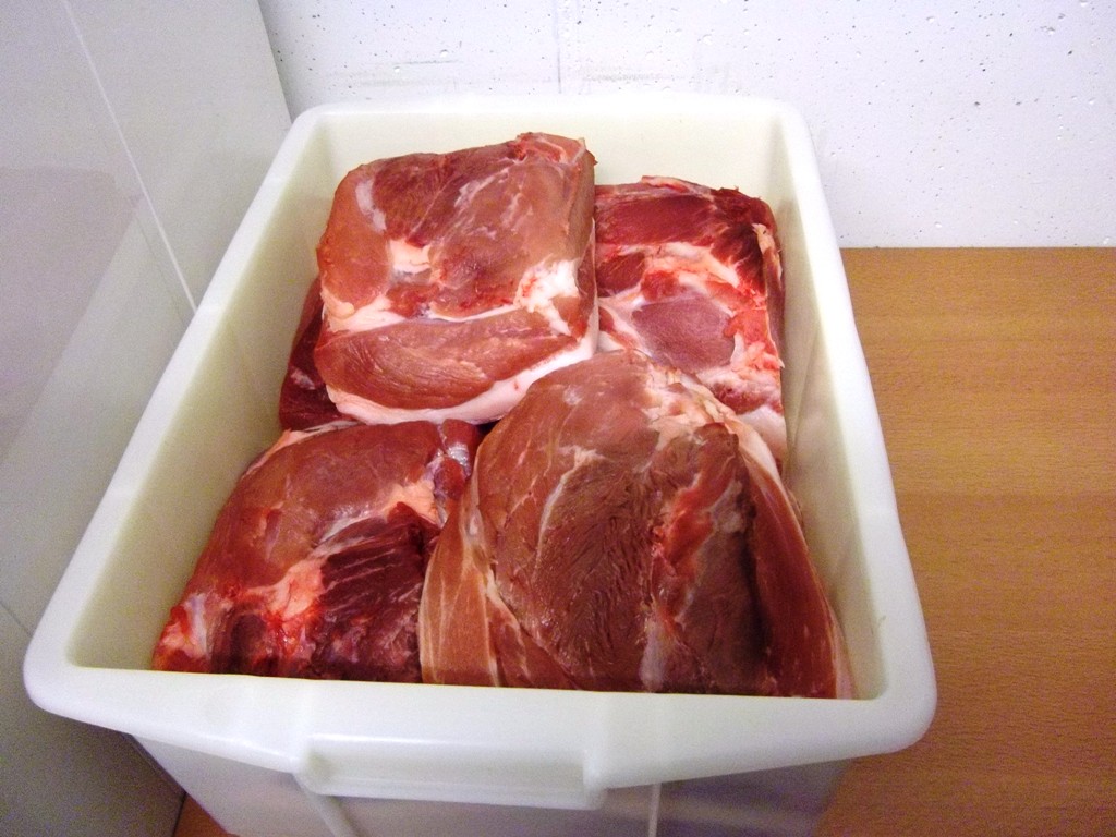

Hab heute Schinkenspeckstücke gesalzen, gewürzt und vakuumiert.
Gesamtgewicht war 19,6 kg

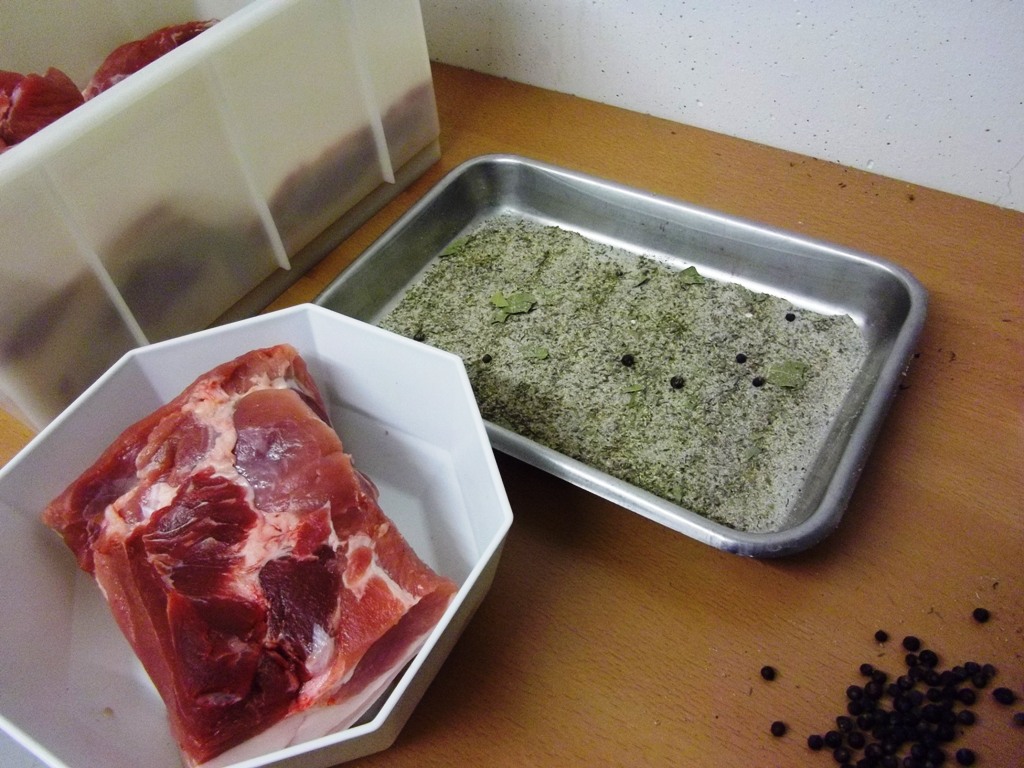

"Pökelgewürz":
pro/kg Fleisch
40g NPS (Nitritpökelsalz)
5 g weißer Pfeffer
10 St. Wacholderbeeren, angequetscht
3 St. Lorbeerblätter. zerbröselt
5 g Knoblauch, granuliert
3 g Kümmel, gemahlen
4 g Kräuter der Provence
5 g Zucker, Puderzucker und brauner Rohrzucker gemischt
Das "Pökelgemisch" wurde für jedes Stück (10) einzeln abgewogen.
Das ganze bleibt jetzt bei ca. 4°C bis zum 20.03.12 im Kühlschrank.

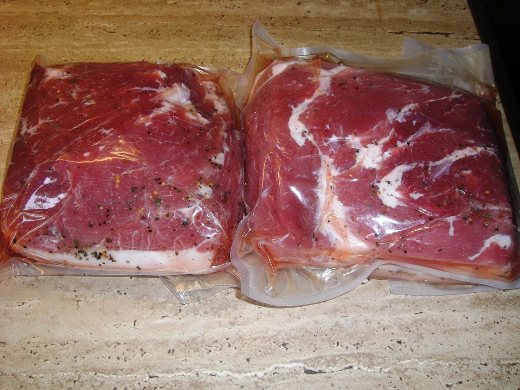

Letzte Woche hatte Rewe Krustenbraten im Angebot und ich hatte mir 2 Hüften für Schinkenspeck gekauft.
Leichte Sorgen mache ich mir um die kommenden Temperaturen. Ich hoffe wir bekommen nicht schon Anfang April eine Hitzewelle und die Fliegen werden munter.
Schinkenspeck 001.jpg (243.71 KiB) 7928 mal betrachtet

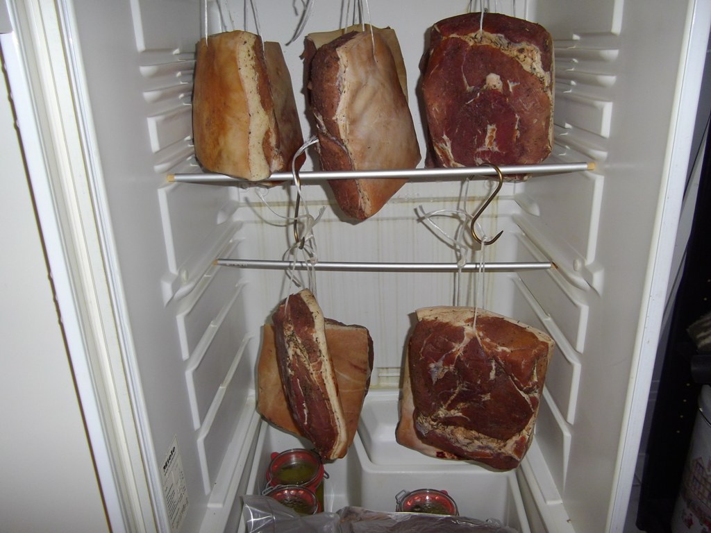

Hab die Schinkenspeckstücke aus der vakuumpökelung befreit,
die Gewürzanhaftungen abgewaschen und abgetrocknet.
Müssen jetzt bei ca. 7°C noch 5 Tage "Einbrennen/Durchbrennen",
dann werden sie ein paarmal kaltgeräuchert.
:durst: :undwech:
