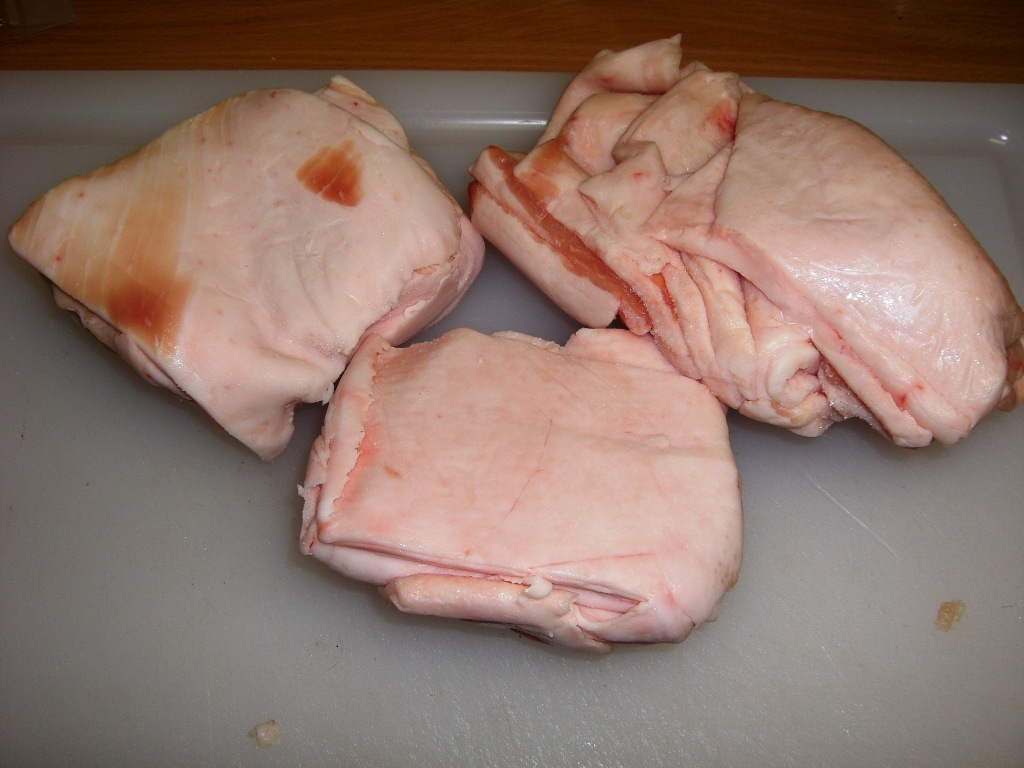

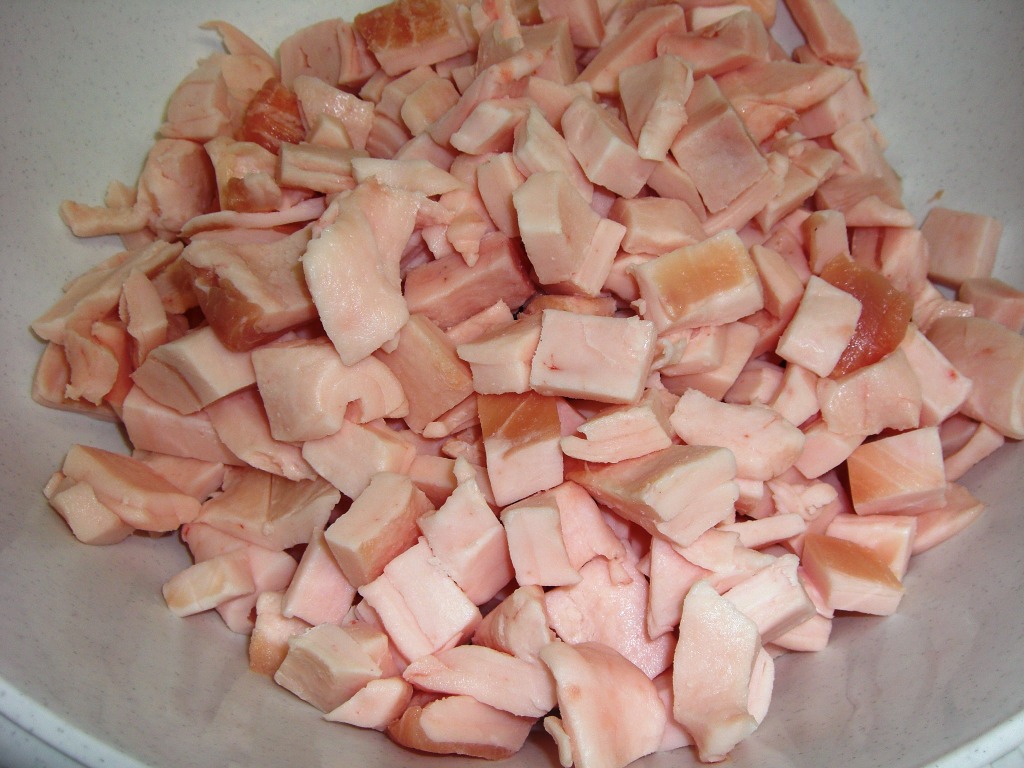

Zu Beginn habe ich den Speck gewürfelt.
NeueSalami 016.jpg (195.39 KiB) 9089 mal betrachtet
Er war noch ziemlich hart gefroren. Das erleichtert später das Wolfen, der Speck schmiert dann nicht.

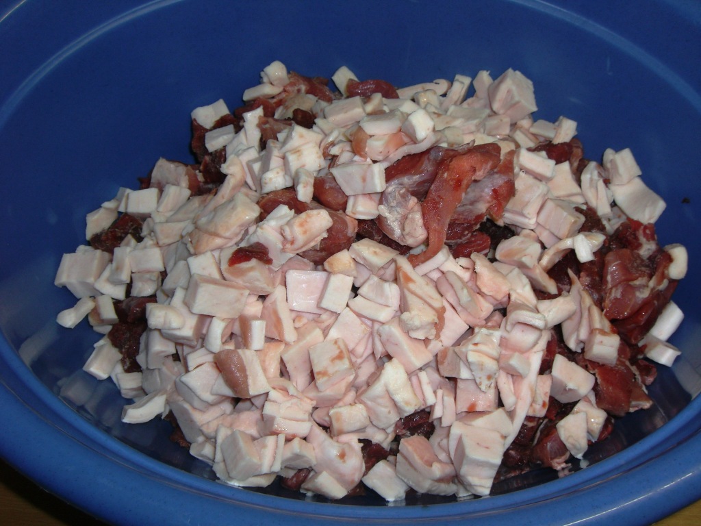

Den Speck, das Rind und Schweinefleisch mit den Gewürzen gut vermengen, damit eine einheitliche Masse produziert werden kann.

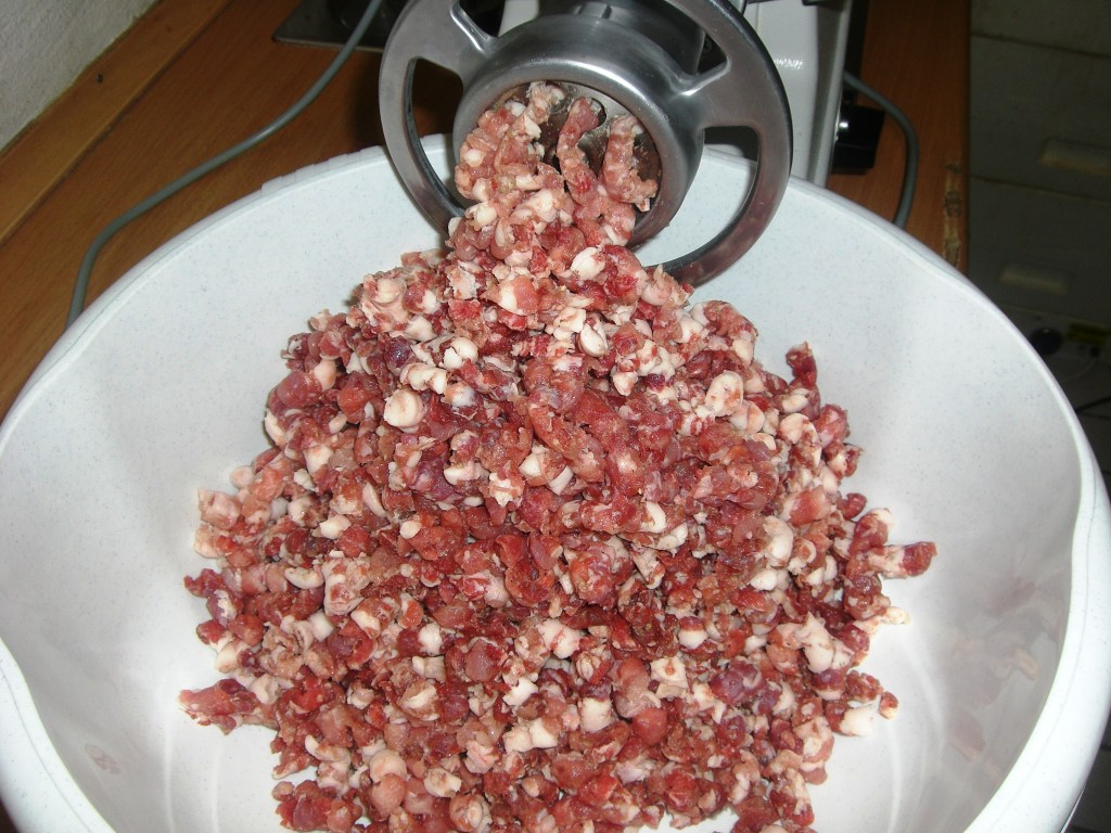

Dieses Mal habe ich nur mit dem Fleischwolf gearbeitet.
Um das Fleisch möglichtst zu schonen und nicht zu quetschen, habe ich es zuerst durch die Schrotscheibe mit 10mm Bohrungen gelassen.
NeueSalami 039.jpg (240.54 KiB) 9089 mal betrachtet
Danach geht es nochmal durch die 3mm Scheibe. Es soll eine Salami mit der Körnung einer Sommerwurst entstehen.
NeueSalami 043.jpg (201.51 KiB) 9089 mal betrachtet
NeueSalami 044.jpg (227.47 KiB) 9089 mal betrachtet
Damit ist das Brät für beide Wurstsorten fertig und es geht an das Feintuning

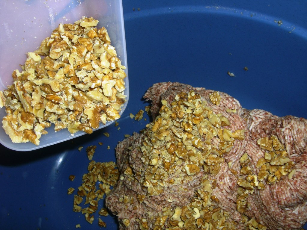

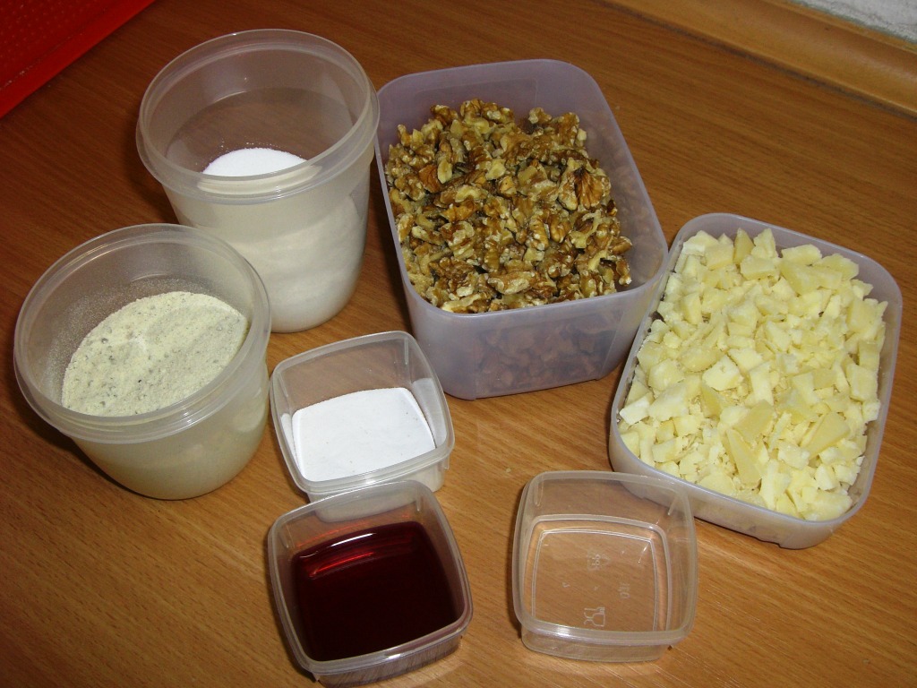

Salami Monterosso
Zum Salamibrät gebe ich Kirschwasser und 10 % grob gehackte Walnüsse.
NeueSalami 005.jpg (245.24 KiB) 9089 mal betrachtet
NeueSalami 007.jpg (207.92 KiB) 9089 mal betrachtet
NeueSalami 023.jpg (282.96 KiB) 9089 mal betrachtet
NeueSalami 055.jpg (261.48 KiB) 9089 mal betrachtet

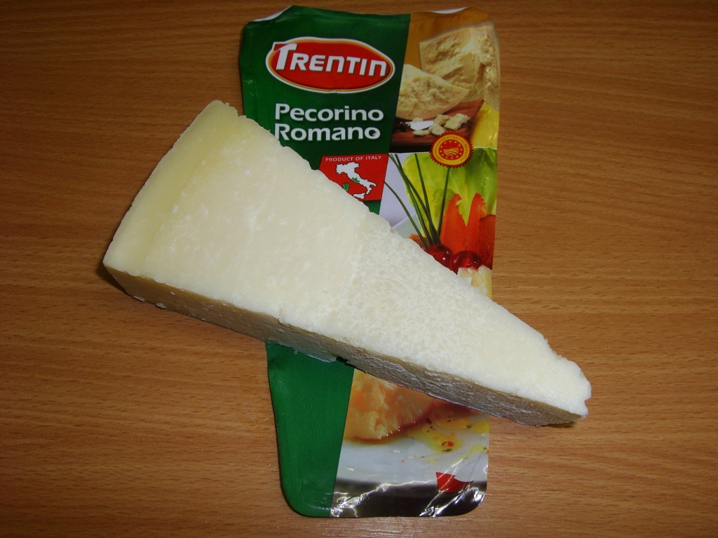

Salami Pecorino Romano
Hier kommt zum Salamibrät hart gereifter Pecorino Romano. Ein Schafskäse.
Abgerundet wird der Geschmack mit italienischem Rotwein.
Der Duft ist schon jetzt klasse. Wenn der sich als Geschmack in der Salami festmachen lässt, bin ich hoch zufrieden.

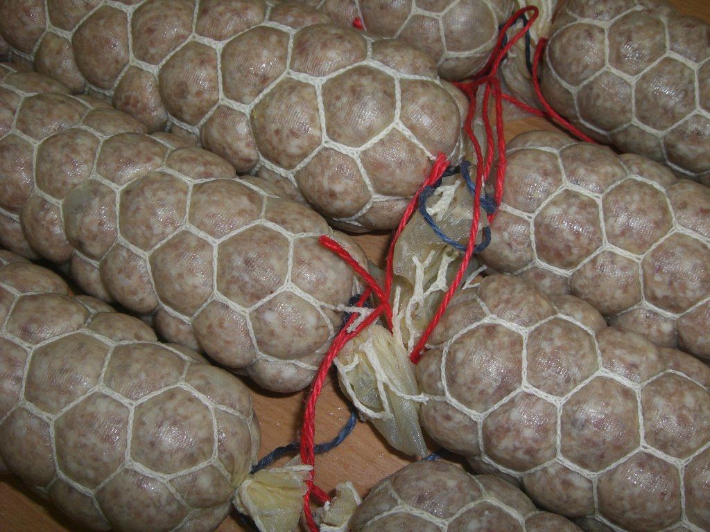

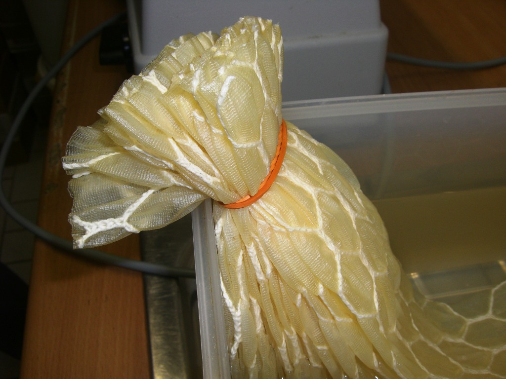

Das Brät ist nun fertig und kann in Därme gefüllt werden.
Als Wursthülle habe ich die Hucki Wabennetzhüllen ausgesucht. Die sind auch was fürs Auge.
Zur Vorbereitung werden die Huckis in kaltes Wasser getaucht. Die offenen Enden sollen trocken bleiben.
NeueSalami 048.jpg (193.1 KiB) 9089 mal betrachtet
Die fertig gefüllten Würste. Noch sehen sie grau aus, aber Morgen sind sie sicher schon umgerötet.
NeueSalami 057.jpg (254.69 KiB) 9089 mal betrachtet
Rotes Wurstband- Salami Pecorino Romana
Blaues Wurstband- Salami Monterosso

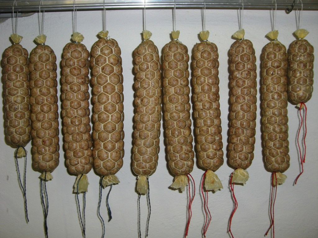

Aufgehängt und schick gemacht.
NeueSalami 060.jpg (247.64 KiB) 9089 mal betrachtet
NeueSalami 063.jpg (242.64 KiB) 9089 mal betrachtet
