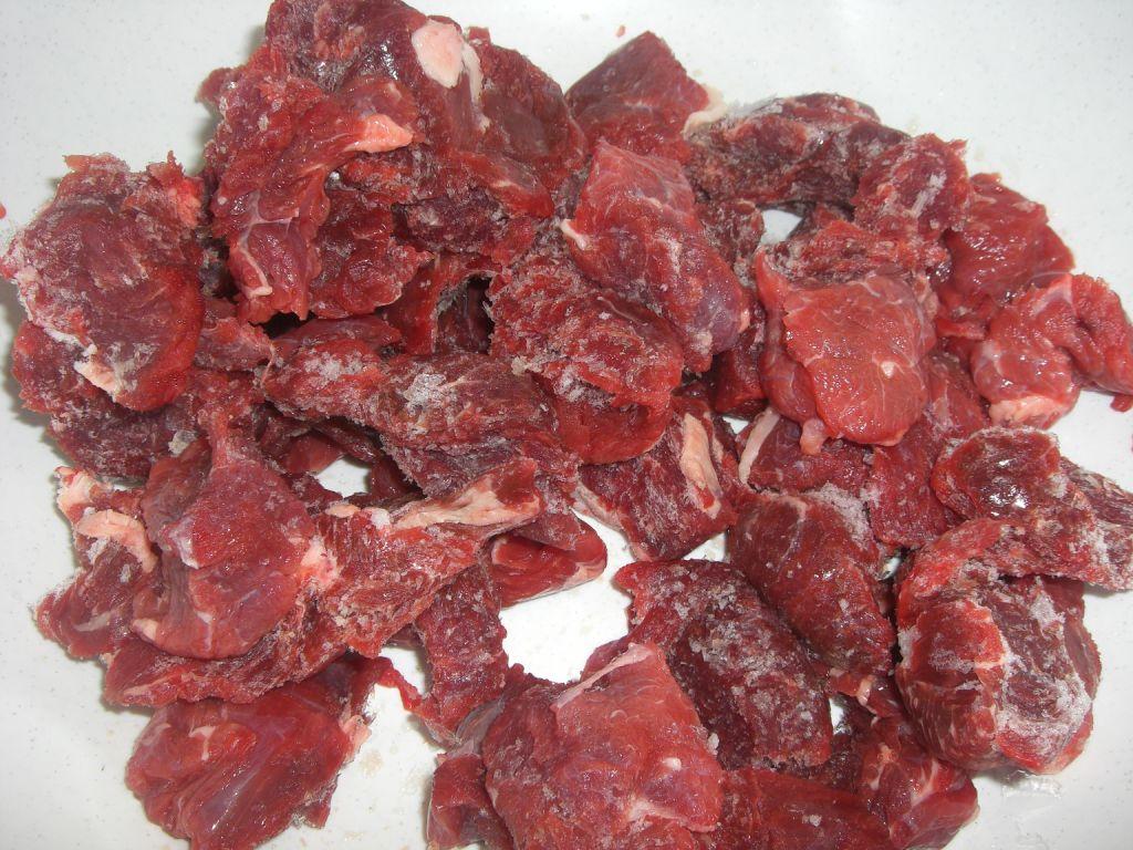

Das Ausgangsmaterial ist fast hartgefrorenes Rind-und Schweinefleisch, sowie kerniger Rückenspeck.
TSB 012.jpg (198.71 KiB) 7926 mal betrachtet
TSB 013.jpg (114.93 KiB) 7926 mal betrachtet

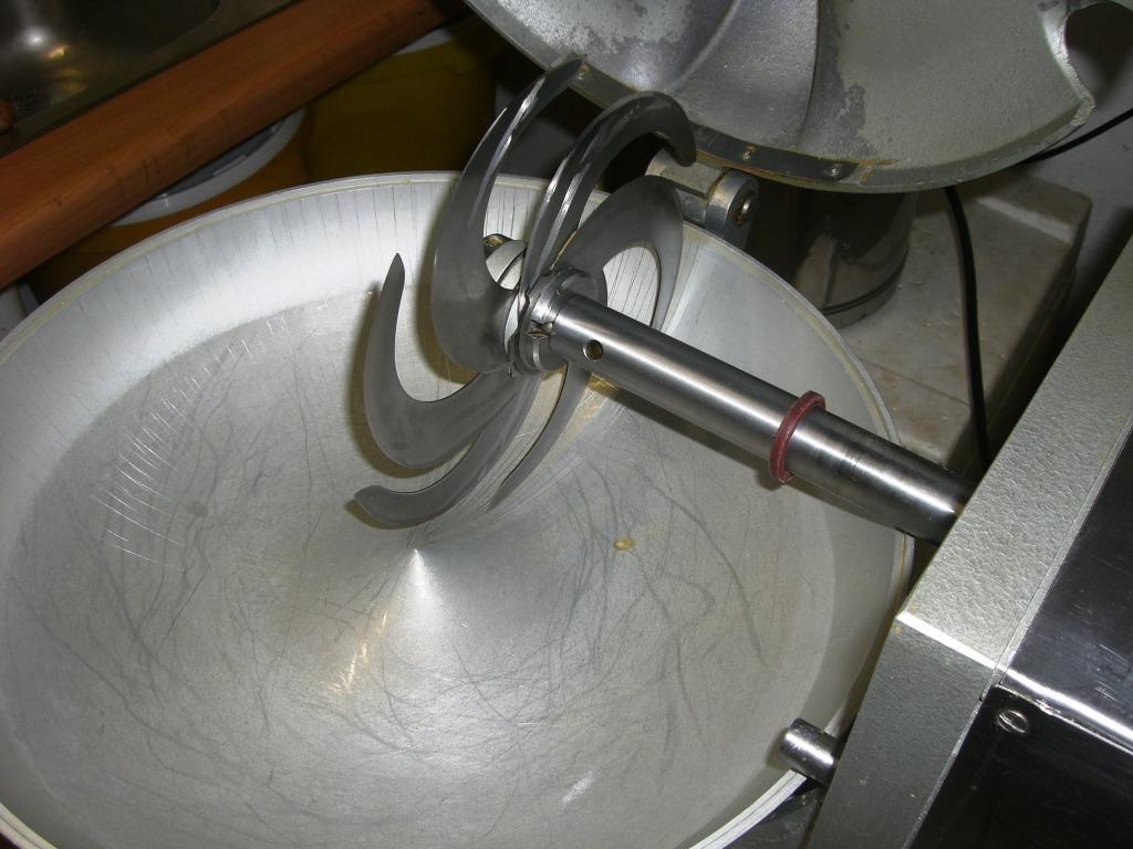

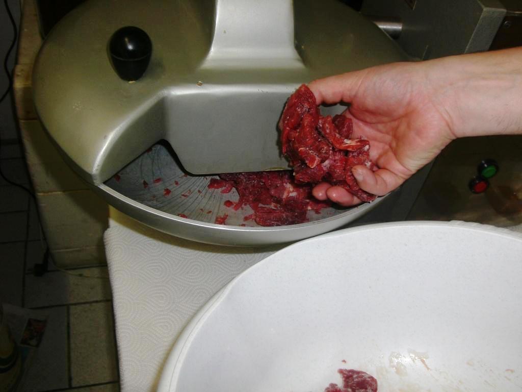

Zur Zerkleinerung habe ich den Kutter bemüht.
Es ist ein 11 Liter Tischkutter, für den hausgebrauch die ideale Größe.
TSB 014.jpg (120.75 KiB) 7926 mal betrachtet

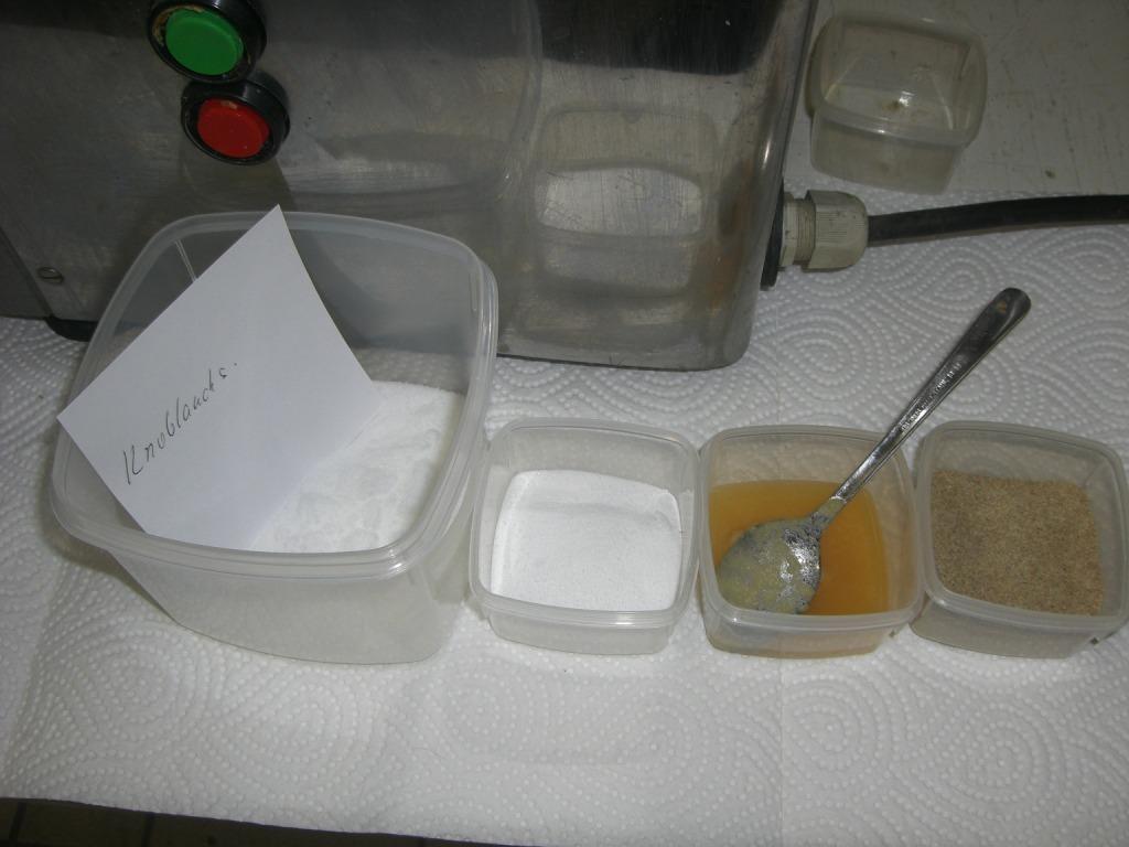

Salz, Gewürze und Zusatzstoffe habe ich bereit gestellt.
Wenn der Kutter läuft muss zügig gearbeitet werden, damit das Brät nicht zu warm wird.
TSB 039.jpg (97.53 KiB) 7926 mal betrachtet

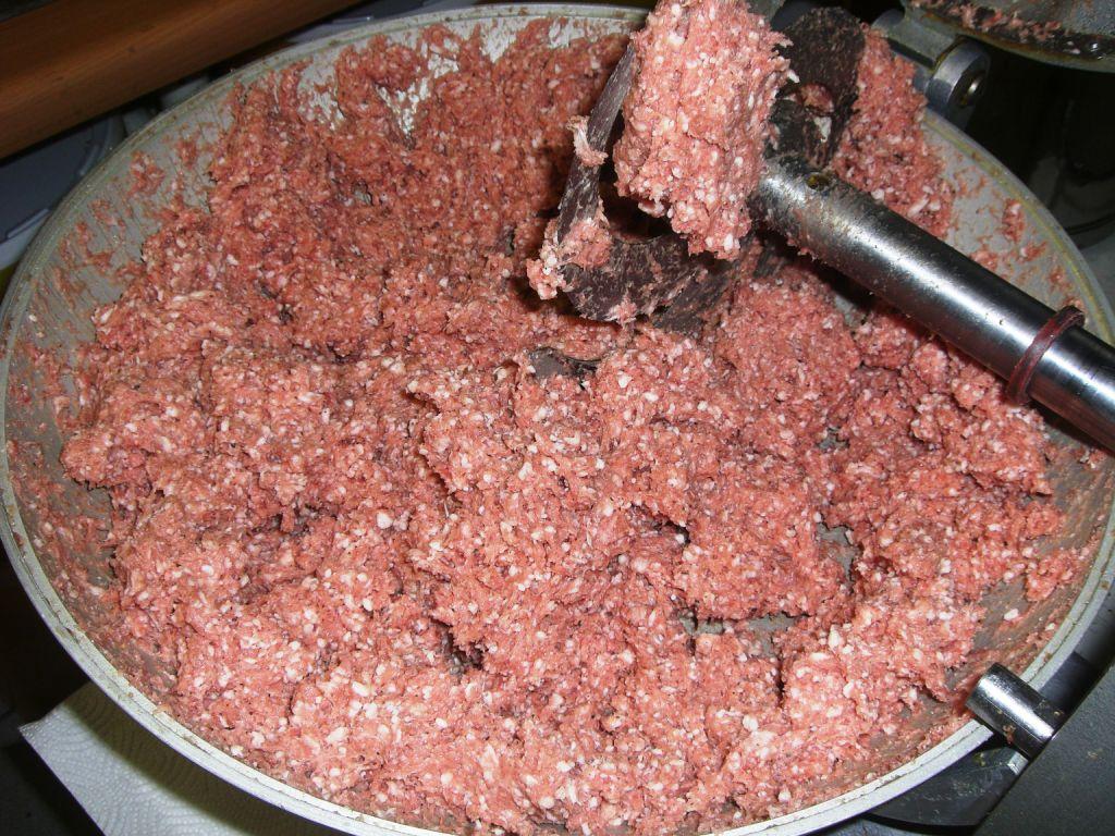

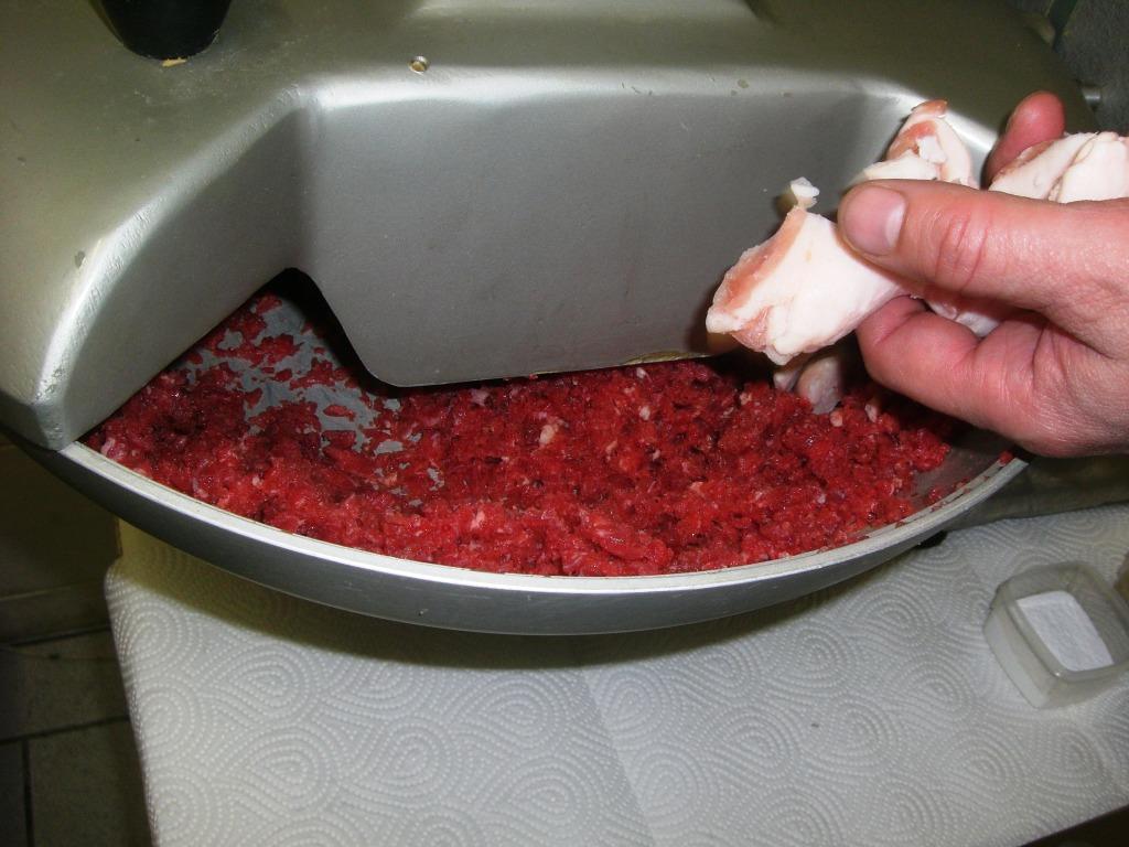

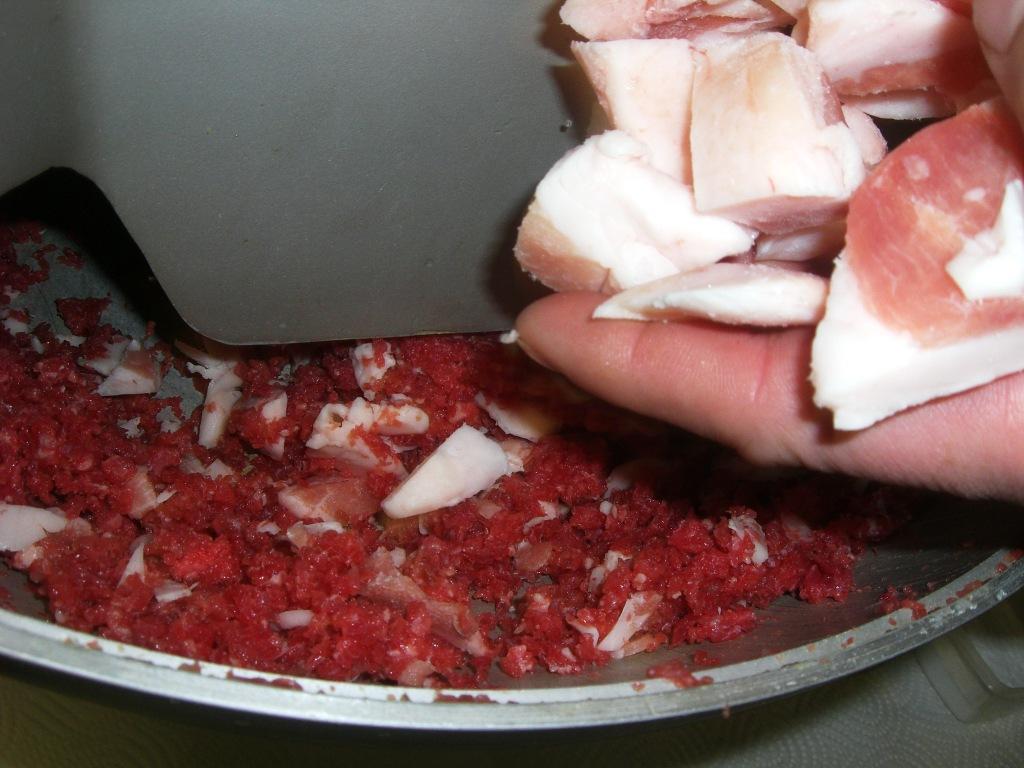

Als erstes kommt das Rindfleisch in den Kutter, dann das Schweinefleisch. Danach wird der Speck auf die gewünschte Körnung untergekuttert.
TSB 016.jpg (87.78 KiB) 7926 mal betrachtet
TSB 019.jpg (124.38 KiB) 7926 mal betrachtet
TSB 022.jpg (125.14 KiB) 7926 mal betrachtet

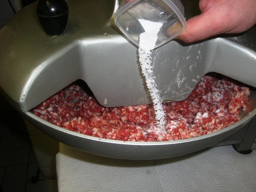

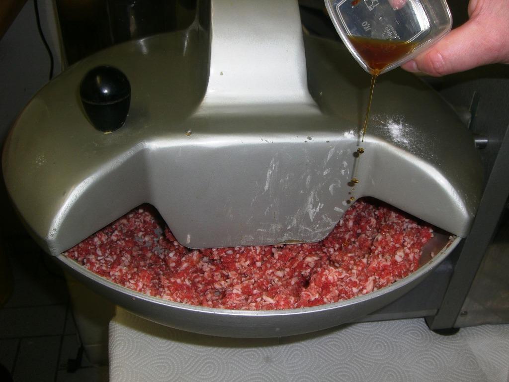

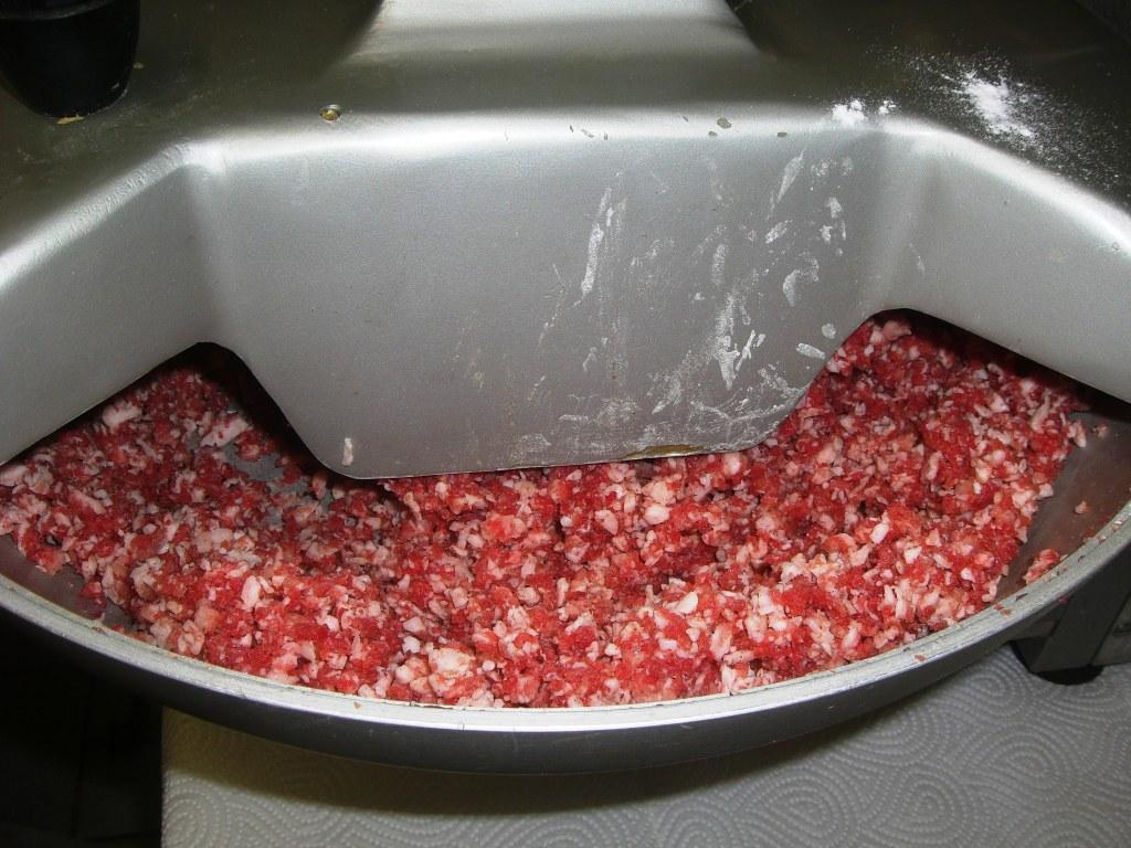

vor den letzten Runden Salz und Weinbrang zugeben
TSB 026.jpg (128.08 KiB) 7926 mal betrachtet
TSB 028.jpg (114.13 KiB) 7926 mal betrachtet
ein paar Runden noch......
TSB 027.jpg (151.16 KiB) 7926 mal betrachtet
so gefällt mir die Körnung

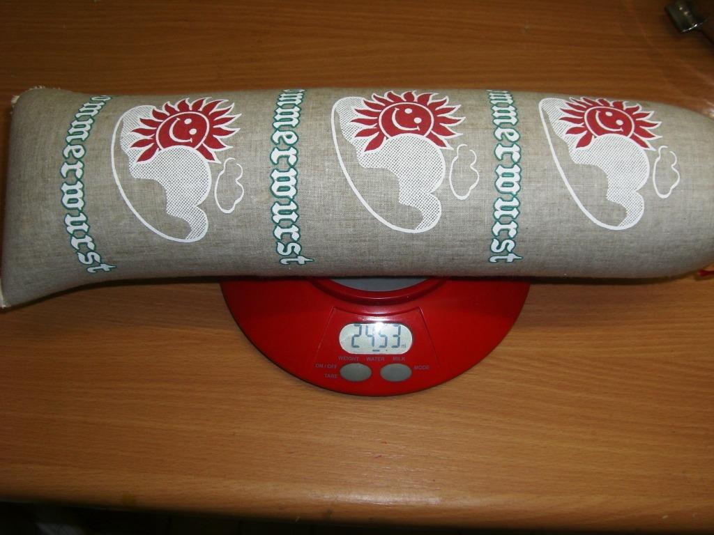

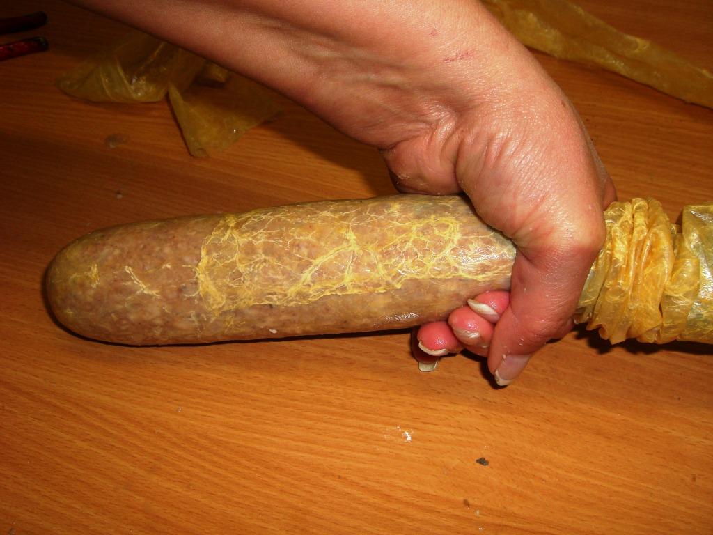

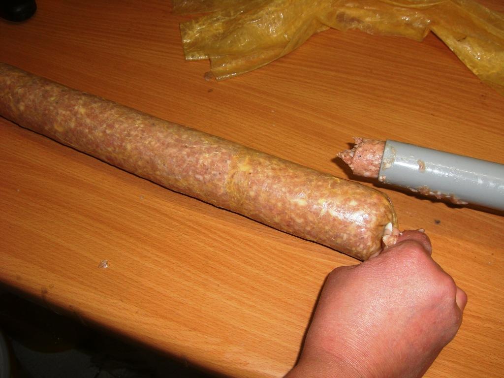

Das Brät muss natürlich noch ein schickes Mäntelchen bekommen.
Dazu hilft mir Mausi beim Füllen der Därme. Mausi füllt, ich drehe die Kurbel des Wurstfüllers.
TSB 036.jpg (110.66 KiB) 7926 mal betrachtet
TSB 057.jpg (128.72 KiB) 7926 mal betrachtet
TSB 059.jpg (126.11 KiB) 7926 mal betrachtet

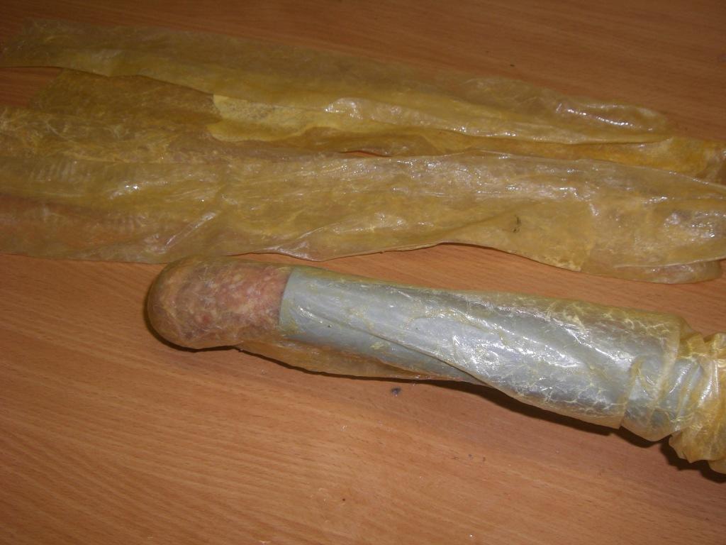

Für die westfälische Mettwurst nehme ich Schweineblinddärme als Hülle.
Irgendwo konnte ich mal ein 50iger Pack getrocknete Blinddärme kaufen, die mussten auch mal Verwendung finden.
TSB 069.jpg (107.64 KiB) 7926 mal betrachtet
TSB 071.jpg (122.73 KiB) 7926 mal betrachtet
TSB 070.jpg (125.48 KiB) 7926 mal betrachtet
ganz schön dicke Dinger

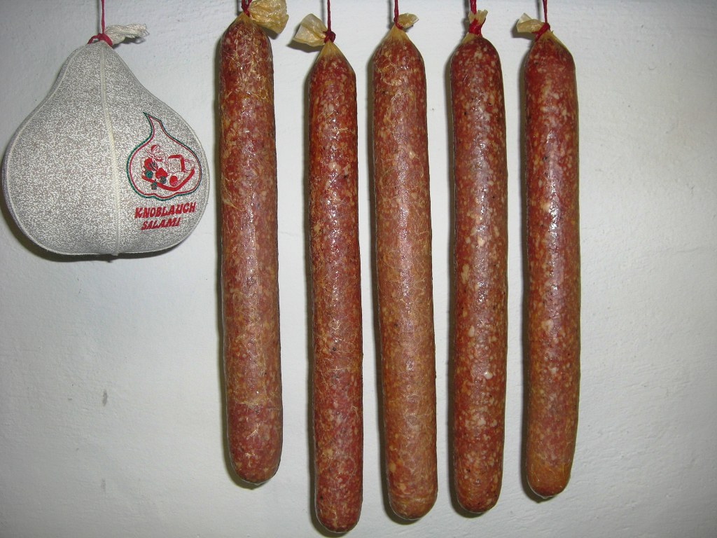

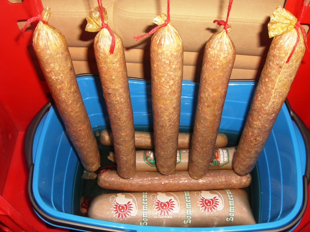

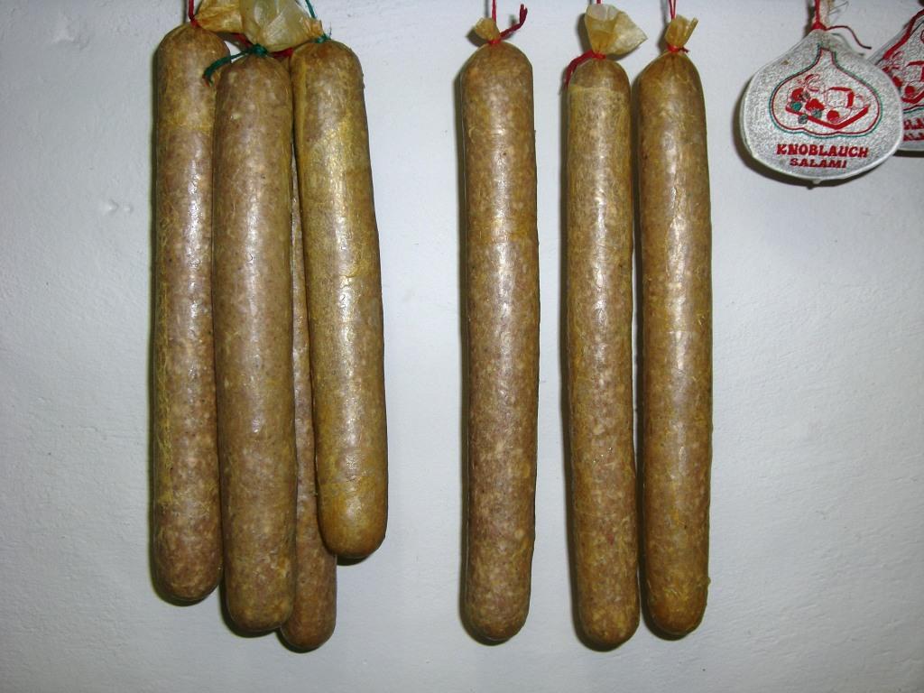

noch ein paar Bilder zur Salamireifung.

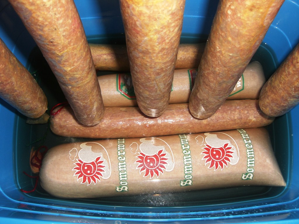

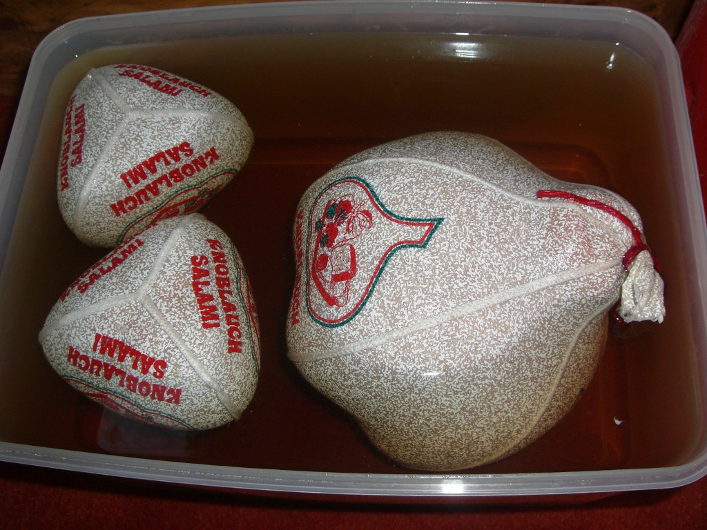

Die großen Kaliber habe ich in Lake eingelegt.
Mit der Lakereifung habe ich die besten Erfahrungen gemacht. Das Ergebnis immer super.
Salami2 002.jpg (232.91 KiB) 7878 mal betrachtet
Die Würste habe ich in eine 7%ige Salzwasserlösung gelegt. Hier bleiben sie bis zu 7 Tagen.
In dieser Zeit zieht das Salz der Lake, überschüssiges Wasser aus der Wurst.
Salami2 007.jpg (230.72 KiB) 7878 mal betrachtet
In dieser Zeit reift die Wurst, man braucht sich um die Luftfeuchtigkeit nicht zu kümmern, wohl aber um die Temperatur.
Deshalb habe ich die Salami in mein Büro gestellt. Da ist es immer um die 20°C
Salami2 008.jpg (245.43 KiB) 7878 mal betrachtet

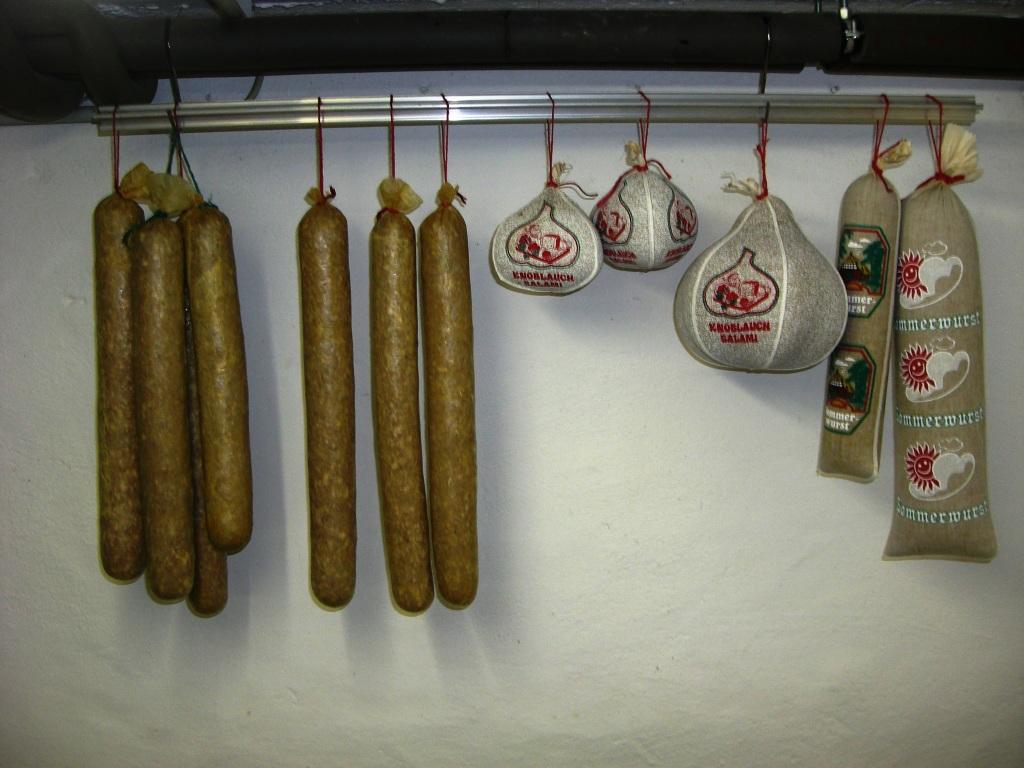

Nach dem Aufenthalt im Salzwasserbad, wird die Salami lauwarm abgewaschen und zum Abtrocknen für 2 Tage in den Keller gehängt.
Dann wird 3 mal für ca. 8 Stunden geräuchert.
Salami2 027.jpg (220.49 KiB) 7878 mal betrachtet
Die westfälische Mettwurst ist schon schön umgerötet. Hoffentlich klappt das Lufttrocknen.

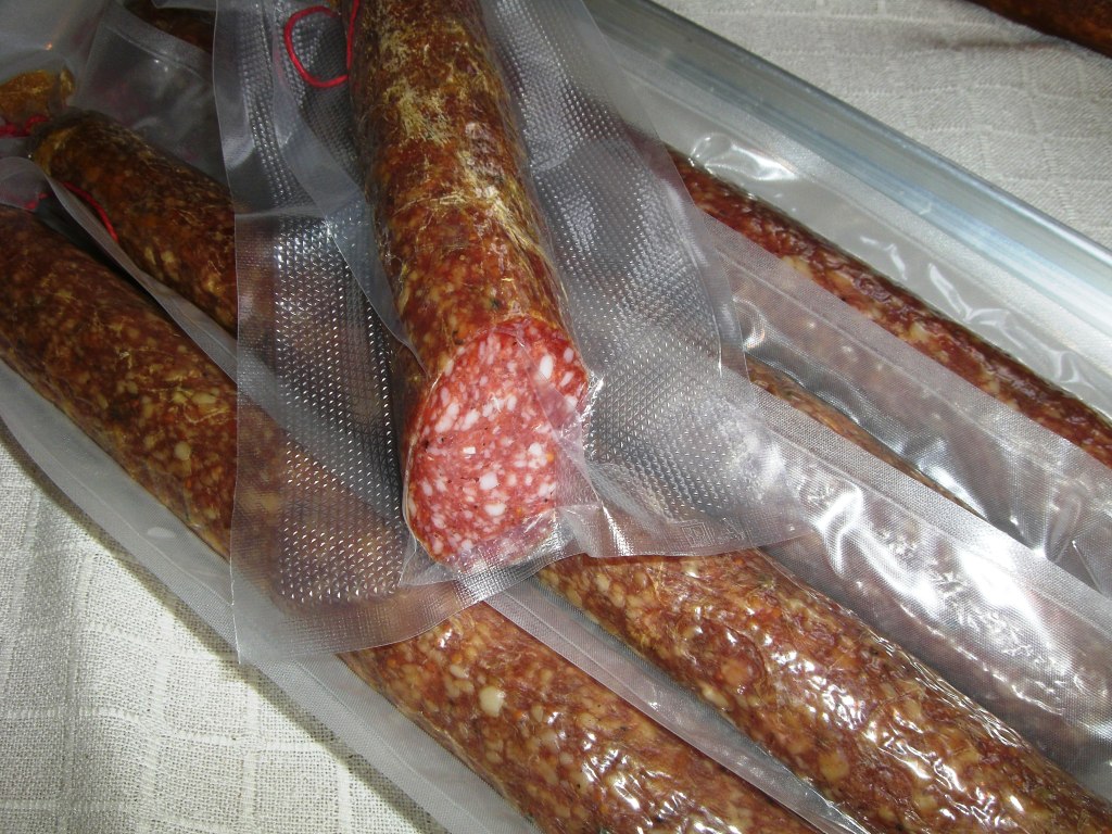

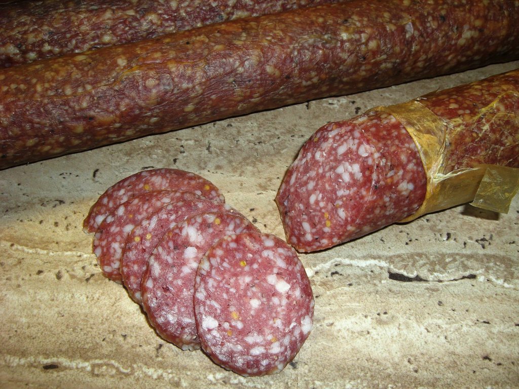

Hallo zusammen :hallo: :hallo: ,

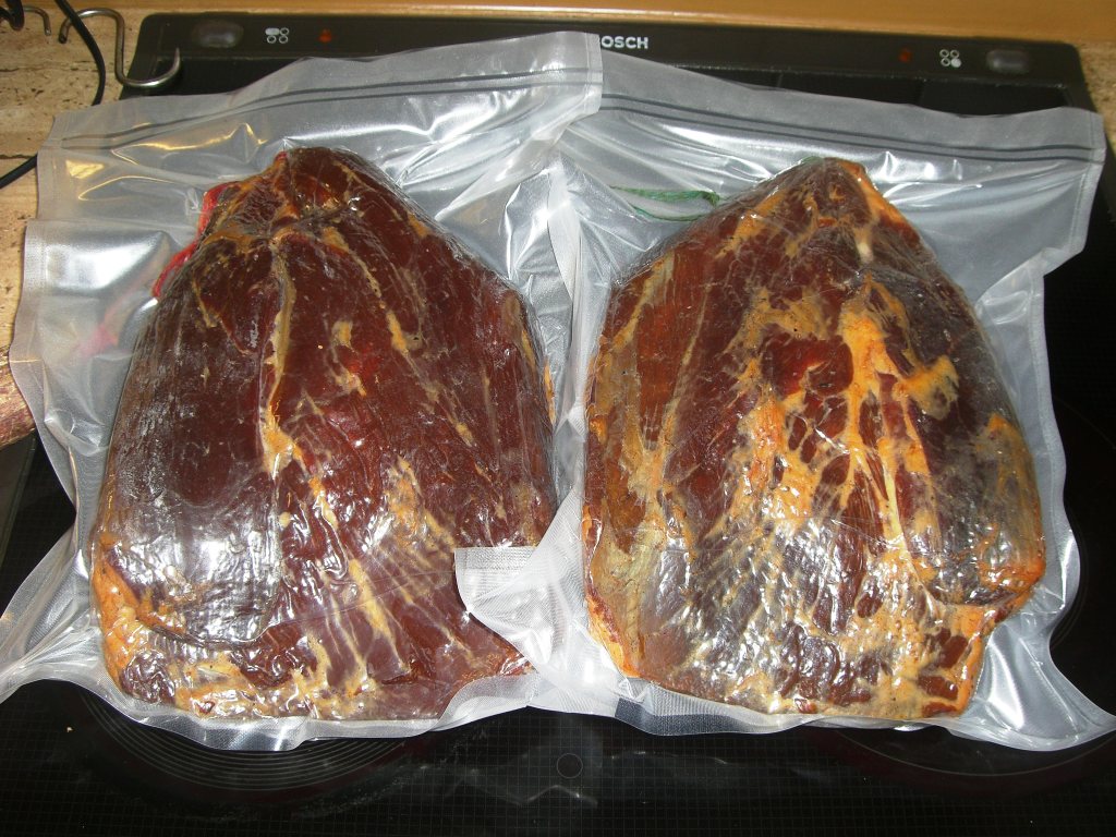

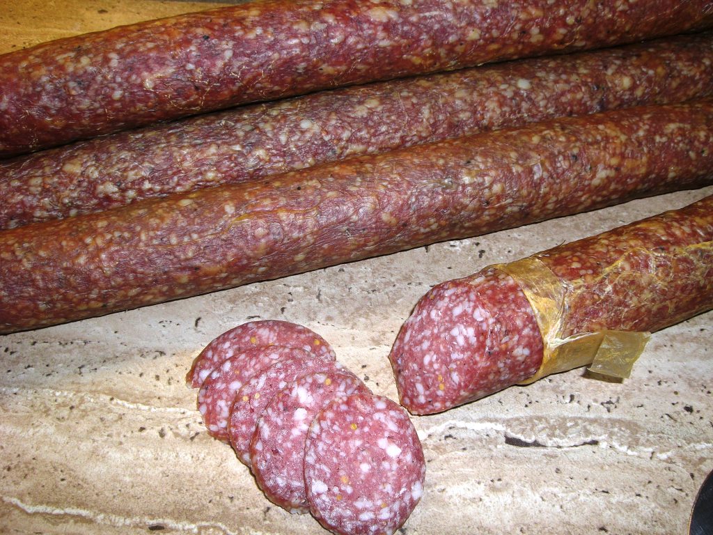

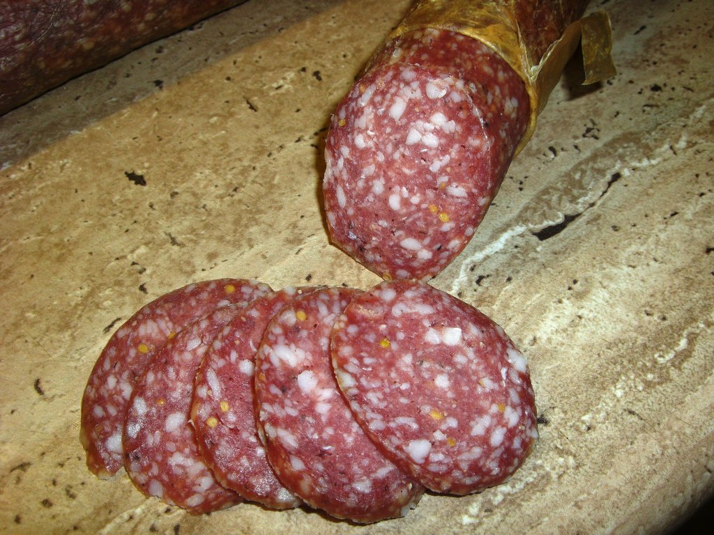

bei meiner morgentlichen Wurstkontrolle habe ich mich entschlossen, die luftgetrocknete Mettwurst einzuschweißen.
Die Luftfeuchtigkeit liegt bei über 90% und ich habe die Sorge, dass die Wurst schimmeln könnte.
Sie ist ja nicht geräuchert und die Wurstoberfläche deshalb nicht vor Schimmel geschützt.
Die Mettwurst ist schon recht fest geworden, aber noch nicht hart. Eigentlich ganz gut so.
Den Schinken habe ich bei der Gelegenheit auch vakuumiert. Er wird, wenn er noch länger hängt, für meinen Geschmack zu trocken.
Die Salamis sind geräuchert und können hängen bleiben, aber ich habe ein wachsames Auge drauf.
Trockenes, kaltes Wetter wäre mir lieber.
Noch ein paar Bilder....

Re: Salami & Co.
Moin Holli,
die Würste sehen toll aus.
Eine schöne Farbe haben sie.
Und Senfkörner ... ich liebe Senfkörner in Dauerwurst.
P. s.: Am WE bastel ich deine Pfefferbeißer nach. :gut:
